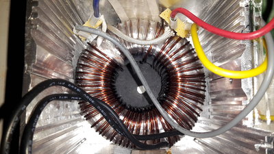

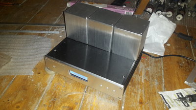

Hallo iedereen ik ben begonnen met het bouwen van een buizenversterker. Mijn voorkeur ging uit van een single ended kt88 met een 6n1p fasedraaier. Ik heb hem gecombineerd met een 3 traps voorversterker op basis van de ecc 83 en gescheiden voedingen. Dit.is een kit .Heb daarbij ook nog eens 2 diode buizen gevonden in de vorm van een 5Z3P ja inderdaad direct verhit wat een ramp.Ik kon er geen 5 volt transformator bij vinden en ben een 6.volt transformator gaan afwikkelen.
Een beetje
Een beetje
En.klaar
En.klaar

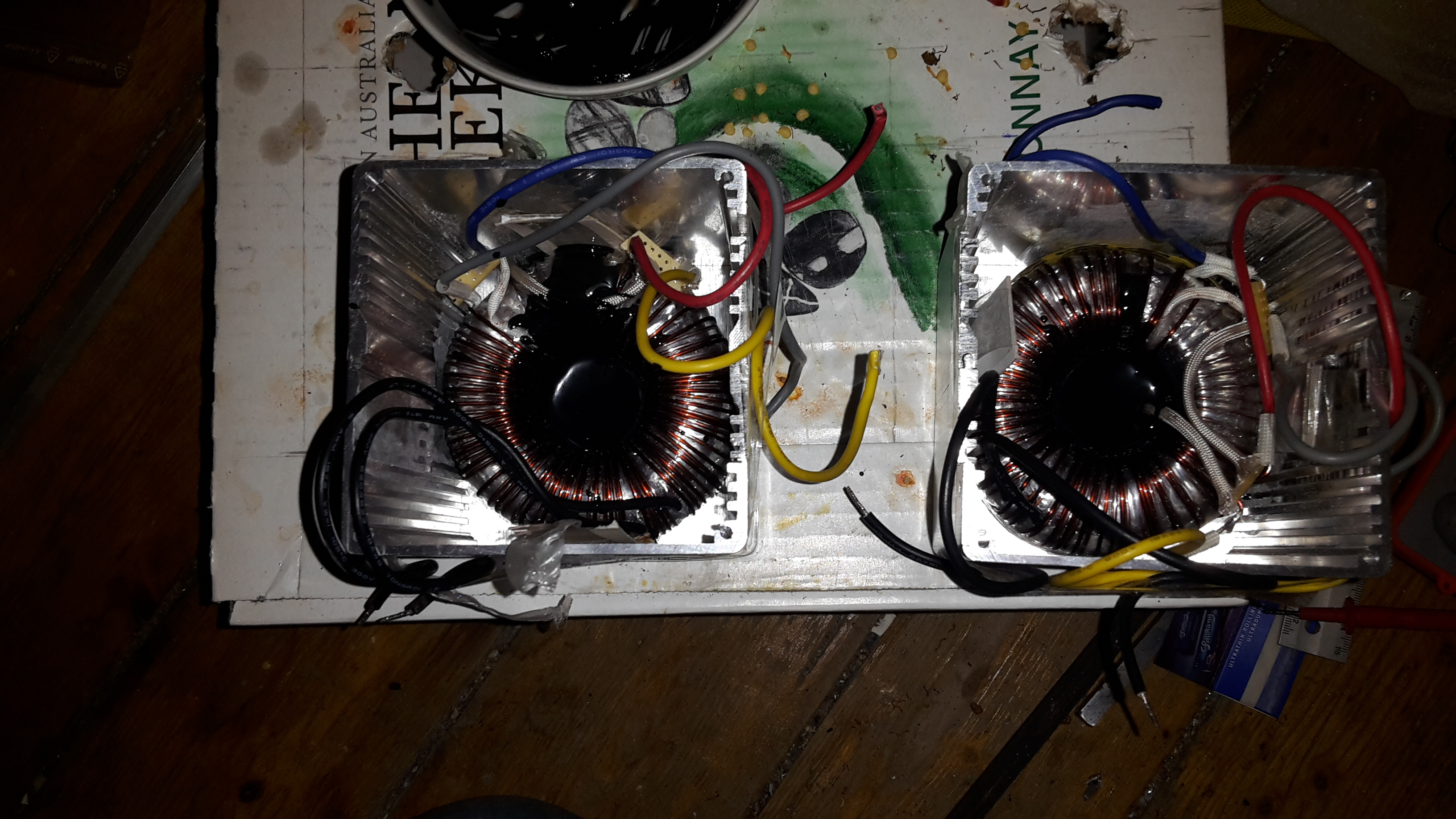

Doordatik de isolatie heb heb ik ze ingegoten in kunsthars. Oh yee de trafo ietsje te groot opgelost met een powerfile
Uit gevijld
Uit gevijld
Close up
Close up
En een klein beetje gegoten
Een beetje
Een beetje

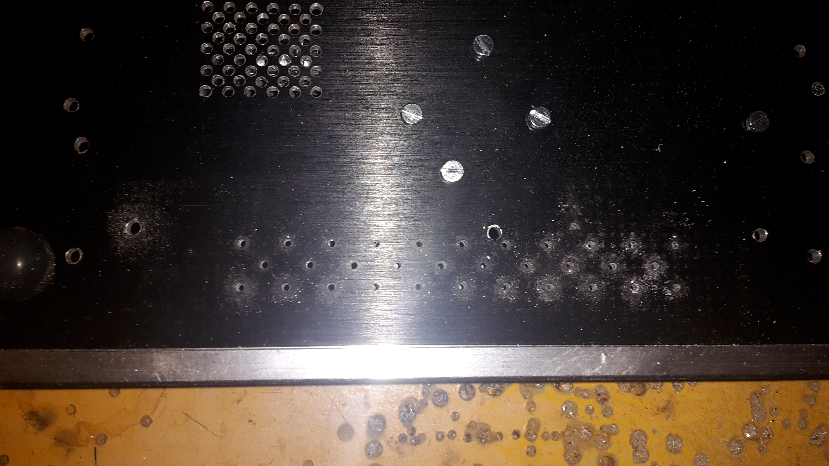

Verder de kast wat bewerkt
Koelgaatjes in stramien
Met de accutol
Met de accutol
En yes
En yes
Nou nu aan het fillement beginnen
De eerste en de rotste hebben de trafo's het overleefd de giet actie
Gelukkig. De rest van het fillement
Een beetje
Een beetje
Tot zo ver ben ik dan, ga nu aan de hoogspanning beginnen. Ben toch bijna elke dag aan mijn versterker bezig en kom snel met vervolg. Wie schuift er aan.

Mag ik vragen waarom je de trafo hebt afgewikkeld? Je had ook gewoon twee, pakweg 1 Ohm, weerstanden in serie met de gloeidraden kunnen plaatsen, dat had je een hoop werk gescheeld.
Re: Bouw van een buizenversterker met spullen van alieexpres
SSassen schreef:
@Einstein,
Dat vindt vader wel wat veel :wink:

Die paar kleine gaatjes die je geboord hebt gaan amper extra lucht doorstroming geven.
Dat moeten er dan een stuk meer zijn, en met een grotere diameter.
En ik dacht dat 't decoratief was? Maar volledig eens met Ray als dat niet het geval is.

Wat de gaatjesbetreft verkeerde foto. De gaten zijn groter. :yeah:

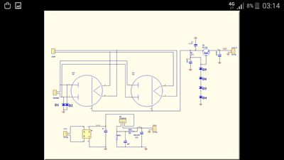

Uit een module van een buisgelijkrichter.
Hier zie ik dat.
Hier zie ik dat.

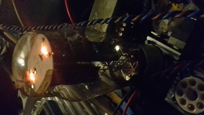

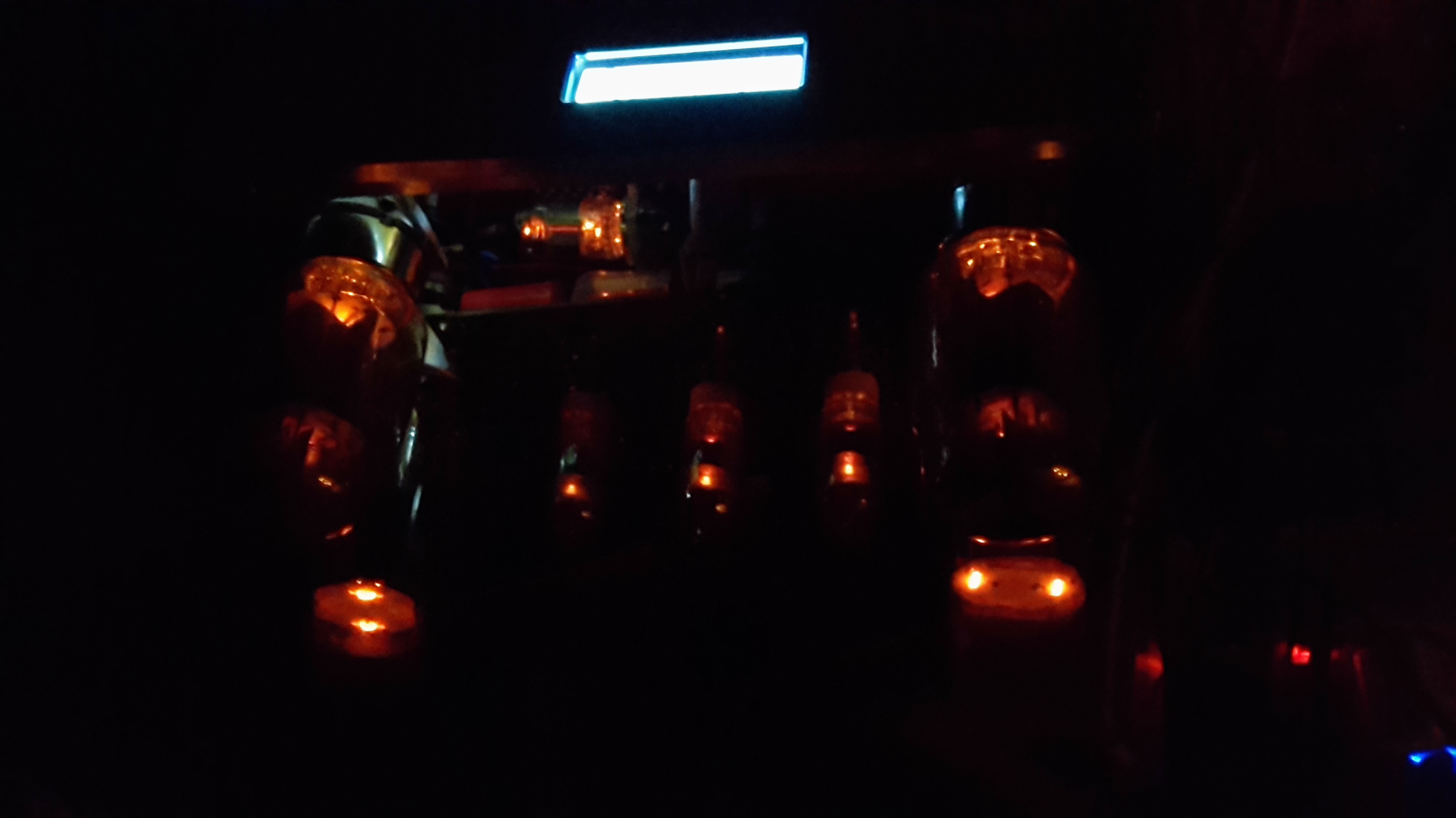

Zo ziet het er dan uit

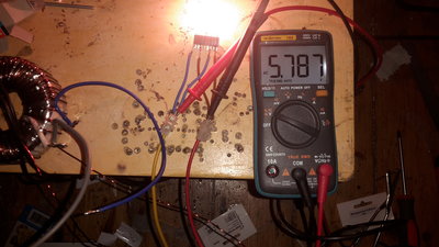

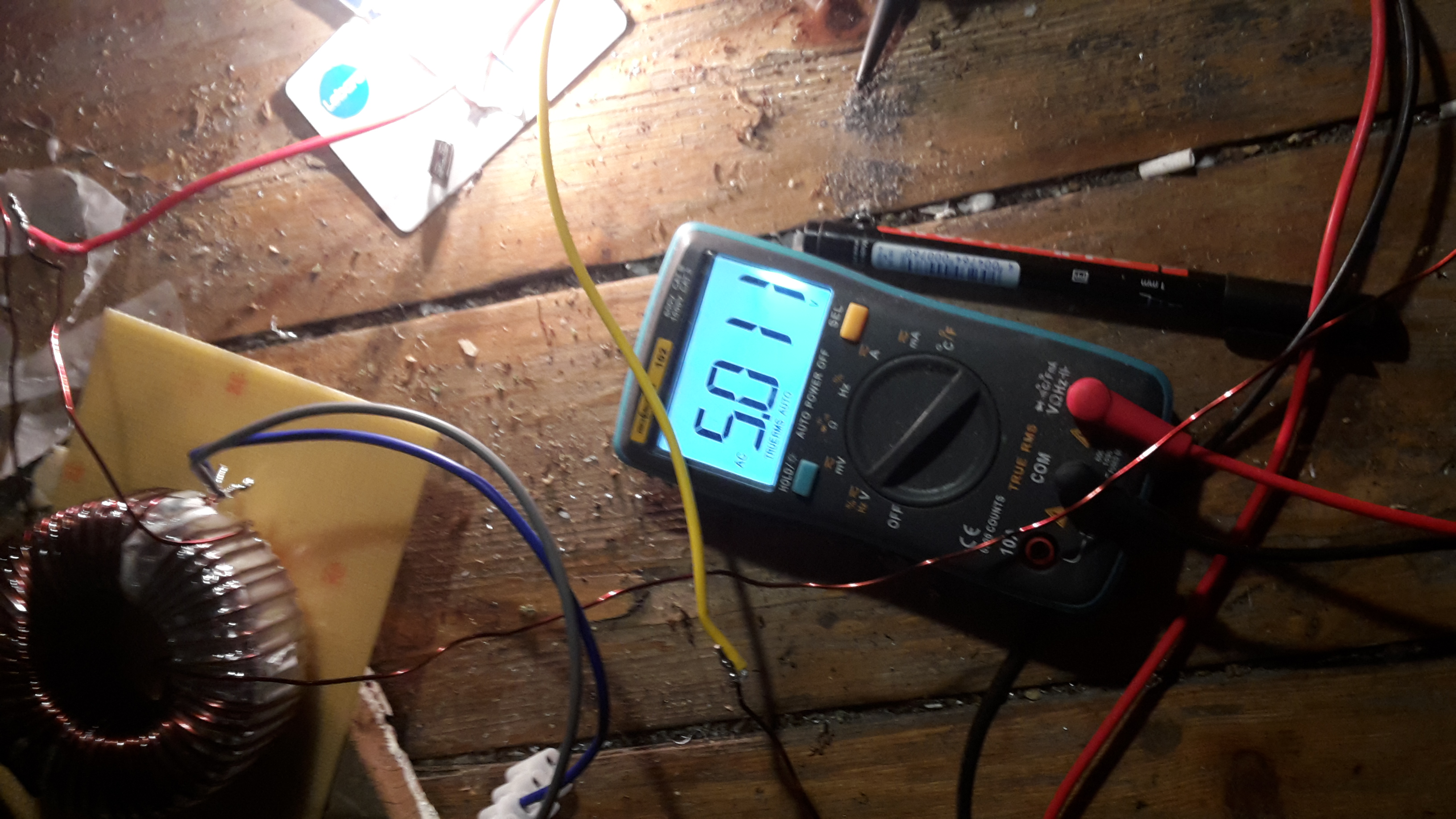

Met een serie weerstand heb ik toch geen 5 volt. Dit krijg ik op mijn anode spanning er bij en moet er weer uit.Ik mag voor de smoorspoel maar 4uf aan stabilisatie gebruiken. :mrgreen:
Dit is dus klaarblijkelijk niet de trafo.Hier zit wel 5V op en de gloei met twee 2,5V is ook niet voor een KT88. Kortom het loopt hier over van duidelijkheid :sure: :(
Is dit een probleem dan. Mijn buren de plaatselijke store ook niet ,die hebben dit een beetje geadviseerd. Met informatie die ik gevonden heb van een Chinees forum. Mijn voedings en eindtransformator in een set gekocht voor kt88 en wil deze diode buizen toevoegen. Ik moet er ook silicium diode"s bij gebruiken om aan de spanning te komen. Lijkt mij geen probleem. Was eerst van plan gewoon silicium te gebruiken ,maar kwam dit tegen en de vorm van deze buizen was liefde op het eerste gezicht. :)
Een voedingstrafo die bedoeld is voor een buizengelijkrichter geeft met halfgeleiderdiodes meer gelijkspanning.Is soms teveel voor condensators en voor de buizen.
Bij buizen kun je de instelling wel aanpassen, condensators moeten geschikt zijn voor de hogere spanning anders gaan ze stuk en dat kan vervolgschade opleveren.
Andersom, als dat Chinees spul voor halgeleiderdiodes is bedoeld en je gaat een buis gebruiken krijg je te weinig spanning.Ook als de trafo maar één hoogspanningswikkeling heeft (geen middenaftakking) en je gebruikt twee diodes om toch de buis te gebruiken krijg je minder dan met een diode bruggelijkrichter.
Nee, de buis heeft een common kathode en wil er met diode"s er een brug van maken. En zo een middenaftakking van maken. En dan een spanningsregelaar de condensator ervoor is een wima 630 volt van de buurman en niet Chinees. :relax: een beetje als onderstaand idee :sure:
Andere buis en gebruik er een

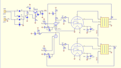

Papier deels het is ook nog niet klaar. Ik denk in blok schema's en dit project heb ik in 4 delen verdeeld . Deel 1

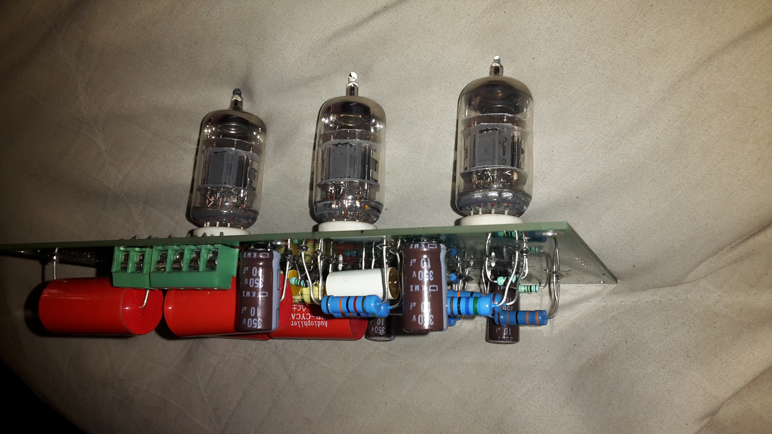

de voorversterker een kit
De c22 voorversterker.

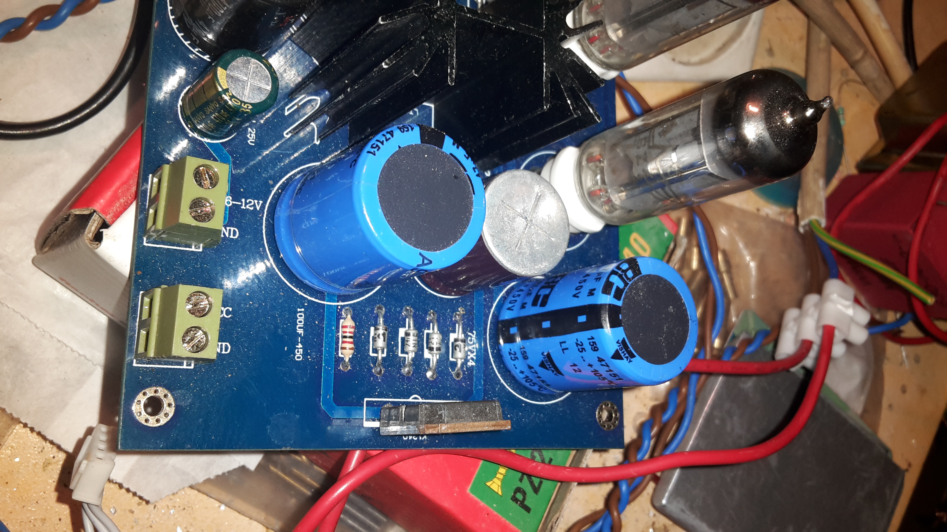

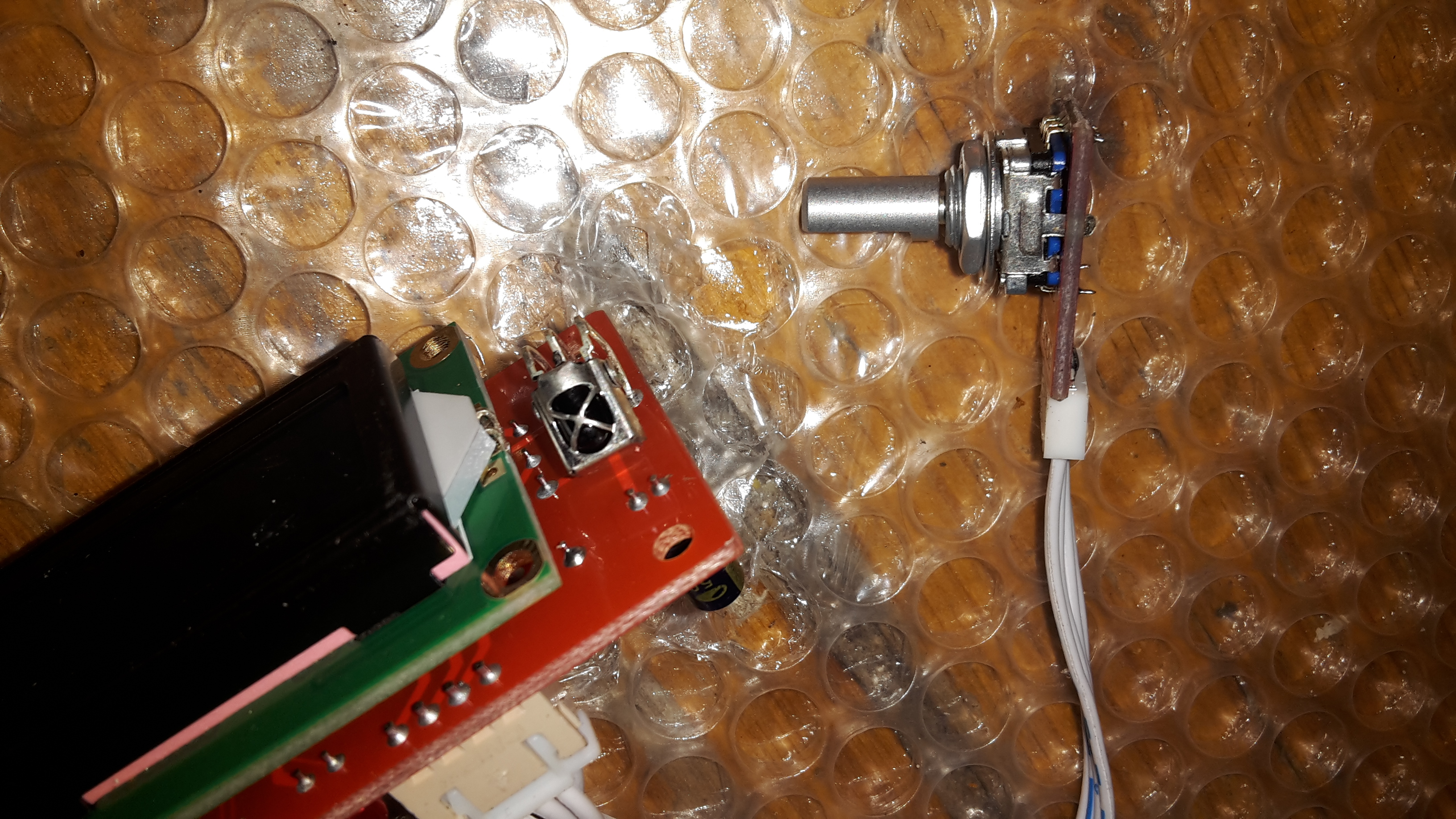

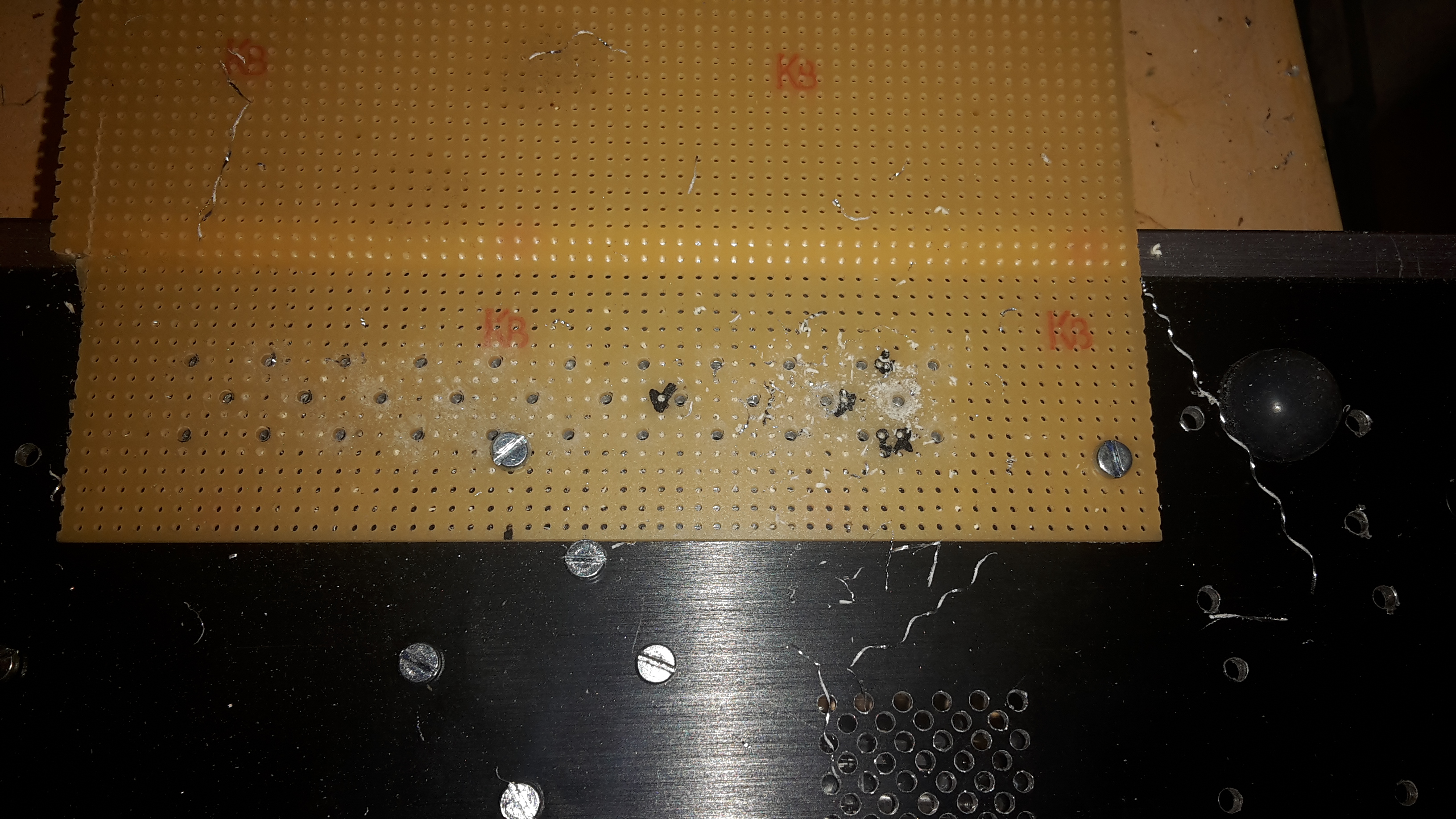

Deel 2 de source selector met potmeter print. Zijn inderdaad aanmekaar gebakken printjes. Is hier een los stukje van het project heb ik in de kast gezet en alle draden kort gemaakt zodat deze niet meer door de kast slingeren. Deel 3 voeding. Hier heb ik de hoogspanning. Hier heb ik ook mijn oorspronkelijke plan verlaten door de liefde van deze prachtige globe buizen. Ook weer een los stukje project al getest met wel andere buizen.

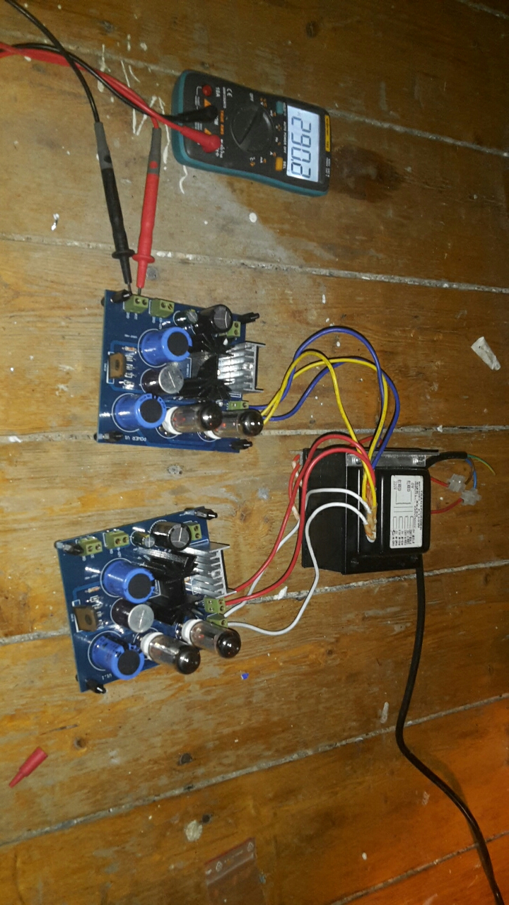

De 2 hoogspannings printen.
Ook met de buizen die ik gebruiken ga ,zal ik dit eerst apart bouwen, testen en als het dan naar behoren werkt het in de kast inbouwen. Dit is ook waar ik nu ben gebleven. Deel 4 Eindversterker , is een aangepaste versie van dit schema.
Het schema van een kit wat bij de trafo's geleverd wordt.
Deze kit is bedoeld voor el34, kt88 en 6550. De fase draaier is een ecc83 en wordt vervangen door een 6n1p. Dat deze buis een beetje meer stroom verbruikt is mij bekend. :D Ook wil ik een knop toevoegen die de ul verbreekt en met een weerstand op de anode zet ( tetrode - triode mode ). Zo is mijn plan een beetje. :P
RobertD
Berichten: 4408
Locatie: Alphen a.d. Rijn
Bericht door RobertD »
Het is geen fasedraaier, maar een stuurtrap... verder blijft het een rommelig verhaal eerlijk gezegd.
