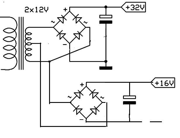

Kan ik één van de 12V AC wikkelingen van de ringkern aftakken en gebruiken om TDA7377 van stroom te voorzien?
De beide 12V AC wikkelingen staan in serie voor de TDA7498, voor de TDA7377 'pik' 12V AC van één wikkeling...

Re: Kan dit?
Nee, als je de GND aan elkaar knoopt gaat er een vereffeningsstroom lopen.
Re: Kan dit?
Zo kan 't wel, als je enkel positief nodig hebt en een gemeenschappelijke massa.

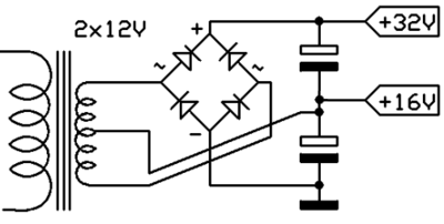

Ik ben even aan het meten geweest en de situatie is nu als volgt:
Ik gebruik maar een enkelzijdige gelijkrichting.
De 16V voor de TDA7377 komt vanaf de middenaftakking van de beide wikkelingen.
Even afgezien van het feit dat ik geen 16V, maar 17V meet, komt dit goed, of heb ik nu de situatie die Sander beschrijft?
Groeten, Jan.
Re: Kan dit?
Dat zal wel niet, is nml met maar één diode.
Op de uitgang vanuit het midden van de trafo staat 12V wisselspanning tov massa.Kun je wel weer met een brug gelijkrichten maar dan is het met een tweede massa (neg.pool) die niet doorverbonden mag met de eerste.
Idd en als de trafo niet max belast is komt er wat meer spanning uit.

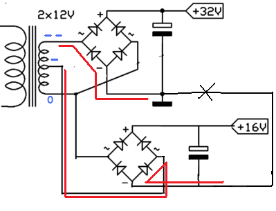

Nu ben ik het spoor bijster; ik dacht ook 12V AC te meten, maar tussen de middenaftakking, ontstaan door de beide wikkelingen in serie te zetten, meet ik met de gelijkrichting er achter maar 6,82V AC i.p.v. 12V AC t.o.v. de massa.
Meet ik rechtstreeks één van de beide wikkelingen dan meet ik uiteraard wél 12V AC
Tussen de middenaftakking en de massa(min) van de 32VDC meet ik 17V DC.
Als ik het goed begrijp dan kan de situatie in mijn laatste schema wél de eindtrap voeden die 32V DC gebruikt, maar gaat er vereffeningsstroom lopen zodra ik de TDA7377 aan de 16/17VDC hang die ik tussen de middenaftakking en de massa meet.
Wil je me uitleggen waar die stroom gaat lopen en wat er dan mis gaat?
Waarbij de onderste gelijkrichting op de TDA7377 print zit.
Heeft de massa/afscherming van signaaldraden ook invloed op het ontstaan van die vereffeningsstromen?
Ik denk dat het hogere Voltage met de leeftijd van de ringkern te maken heeft; die is gemaakt voor een 220V situatie terwijl er inmiddels een hoger Voltage uit de wandcontactdoos komt...
Groeten, Jan.
Re: Kan dit?
Beide voedingen willen tegelijk twee verschillende tappen van de trafo aarden, gaat mis.

Ik denk dat ik het snap, bedankt Anne.
Dan krijgt de TDA7377 een eigen voeding.
