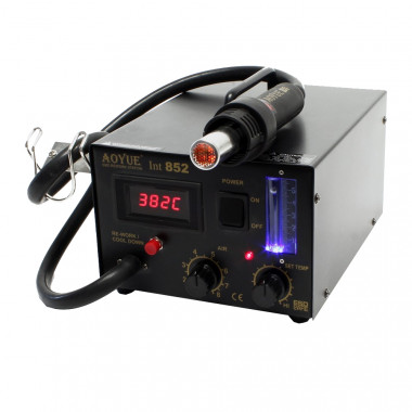

Zoals gezegd wat geld vd baas gekegen ivm kerst, zou iets van een station willen aanschaffen. JBC of Weller het is prachtig, maar voor hot air wat ik misschien ook weer niet zo heel vaak gebruik buiten budget. Als ik wat google zou een Aoyue 852 wat kunnen zijn. Eventueel met wat nozzles erbij.

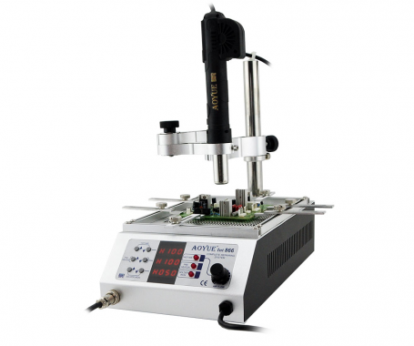

Met een pre-heater wordhet bv zoiets, Aoyue 866. Gaat mischien ook wel weer wat ver. Hier zit trouwens ook een soldeerbout bij die ik niet nodig heb, ik gebruik nu 2 stuks Weller WECP 20.

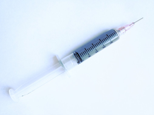

Ik gebruik GC10 van Henkel, superspul. Loodvrij en een jaar houdbaar buiten de koelkast.
Berichten: 15172
Re: Hot Air soldering
Ok, had 'm wel gevonden, onder Loctite. Loctite behoort tot Henkel blijkbaar. Recensies zijn lovend over het spul idd.

Okee, voorlopig voor de rework en proto bakkerij deze besteld, met een spuitje Loctite GC10:

Wel een OK ding, heb 'm ook een paar jaar inmiddels voor smd reparatie. Beetje korte luchtslang vind ik, maar verder doet ie wat ie moet doen.
