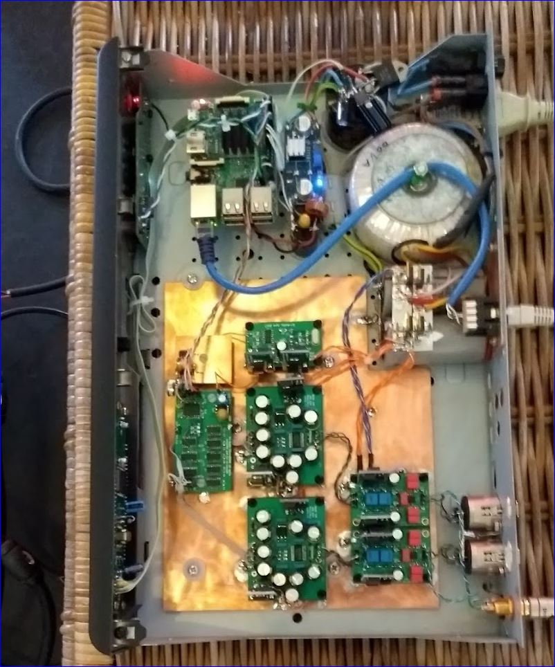

In Breda stond een/de opzet die GerardJ maakte met de 8 kanaals opzet voor de RPI , en volgens mij ook met Brutefir.

Die Raspberry opzet van de foto heb ik ook gezien in Breda. Dit was volgensmij vooral een Raspberry met externe klokken. Deze stond ook juist te draaien met speaker met heeeele grote externe scheidingsfilters.

Berichten: 6144
Re: PC als DSP?
dynamike
Berichten: 162
Lid geworden op: do 29 sep 2016, 17:49
Re: PC als DSP?
Bericht door dynamike »
Ik vind het mooI. Er zijn wel nog wat voedinkjes bij nodig toch? En hoe zit het met die XMOS PCB? Is dat nodig om hem zo in USB te kunnen prikken?

Berichten: 6144
Re: PC als DSP?
Ja.
