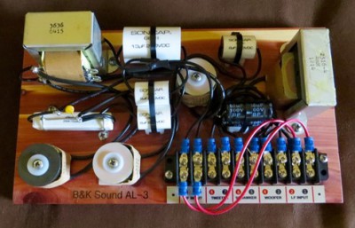

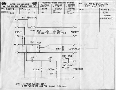

Hoi,
Vergeef me als kersvers forumlid mijn technische onnozelheid, maar kan mij iemand vertellen welk type variabele transformator is toegepast in het MF-circuit van het Klipsch AL-3 scheidingsfilter. Voor mijn DIY-project wil ik dit filter nabouwen (zie bijgevoegd plaatje en schakelschema) en ik heb alleen de spoelen nog nodig.
De met "T4A" aangeduide trafokernspoel?? kan ik echter niet achterhalen qua type en verkrijgbaarheid on-line.
Kan mij iemand helpen? zou erg sjiek zijn!

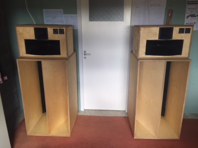

Oh ja, ik bouw een tweedelig, 3-weg hoornsysteem (La Scala like ) met dubbele 15" gevouwen bashoorn, zie plaatje.

En ik denk ook dat het toepassen van het La Scala filter op die kasten niet gaat werken.

Dank mensen voor de snelle reactie! Kom ik zeker verder mee. Vraag me alleen af waarom Het AL-3 filter niet zou werken in mijn systeemontwerp. Nu gebruik ik een universeel Eminence filter (PXB3:5K0) en dat klinkt al heel aardig, maar de bas vind ik te wollig (2 DAS G-35 drivers parallel)

Ja zo'n "Autoformer" heet in de wandelgangen normaliter "Autotransformer" Veel 230V <--> 115V aanpassingstransformatoren zijn zo uitgevoerd: Hebben een hoog rendement. In dat filter zorgt het voor een volume verzwakking. Dat zou je in dit geval ook kunnen bereiken door een paar vermogensweerstanden. Krijg je alleen een wat andere impedantie over de frequentie. Maar daar moet een beetje versterker mee om kunnen gaan. Tenzij je echt met 7 watt buizenversterkers werkt.

Zo'n autoformer zal ook werken als laagdoorlaat volgens mij. Het is en blijft een spoel. Vervangen met een L-pad levert niet hetzelfde op.
Je weet daarnaast niet waar de middenaftakking zit, daarmee is reproductie vrij kansloos. Je kunt misschien met een variac van de dump wat uitproberen. Als je de waarden van de autoformer weet of hebt benaderd kun je met twee geschikte spoelen in serie zelf een nabouwen.

Nope. Zo'n autotransformer is wel degelijk een transformator. De zelfinductie staat parallel aan de ingang. Maak je die maar groot genoeg dan zit ie niet in de weg en hou je een transformator over. Teken het vervangingsschema maar eens. Dat kun je niet vervangen door 2 willekeurige spoelen in serie te zetten. Het kan zijn dat de zelfinductie door Klipsch zo gekozen is dat de parallel zelfinductie zo klein gekozen is dat ie wel uit maakt voor de filterwerking maar dat hoeft niet. Dat weet je pas als je zo'n ding opmeet. Maar omdat ze spreken van "Autoformer" en niet van "Coupled inductors" (wat gebruikelijk is bij filters) heb ik de indruk dat het geen frequentie afhankelijk effect heeft.

Ik zeg toch niet dat je twee willekeurige spoelen moet pakken? Ik acht het echter totaal niet uitgesloten dat Klipsch handige waarden heeft gekozen voor de inducties, want verder zit er bijzonder weinig laagdoorlaat in het filter voor de middentoner.
Re: Klipsch La Scala filter AL-3
Als dat zo zou zijn, is die 5 mH aan de speaker/secundaire kant overbodig. De autotransformer samen met die spoel gedraagt zich als 1 spoel naar de min voor de filterwerking. Uiteindelijk is het geheel niet anders dan een 2e orde hoog-doorlaatfilter met een volume aanpassing.
Daarin heb je gelijk. Hem zelf nabouwen gaat natuurlijk alleen lukken als je beide spoelen ook op één kern wikkelt.

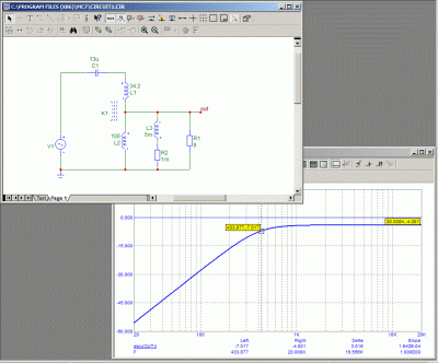

Heb de waarden van het schema met de autotransformer eens in PSpice gesimuleerd met een trafoverzwakking van 4 dB. Dan krijgen we deze frequentieresponsie:
Uitgaande van een speaker van 8 ohm zien we een gemoedelijke 2 orde HP met een -3dB punt op 434 Hz. Aan de hoge kant wordt de speaker niet begrensd. Daar gebruikt men duidelijk de natuurlijke afval van de speaker,
