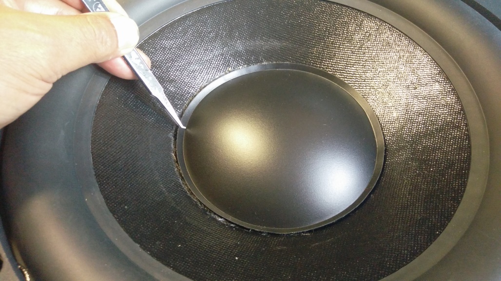

De eerste echte driver waarmee we dat gaan doen is deze door HenkJan in bruikleen gegeven CSS SDX-12. Check hier de specs van deze 12 inch longstroke subwoofer.

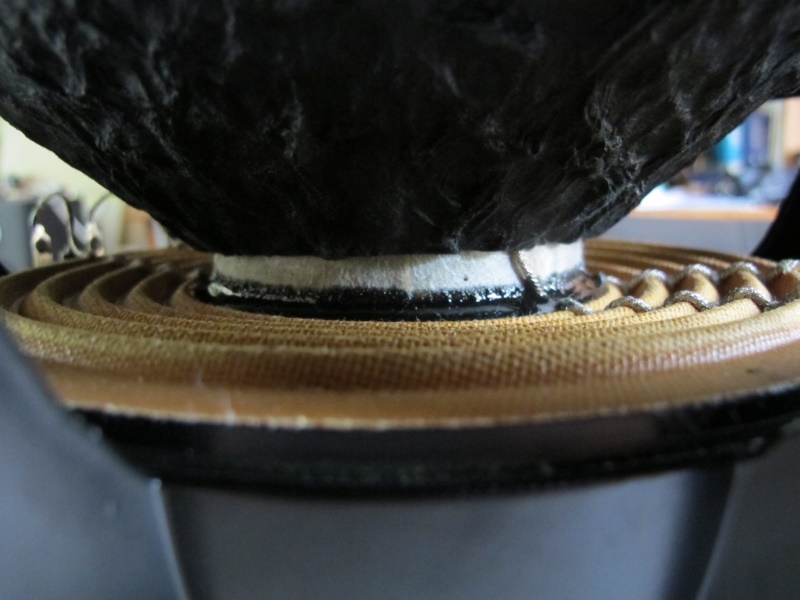

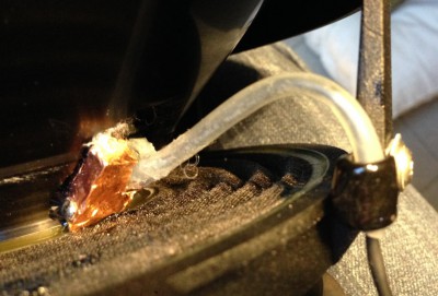

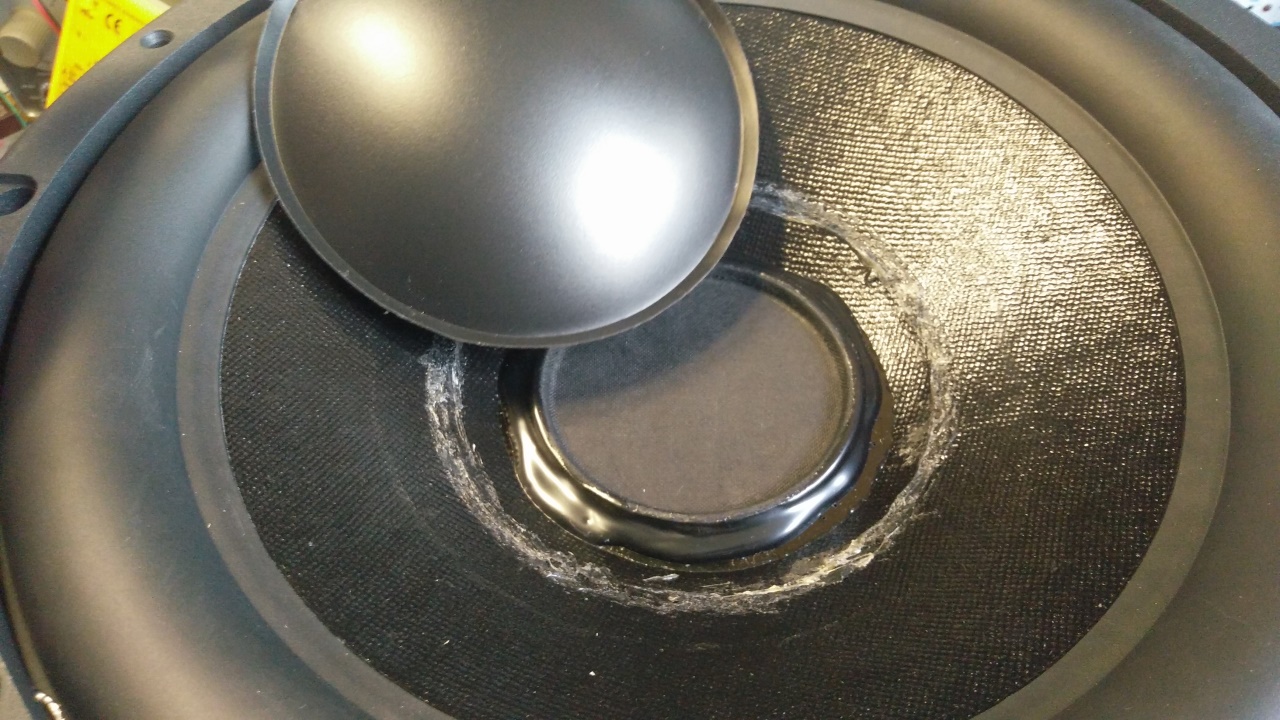

Stap 1 is onderzoeken of de dustdome zonder - optische - schade verwijderd kan worden:
Geen makkelijk karweitje, vooral ook gezien de kostprijs van deze driver en de wens om hem ook na modificatie verkoopbaar te houden 8) Gelukkig zit de dome niet vast met twee componenten spul maar is er gebruik gemaakt van een soort bisonkit wat zich met een heatgun zacht laat maken waarna er voorzichtig met een mesje ruimte gemaakt wordt tussen cone en dome. Na ongeveer een uur en kramp in de vingers is dit het resultaat:
Wat al meteen opvalt is dat de bovenzijde van de spreekspoel afgedekt wordt door een plaatje karton, ik vermoed dat dit gedaan is nadat bij eerdere tests de dome zich van de cone losmaakte tijdens flinke excursies, de eerste dop zit in tegenstelling tot de dome wel met een twee componenten lijm vast en is dus niet zonder schade verwijderbaar.
Een voordeel van deze 2 dops constructie is dat er straks getest kan worden met verschillende opnemers zonder dat daarvoor iedere keer de dome hoeft worden teruggeplaatst om de boel luchtdicht te houden. Een nadeel is dat de tweede dop niet heel erg star/stijf is en daarmee een resonantie frequentie heeft die roet in het eten kan gooien wanneer hier direct een opnemer op gelijmd wordt.

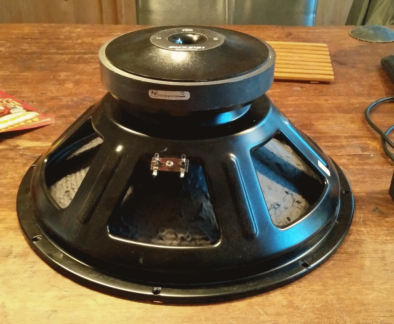

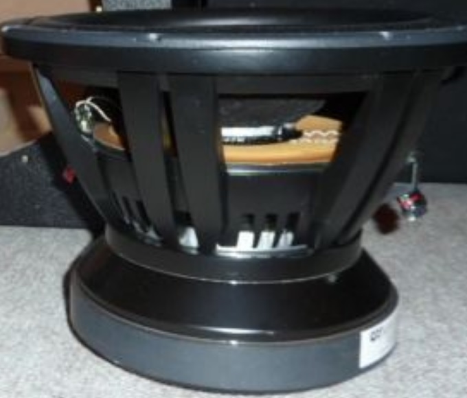

Electrovoice SMX2151
Een tweede test driver is deze Electrovoice SMX2151, geen super sjiek diecast longstroke ding zoals de CSS maar prima geschikt om te zien wat MFB doet met een budget 15" driver uit een ElectroVoice fullrange kastje.
Hier zat de dustdome wel met een twee componenten lijm vast zodat er gesneden moest worden

Ligt die dop van de SDX 12 niet verzonken in de spreekspoel Chris? Of lijkt dat maar zo? In ieder geval een mooie constructie.
Hij ligt pakweg 3mm verzonken maar of dat in of op de spreekspoel is kan ik niet beoordelen zonder het mes erin te zetten, iets waar ik vooralsnog geen plannen toe heb.

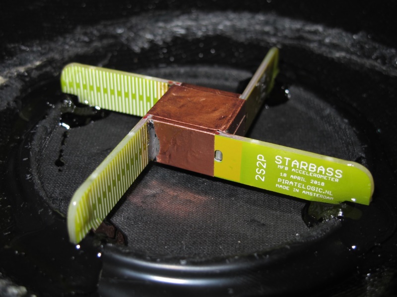

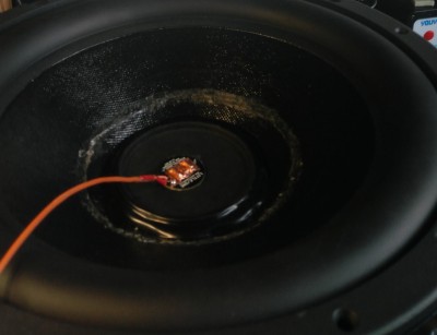

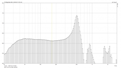

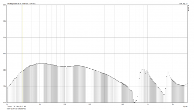

Druk met mijn Grown/Up :rock: maar toch maar even snel een testje gedaan waarbij ik de SDX-12 zonder kast heb voorzien van een 2P Little/One opnemer, ter bepaling of de tweede dop gebruikt kan worden als drager voor de versnellingsopnemer. Als eerste aan de rand van de dop:
Rommel vanaf 500 hz
Als tweede in het midden van de dop:
Onbruikbaar, de tweede dop heeft een duidelijk eigen toontje van 500hz:
Als laatste op de rand van de spreekspoel:
Zo te zien de beste plek, ook mooi te zien dat de SDX-12 inzetbaar is tot pakweg 200hz :
Voorlopige conclusie is dat de tweede dop onbruikbaar is als carrier voor de opnemer, een opnemer op de rand van de spreekspoel is het simpelste maar ik vermoed dat een centrale geplaatste StarBass VI die met haar poten op de spreekspoelrand rust een nog beter meetsignaal zal opleveren. De vraag is nu of ik dat passend krijg onder de originele dustdome.

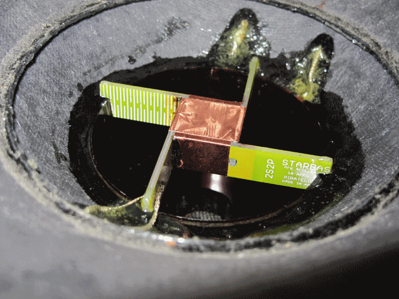

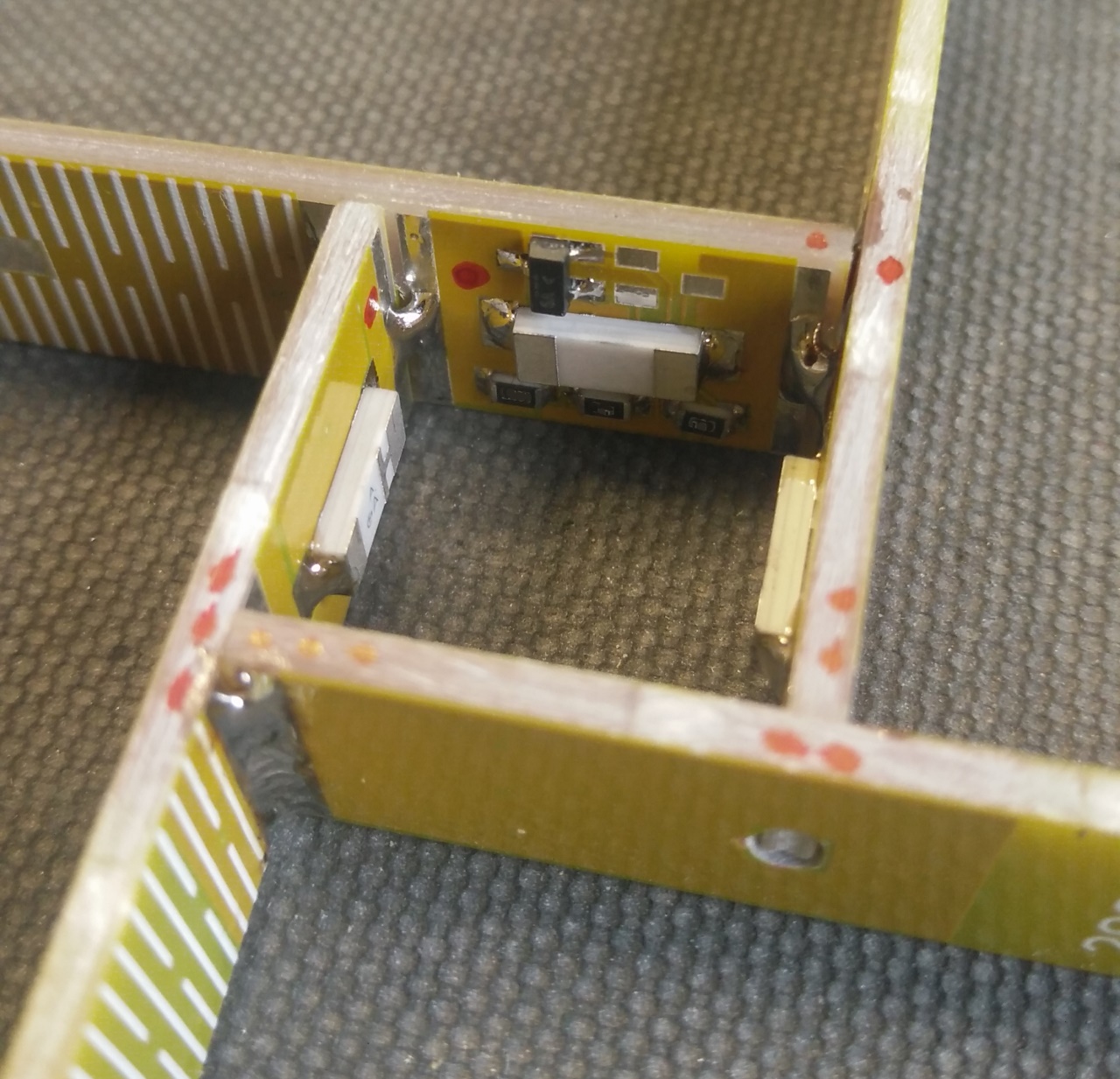

Vandaag tussen de badkamerverherbouwings geluiden bij de buren (110 toiletpijp diamantboor, heet/koud gleuvenfrees en pneumatisch gejekker voor het verwijderen van vintage tegelwerk [-o< ) door eerst een StarBass VI in elkaar gezet, precisie werkje waarbij het vooral zaak is alles goed om te solderen 8)
Eenmaal in elkaar en afgeschermd met koperfolie gaat hij er zo in, nog niet zichtbaar zijn de uitsparingen rondom zodat hij over de ril van de spreekspoel zakt zonder de tweede dop te raken:

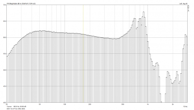

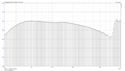

En vervolgens toen de werklui hiernaast met pauze gingen even deze FR gedraaid, -3dB punten liggen op 30 en 300hz en geen rare fratsen tot 700hz. Dit is wederom open air, de -3 dB op 30hz zal straks flink opschuiven wanneer het kastje er omheen zit maar als ik dit zo bekijk moet een bereik tussen 30 en 500hz te doen zijn bij een tegenkoppeling van pakweg 10dB. Wat de lekkerste afstelling wordt moet de praktijk uitwijzen maar wat ik hier meet is een fijne uitgangspositie.

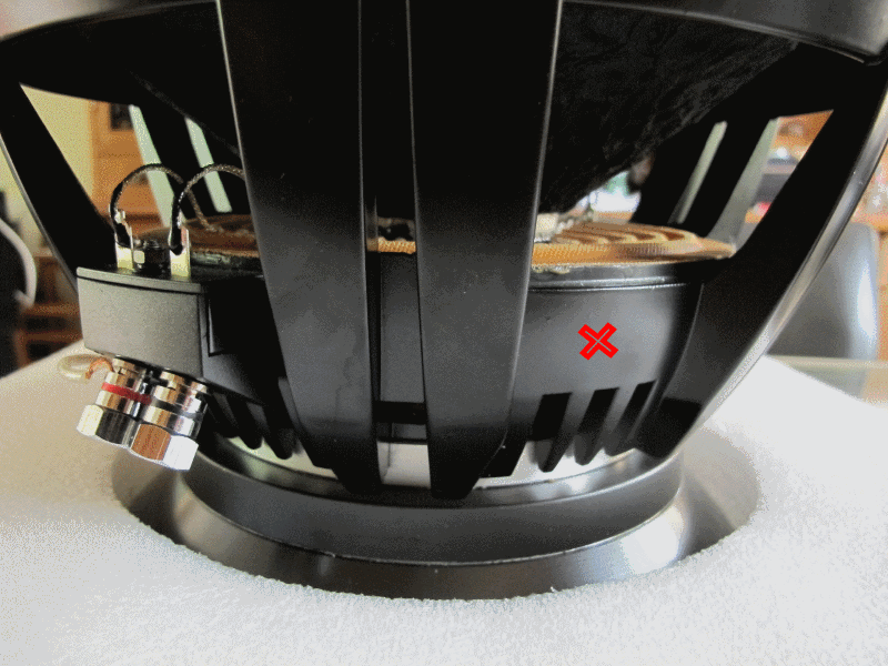

Moet nog een mooi plekje vinden om de aansluitingen van de StarBass naar buiten te voeren, er zit jammer genoeg geen extra lip op het chassis dus er zal iets geboord en getapt moeten worden. Ik hoop de driver komend weekend klaar te hebben waarna ik aan de bijhorende EVE module begin.

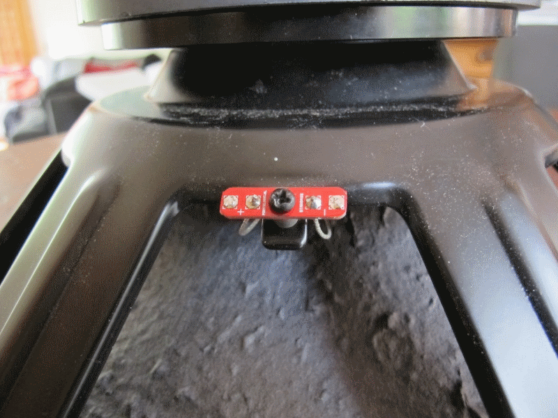

Wat is het idee van die PCB's die uitsteken?
Enkel voor montage?

Hoi Bart, dat klopt, de meting laat ook zien dat vanaf 200hz de FR reeds naar beneden gaat. De reden waarom ik de opnemer toch zo ver mogelijk door wil laten lopen is omdat ik de 2de en 3de van 200hz ook nog wil kunnen onderdrukken ingeval men diepgang boven SPL verkiest.
Ja, die zitten er op als montage steunen, zal er wanneer ik ga lijmen wel een plaatje van maken. Het idee is dat poten aan de onderzijde een kuiltje krijgen waardoor ze over de ril van de spreekspoel heen passen waarmee de StarBass boven de tweede dop komt te hangen.

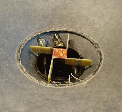

Hi Chris,
Als ik het zo bekijk heb je ook genoeg ruimte om de sensor onder de conus dicht bij de spreekspoel te monteren. Lijkt mij interessant on te onderzoeken.

Hoi René, dat wil ik ook zeker doen en was ook de reden waarom ik de link naar jullie sensorbox poste, als die goed werkt is het grote voordeel dat de dop kan blijven zitten wat aardig wat vingerkramp scheelt. Er is ongeveer 5mm beschikbaar tussen spider en cone, past jullie sensorbox daar tussen ?

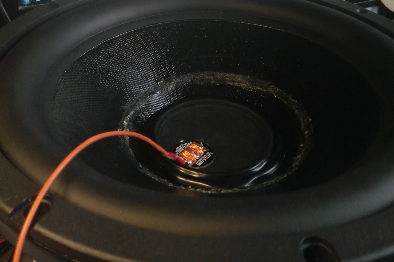

Ik ben op dit moment bezig een mooi plekje te vinden voor het StarBass connection board en heb als locatie het rode kruisje op het oog, jammer genoeg zit er geen spare klem op het chassis en voordat ik er een tap in ga boren wil ik zeker zijn dat eventueel boorsel geen weg vind naar de luchtspleet 8-[ op een van de benen is ook nog een optie maar doe ik liever niet omdat het ding 20 kilo weegt en het gevaar bestaat dat bij het inbouwen schade optreedt aan uitstekende delen...
De opnemer is gelijmd met 2 componenten 2K en zit inmiddels muurvast.

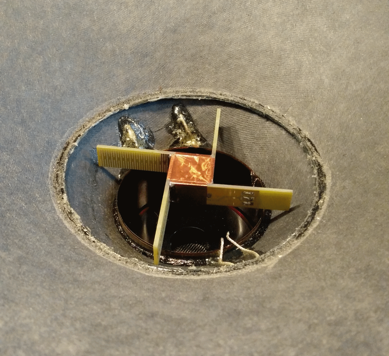

Plaatsing van het StarBass connection board op de Electrovoice gaat een stukje simpeler.
De spreekspoel is wat kleiner dus zijn de StarBass VI benen wat ingekort, ook deze zit inmiddels vast met 2K.
