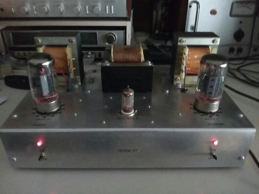

Nu kwam deze week een interessante versterker voorbij op Marktplaats en heb deze op de gok ongetest en met een ontbrekende ECC803S gekocht. Beide 6550 buizen waren er wel bij. Heb de versterker vandaag ontvangen en eerst eens de spanningen gemeten zonder buizen. Dat was allemaal goed, dus de enige ECC83 die ik had liggen erin gezet en met goedkope speakers de versterker geprobeerd. Resultaat, de versterker werkt perfect en klinkt ook nog super. Er zit wel wat brom in, vooral bij het aanzetten van de versterker. Tijdens muziek luisteren is het niet storend.
Er waren geen foto's van de binnenkant, dus was aangenaam verrast toen ik zag hoe netjes deze versterker opgebouwd is. De onderplaat was gemaakt van plexiglas en helaas gebroken en de voedingstrafo heeft ooit een klap gehad. Verder zit er een 375 - 0 - 375V aansluiting op de trafo die niet werkt, maar ook niet aangesloten is, Dus waarschijnlijk was dit al defect voordat deze versterker gebouwd is.
Mijn vraag is eigenlijk of iemand misschien weet wie deze versterker gebouwd heeft en ben wel benieuwd naar de UGT's van welk merk of producent die zijn. Een schema zou ook wel welkom zijn. De versterker stond overigens te koop in Haarlem. Ik vermoed aan de beschadigingen te zien van de behuizing dat de verkoper deze bij het oud ijzer of misschien in een kringloopwinkel gevonden heeft.

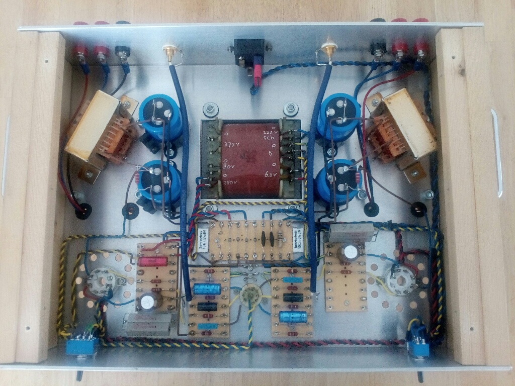

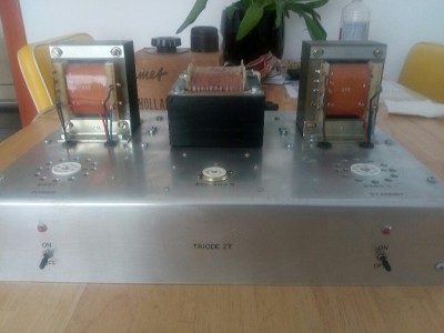

Het heeft even geduurd, maar is toch gelukt. Op een tablet is het allemaal net wat lastiger.

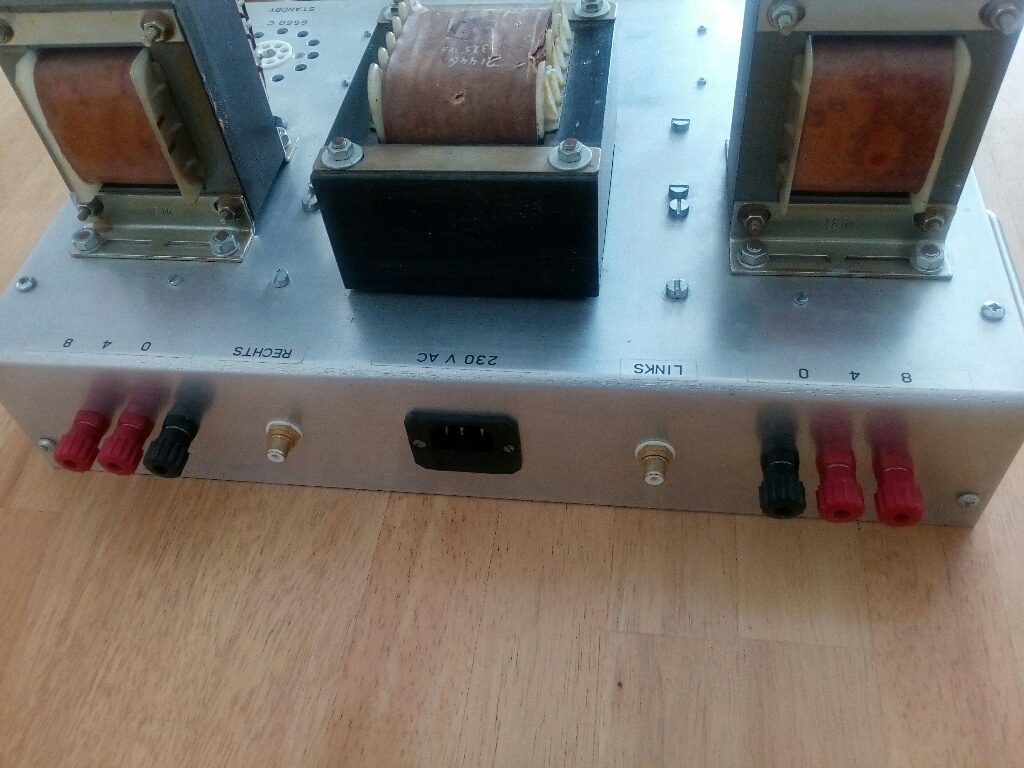

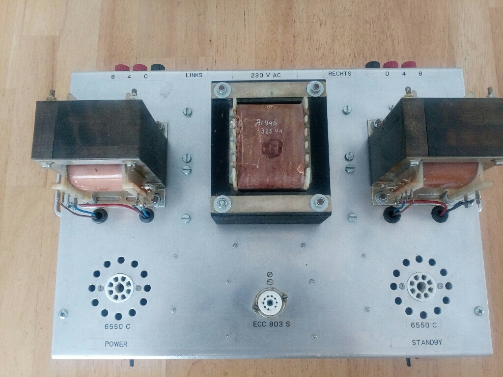

Nu ik de foto's hier hier nog eens bekeken heb valt me wel op dat de plaatsing van de trafo's niet helemaal ideaal is. Zou het een kwartslag draaien van de UGT's de brom in de versterker nog kunnen verminderen?
Mocht iemand nog iets anders opvallen wat de brom zou kunnen verminderen dan hoor ik het graag.
Berichten: 20409
Re: Zelfbouw buizenversterker van Marktplaats, 'Triode ZT' info gevraagd
Die signaal kabels liggen niet ideaal, maar volgensmij kun je die beter met een snubbertje aan de kast leggen van 100R/100nF als ik het goed heb.
Berichten: 15178
Producent vd UGT’s is AE Europe, zoals ze die al wel een tijdje geleden bouwden. Voedingstrafo ook, smoorspoel komt me niet bekend voor.
Brom, kun je meten, heb je een scoop? Zoja, wat zie je op de uitgang met belasting, dus speakers of een dummy load?
Trek de voorversterker buis er eens uit met alleen de eindbuizen erin, hoor je nog brom? Verwacht het niet, weet je in elk geval dat het in de voortrap zit (is meestal zo).
Is de voorversterker buis DC gegloeid? Hangt 1 kant op de een of andere manier aan massa? Dat moet wel.
Ps trafo’s staan wel goed, kan het probleem niet zijn.
PS2: wat je kunt proberen is de ingangskabels eens los te maken op de print. Hoor je dan nog brom?

En zo te zien is je kast ook niet geaard!

Kast hangt niet aan randaarde, wel aan de nul van de schakeling.

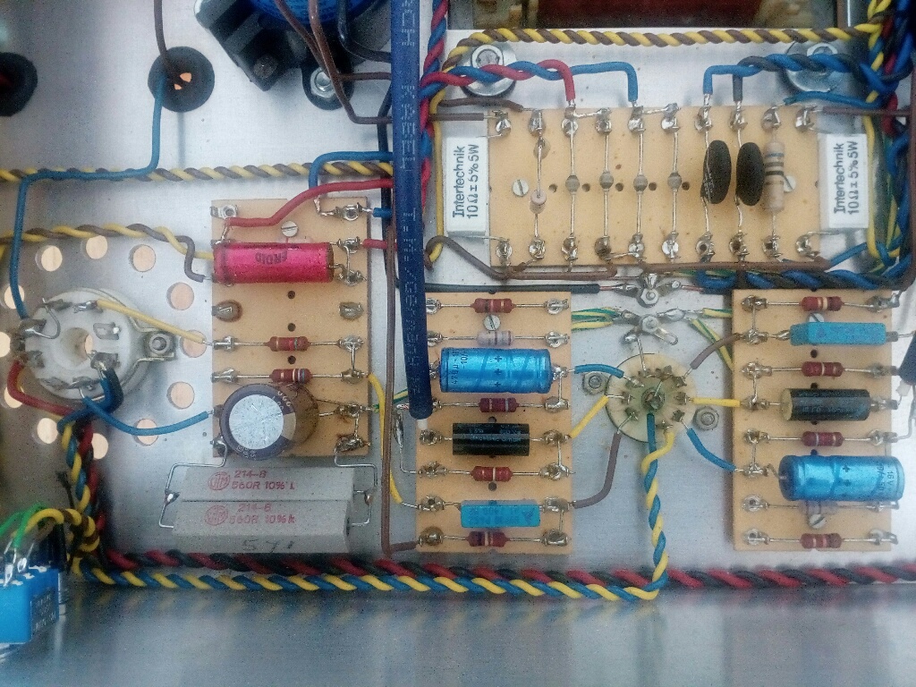

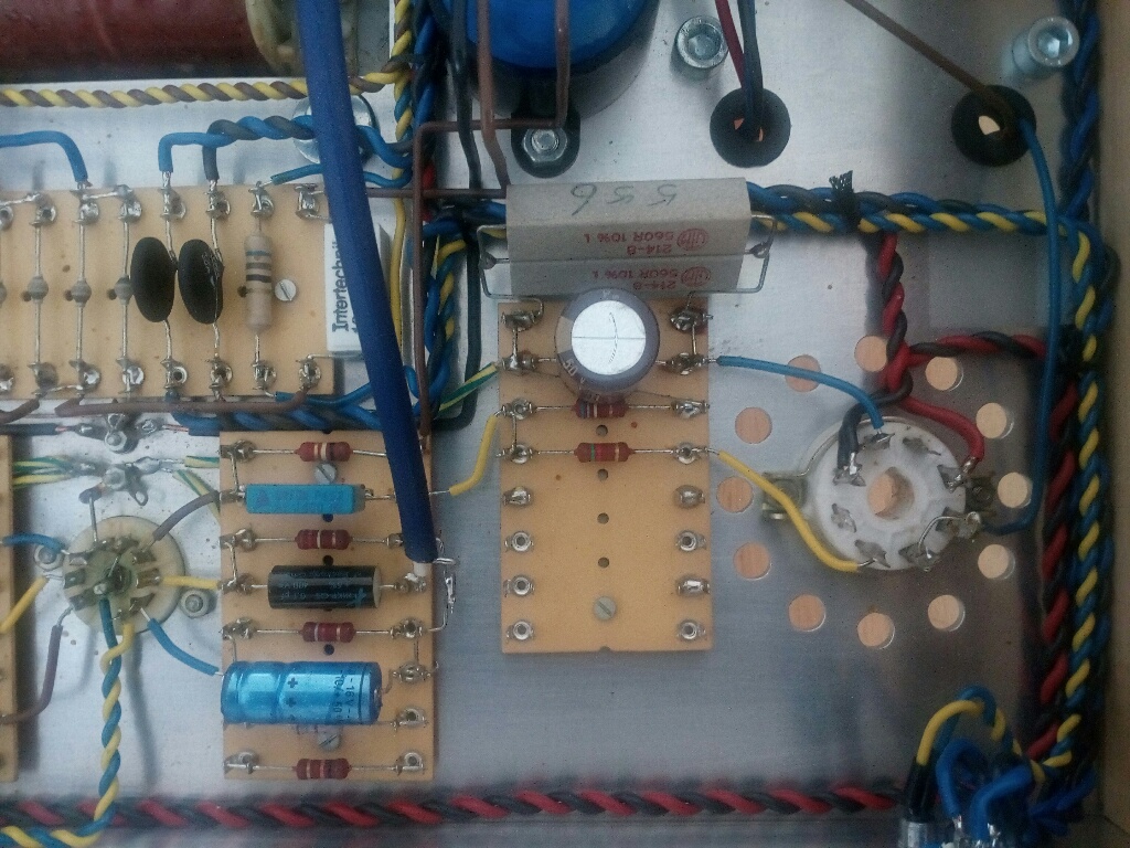

Alles lijkt me AC gloei, en ik zie zo gauw geen referentie aan aarde in dat circuit. Ik kan alleen niet goed zien wat die 5v aansluiting nou eigenlijk doet.
Verder rechttoe- rechtaan anodevolger met bypassed kathodeweerstand als voortrap, autobias Single Ended 6550 eindtrap, triode geschakeld.
En trafo's uit Schagen, inderdaad.
Dat ding lijkt verdacht veel op de versterker waar Henkjan al jaren mee bezig is :o
En de trafo's staan wel verkeerd. De kern door het midden loopt bij alle drie in dezelfde richting.

Hier zijn nog een paar foto's van binnenin. Wat die 5V precies doet is me ook een raadsel.

Ja dat dacht ik ook al dat de trafo's verkeerd stonden. Zou er veel winst mee te behalen zijn als ik ze goed zou zetten?

Alles is inderdaad ac gloei en hangt wel aan massa via de ecc83 buisvoet

Ik zit ernaast, trafo’s staan inderdaad op dezelfde lijn. Of je er wat mee wint door ze te draaien? Mijn ervaring is dat het ook weer niet zoveel doet.
Brom, tsja. Ik zou persoonlijk het eruit willen hebben en het enorm storend vinden, maar dat is aan jezelf zoals je al aangeeft.
Normaal is het niet, een buizenversterker moet bromvrij kunnen werken, rendement van je speakers maakt veel uit bij het waarnemen, daarom de vraag of je kunt meten.
Heb een paar tips gegeven die je eenvoudig kunt proberen om te localiseren waar het zit.
De randaarde die ontbreekt is veiligheid, verder geen brom issue.

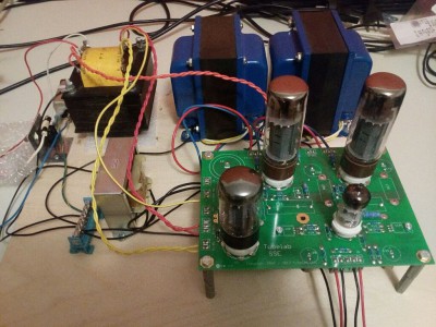

Tubelab SSE op plankjesversterker.
Berichten: 20409
Wat heeft dat met je eerdere vraag te maken?

Die foto van de Tubelab versterker heeft er alleen mee te maken dat ik pas aan de versterker waar het om gaat in dit onderwerp kan gaan meten en proberen de brom eruit te krijgen als de Tubelab klaar is en ik die in de woonkamer kan zetten. Bedoelde er verder niks mee, dacht dat het leuk was om een plaatje erbij te zetten.
