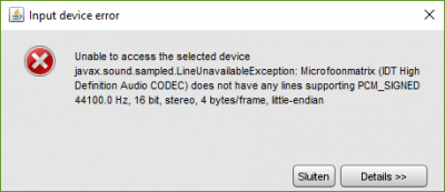

Na de Windows 10 update van begin juli zijn op mijn Dell Studio 1558 (met handig gescheiden hoofdtelefoonuitgang en microfooningang) de microfoons onbereikbaar. Hoewel de apparaatinstelling van Windows bij microfoons aangeeft dat alles prima werkt (ook met automatisch vernieuwde drivers), kan noch via de ingebouwde microfoonmatrix, noch via een microfoon aangesloten op de interne geluidskaart, of op een externe USB-geluidskaart enig signaal ontvangen worden. Ook meetprogramma's werken niet meer. REW meldt onderstaande.
Weet iemand wat moet ik doen? Googlen heeft geen oplossing geleverd. MS zegt: apparaatinstellingen (nieuwe driver) verbeteren, maar die zijn OK.

Via geluidsproblemen oplossen kan ik alleen kiezen voor het oplossen van problemen in de koptelefoonuitgang. Mijn probleem zit in de ingang: de microfoons.
Ergens lijkt Javacode verloren te zijn gegaan. Kan ik die zelf aanvullen? Of moet ik Java opnieuw installeren?

De oorzaak bleek door mij te streng microfoontoegangsbeleid ingesteld onder Win10. Stom.
