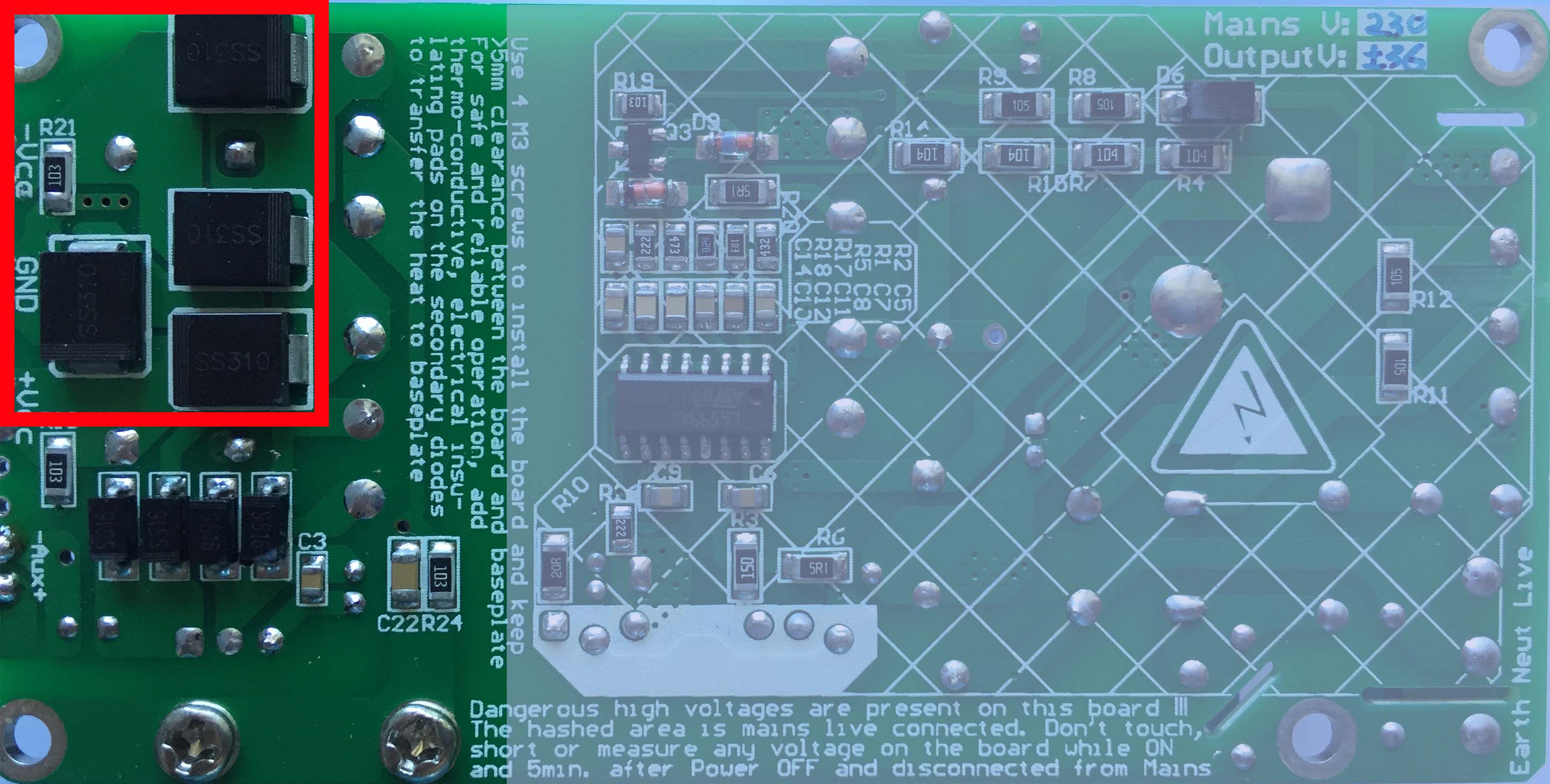

Op de voeding die ik wil gebruiken staat een klein zinnetje met het advies om de diodes aan de uitgang (in rode kader) te koelen door ze tegen een metalen plaat aan te monteren. In één adem wordt genoemd minimaal 5mm afstand te houden tot metalen delen. :think: Mijn gedachte is om onder het hoogspanningsdeel (blauwe arcering) een dunne isolatie aan te brengen zodat de diodes wel tegen de metalen bodemplaat van de kast gemonteerd kunnen worden.
Wat is jullie idee hierover ? Gaat dat goed ? Welke isolatie zou ik het beste kunnen gebruiken. Stukje teflon of zo ?
Ik blijf bij >5mm afstand overigens een beter gevoel houden dan zo'n voeding plat tegen het metaal schroeven, ook al zit er isolatie tussen .... :?

Is het ubehaupt wel nodig? Worden ze warm in belasting? De diodes zijn SOD types, die eigenlijk niet bedoelt zijn om te koelen.
Re: Schakelende voeding koelen
Onder het netspanningsgedeelte kun je 0,4 mm mylar folie (grafische snijfolie) stoppen voor de isolatie of van die 0,5mm PP keuken snijmatten van de Action/Lidl/Aldi. Tussen de diodes stop je dan thermische kauwgom: http://nl.farnell.com/t-global/l375-150 ... dp/1372918 Dat is er ook dikker.
Je kunt onder de diodes trouwens ook 10mm alu strip stoppen ter verhoging. Je moet sowieso zorgen voor minimaal 8mm lucht- en kruipafstand tussen het net en wat je aan kunt raken. Of deugdelijk isolatiemateriaal van minimaal 0,4mm dik er tussen.

Zijn die diodes soms 5mm dik ? Of anders alu-plaatje over de diodes (lijmen ?) en dan tegen de kast evt met warmtegeleidende prut ertussen .
Tegen de kast hoeft niet eens. Een plaatje ter breedte van de print is al meer dan voldoende. Wel thermisch interface materiaal er tussen stoppen. B.t.w. is dit een Hypex voeding?

Ik zie dat het ding nominaal 200 watt kan leveren bij een symmetrische 30 Volt. da's dus zo'n 3,3 Ampere.
Best kans dat dat ding met een chipampje (bij normaal huiskamer gebruik) erachter niet overdreven warm wordt.

Ga het eerst maar eens zonder koeling gebruiken. Versterker draait toch nooit op continue vollast.
