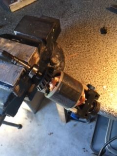

Ding opgestookt met de heatgun, niks. Tik met de hamer erop, niks. Nog weer eens (flink) opstoken, niets nada niks. Dan blijft er alleen maar zinvol geweld over... kan het ding ook niet goed blokkeren met het palletje aan de buitenkant, dus apparaat opengemaakt, en in de bankschroef gezet. Allemaal niet wenselijk met zo'n fijn apparaat, maar zo heb ik er ook niks aan.
Vastgeklemd, tang erop, met een droge knap kwam íe los. Wat het nou geweest is? Geen idee. Vuil, vocht, zeg het maar. Maar we kunnen weer dremelen :goedzo:
