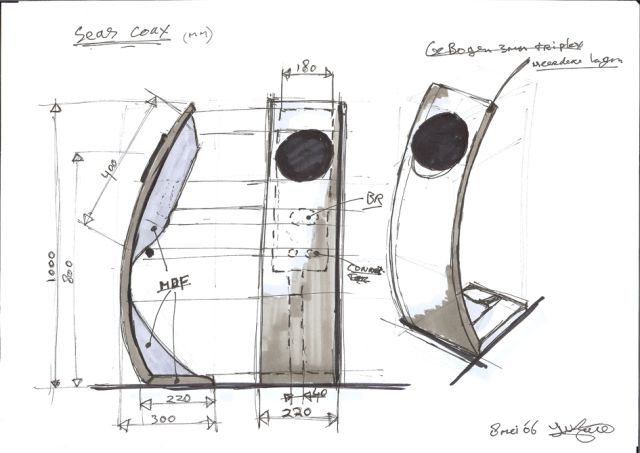

Tijdje geleden een set nieuwe seas coax (T17rex) opgepikt voor een leuke prijs. Ga er nu maar eens wat mee bouwen.
Wilde altijd al iets met gebogen hout doen dus heb een conceptje geschets, en ben gelijk gaan bouwen, zie wel hoe het verder verloopt!
Filteropzet wordt adhv tony's usb of KT kubus 7
wordt vervolgt...
ideetje :)

De schetsen zien er goed uit ! :D

Mh begrijp je niet helemaal? die schets is slechts een idee, de bouw zal uitwijzen hoe het verder wordt.
De overige luidsprekers zijn een surroundset hatt's, zie showcase :wink:

Onafhankelijk van of ze nu goed gaan klinken en of het afstraal gedrag goed wordt, vind ik het een erg mooi ontwerp, die schets..
Compleet met handgeschreven kanttekeningen en gekleurde vlakken... Kan zo bij een mode ontwerper van de tafel zijn gerold. Je hebt 't in de vingers, zeg maar....

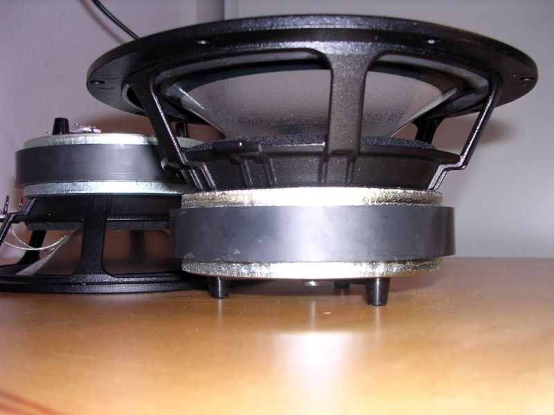

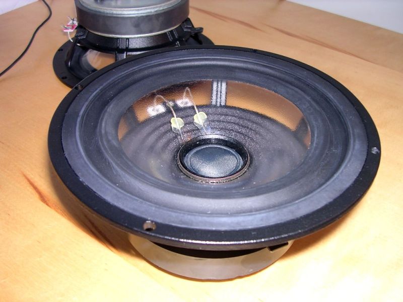

De opmerking over het afstraalgedrag is over mn mini-tl. Die seas coax schijnt een behoorlijk goede afstraling te hebben.
ohja nog een fototje :P

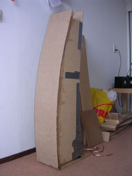

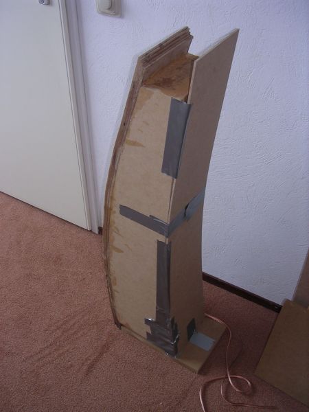

Inmiddels heb ik een wijzing doorgevoerd in de vormgeving aan de achterkant, ik vond de vorm namelijk niet 'af'.
Aangezien het me niet gaat lukken om de behuizing zwevende te krijgen zoals op de eerste schets te zien is, wordt de achterkant nu ook meer gekromt.
Gebrobeerd is de vorm een mix te maken van tangent en organische vorm, om meer van de rechthoekige kast af te komen, ookal is dit slechts subtiel.
Nu maar foto'tje van het idee:
hovingtim
Berichten: 1206
Locatie: Ergens Bij Nijmegen
Bericht door hovingtim »
Builders LOVE DUCK-TAPE :twisted:

jammer van de zwevende behuizing, vond ik net het leukste (vanuit estetisch belang dan) aan het ontwerp

Ja helaas, ik zag het even niet zitten / kost te veel tijd om het zo zwevend te maken, en de kast zou nooit groot genoeg kunnen worden voor de woofer (+- 10 liter)

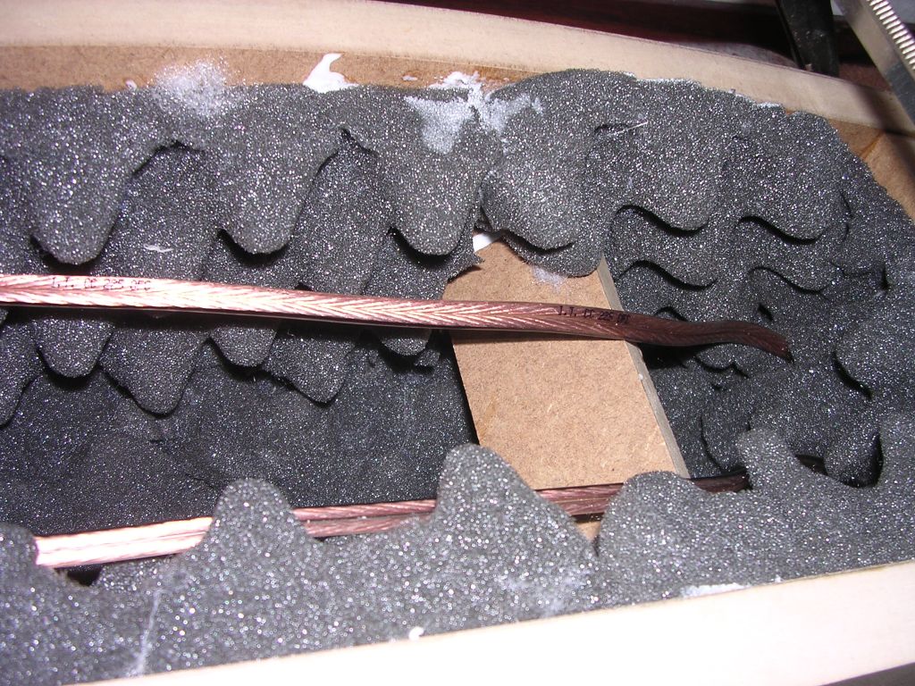

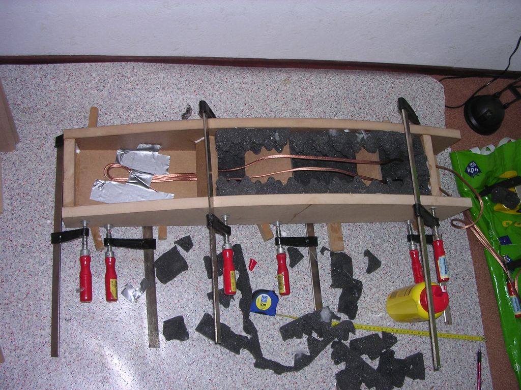

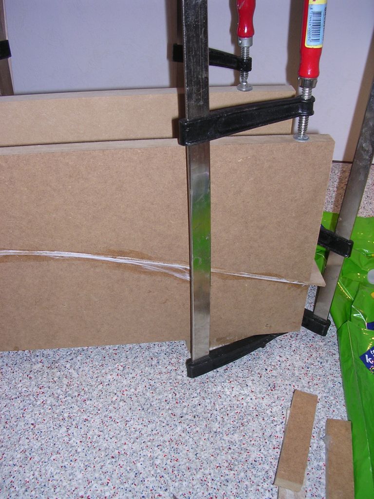

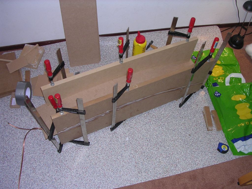

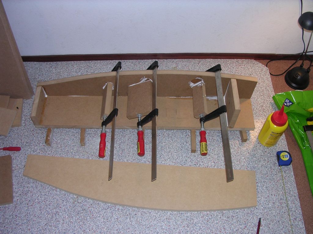

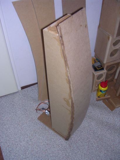

nog een paar bouwfoto's van de tweede kast...
jw
Berichten: 160
Lid geworden op: zo 09 jan 2005, 20:45
Locatie: Zuidplas
Bericht door jw »
voorplaat lijmen...
