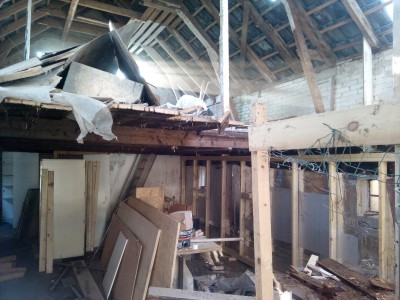

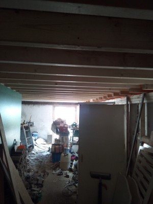

Hier moet ie komen,
Ruimte is volgens de NEN 3,5 *8 meter. Naast die anderhalf meter zit nog een halve meter vloer naar een borstwering toe van 80 cm hoog.
Er komt een trapopgang ongeveer op het midden aan de kant. Vloer bestaat uit balken van 70*200mm 40cm hoh met grenen planken van 21mm. Net als vroeger op het aantal balken en de maat na.
Mijn knutselruimte zit er onder.
Nog tips voordat ik ga aftimmeren?

Het dak gaat er nog af, enkele gescheurde pannen worden eerst vervangen. Later komen er geisoleerde dakplaten op. Schuur is nu in ieder geval waterdicht. Hebben we vorige week getest.
Dit hebben ze tientallen jaren zo laten gaan. Alles is krokant en verrot behalve de kap zelf. Op enkele balken na waar het water vrij heeft mogen stromen.

Ja, wel goed. Balken liggen, vloertje er op.
Hij gaat nu als opslag gebruikt worden in verband met een overlijden en daarnaast wéér een verhuizing. De niet lekke pannen met een scheur hebben we nu hopelijk ook vervangen.
Voordat ik hem als luisterruimte zal gebruiken komt er toch een nieuwe op maar als schuur zijnde is ie dicht genoeg

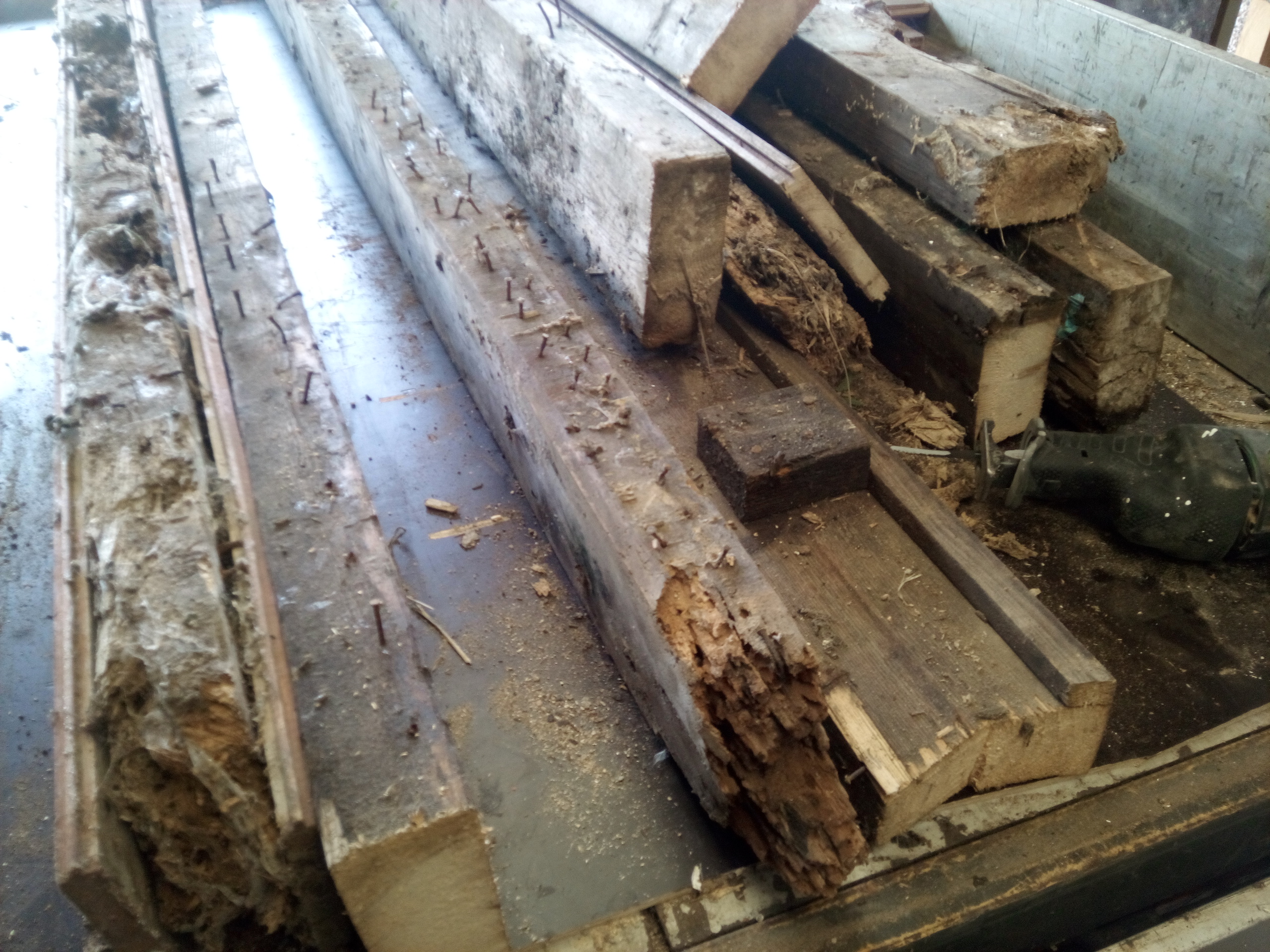

Ik heb geen spijt dat we de balkjes eerder hebben vervangen.
Want dit...(niet gelet op de ontzettende zooi eronder)
Vervangt dit..
Dit zijn dan ook nog de balken die er van onder nog behoorlijk uit zagen.

De kachel wacht ik niet af, (ook niet fijn in het centrum) ik zie er verse boormeel tussen dus voer alles zo snel mogelijk af. Nu nog even wat eikels verzamelen voor de wormpjes.
