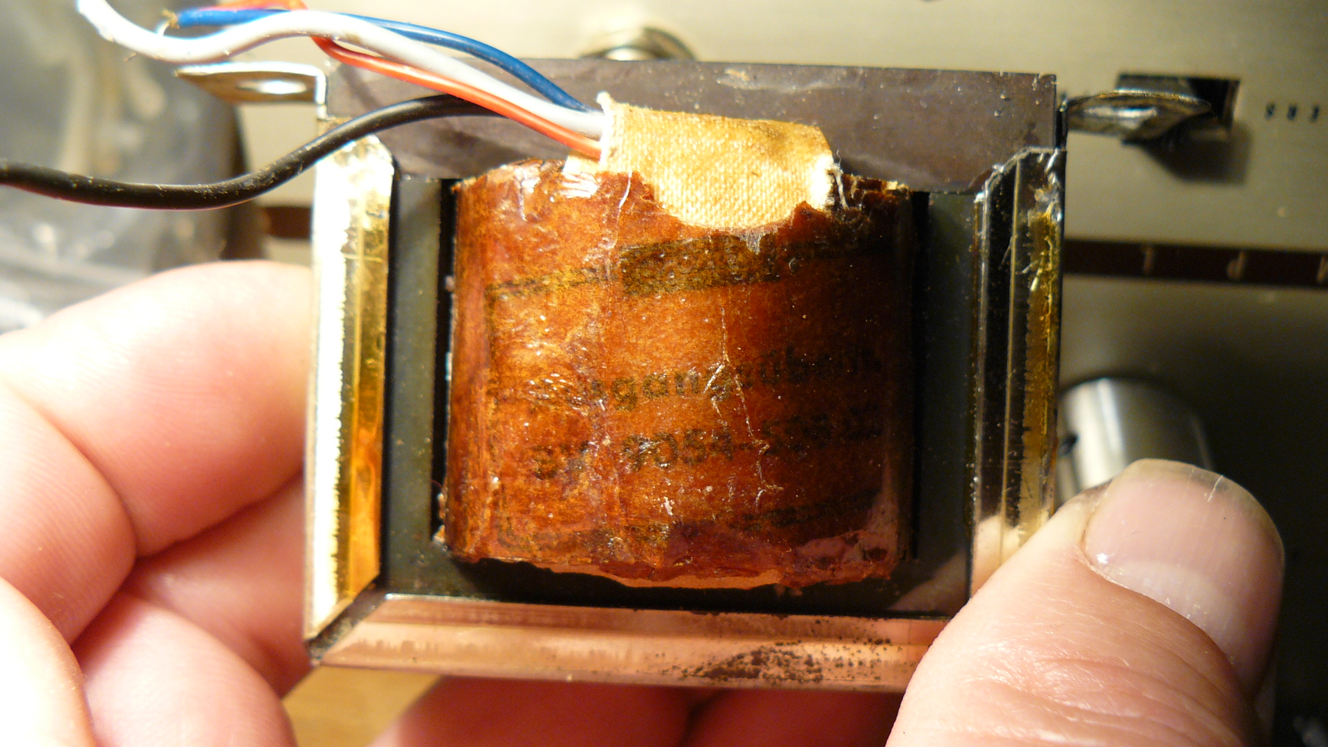

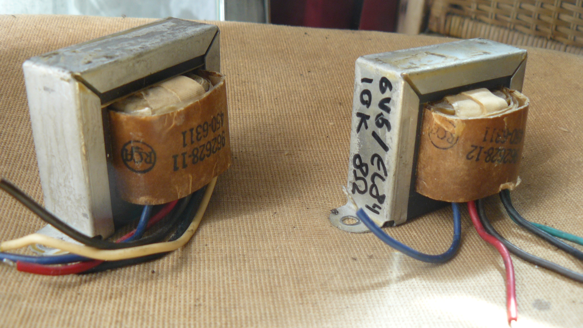

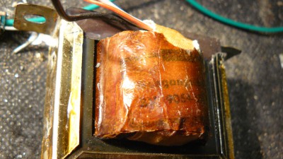

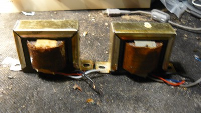

Ik heb in 2013 ooit eens een setje ugts van ebay geplukt.
De verkooptitel was "Pair RCA Output Transformers for 6V6 EL84 10K:8 Ohms 10 Watt n UTC objectnummer ...(bla bla etc)"
Ik heb het overigens zelf op het blik gekalkt met stift om niet te vergeten...

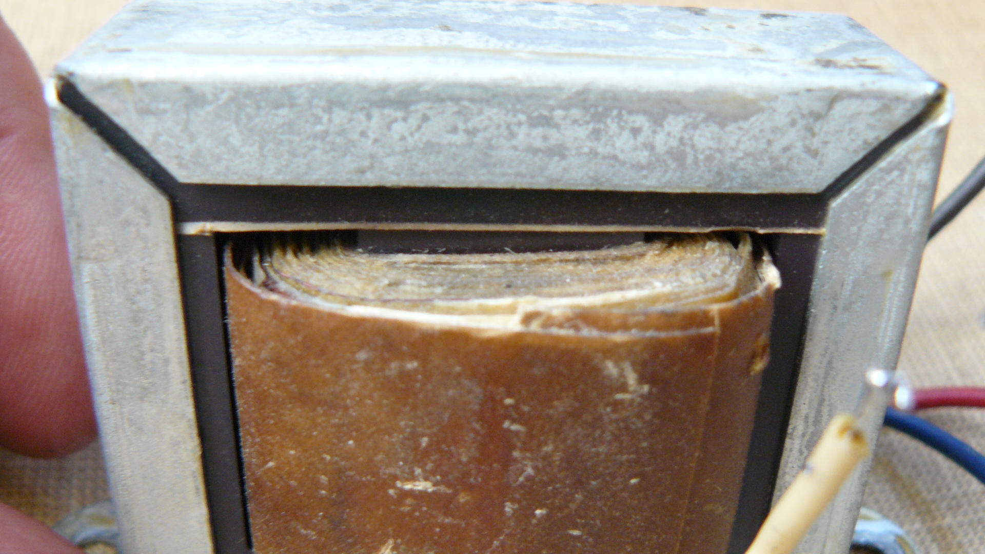

Nu zit ik ernaar te kijken en ik denk 10K ? Dat moet dan toch pp zijn?

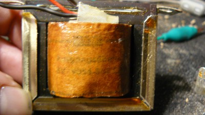

Maar als ik zo eens kijk naar het blikpakket lijkt het een U en een I en tussen de twee zit een papiertje. Of geeft dat geen uitsluitsel.
Qua draadkleuren heeft ie rood en blauw, naar ik aanneem primair. En dan wit zwart en bruin.
Nu denk ik maar zo, 6V6 en EL84, dat kan in een adem. 8 ohm en 10 watt. ok.
Maar wat doet die 10 K daar dan als het toch SE is...
En UTC... kan dat wellicht iets vertellen/ verklaren ?
Kortom, wat heb ik hier nou eigenlijk.... :think:
Kan iemand me wat wijzer maken ?

Komt 'ie. Bij 1 ugt gemeten.
Rood-Blauw 325 Ohm
blauw - zwart ; O.L
blauw-wit O.L.
blauw - bruin 371 Ohm (0.371K)
Rood -zwart O.L
Rood - wit O.L
Rood - Bruin 48 Ohm.
Zwart-Wit 2 Ohm
Zwart - Bruin O.L
Wit - Bruin O.L
Blikpakket meet 61 bij 50 bij 21 mm trouwens....
Maar RCA is wel een gerenommeerd merk - dacht ik.
Als ik er geen toepassing voor heb gaan ze in de verkoop namelijk ;-)
Re: Vraagje over een setje ugts

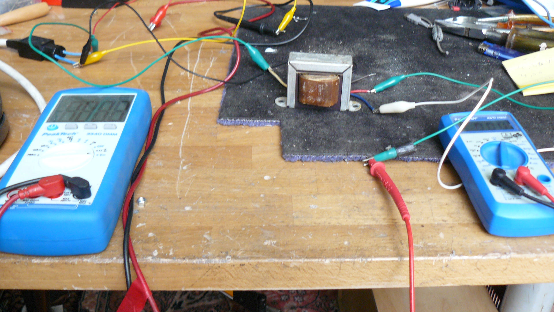

Ziet er een trafo uit voor één eindbuis en met een anti-brom wikkeling.
Welke buizen/voeding hangt van de wikkelverhouding af.
Zet 5V~ tussen zwart-wit en meten tussen blauw-rood en ook tussen blauw-bruin (pas op, hoge spanning).Dan is de wikkelverhouding bekend, kunnen we zien wat er mee kan.

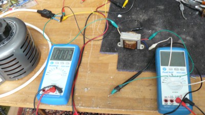

Zo gezegd , zo gedaan.
Maar de output bij 4.6V was hier 7.33 allebei op AC. Schakelt automatisch, maar soms moet je even op het knopje drukken. Dat was niet volgens verwachting. Nog even een ander simpel multimetertje opgesnord en toen kreeg ik wel de verwachtte uitkomsten.
Tussen blauw en bruin krijg ik 177 V bij een input van 4,5V.
Tussen blauw en rood krijg ik 159 bij een input van 4,59
Blijkbaar is de Volt range van mijn oude peaktech kaduuk, of een zekering, of gewoon chip gefrituurd :roll: :P
Deze meting is wel handig, want ditzelfde truukje kan ik dan wellicht toepassen op de ugtjes in mijn kontakt. Kan ik ze eruithalen en verkopen voor waar ze voor zijn bedoeld... en de juiste uitgangen erin monteren :kwijl:

:!: Pas op met een variac Vaak is het 1 Wikkeling met een verschuifbare aftakking !
Heb je er een met een gescheiden wikkeling dan is het minder spannend Denk er aan 1 hand in je broekzak :!:

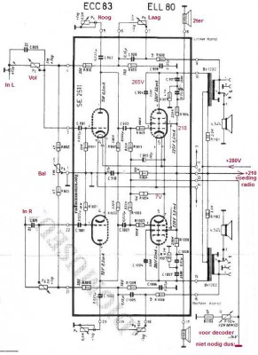

Ik heb het setje duitse ugts wat aanvankelijk in de KT7 zat nog eens gemeten.
We hebben rood en blauw (primair) en grijs en zwart. De ene geeft 594 Ohm weerstand tussen blauw en rood, en de andere 573 Ohm. O.L tussen de andere verbindingen onderling zoals te verwachten. Op beide 5 volt gezet secundair, maar ik krijg geen meting primair.... Weet je nog dat ik weerstanden in serie met de trafo en de EZ81 heb gezet vanwege de te hoge interne weerstand ?
Ah, met fel zonlicht of een hele felle lamp kan ik de volgende text ontwaren ; ausgangsübert(rager) 3V 9054 508 02. Ok, Dat moet zijn 2x Grundig Ausgangsübertrager BV 9054-508.02 ELL80/2xEl95 ... :shock:

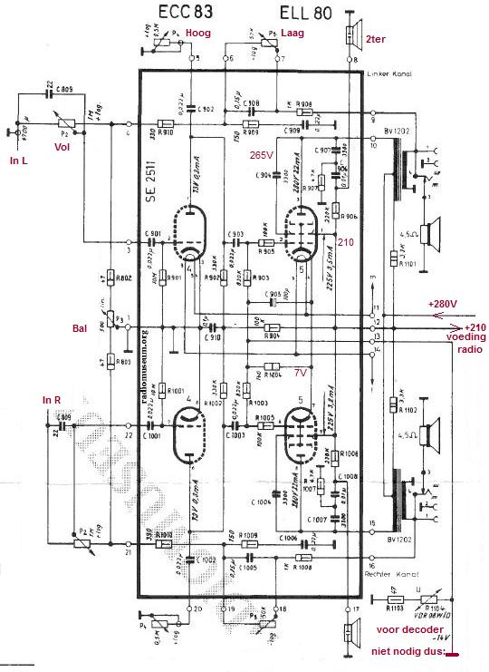

Zoiets ? is een BV trafo nr. maar anders.Wel een ELL80.
Als je 5V aansluit en er komt niks uit, onderbroken LS-wikkeling of verkeerde draad ?

Ah Buis, waar moet ik kijken in het schema ?
Ik snap ook niet hoe een ugt met 4 draadjes 2 x el95 moet voeden... :think:
Splinter226 schreef:
4.2 V via de Variac. Zelfde beproefde methode als voorheen. Rood en blauw zijn primair.
Enkel dat rood en blauw omgedraaid werden gebruikt. Dus rood naar de anode en blauw naar de voeding. Maar he, anders krijg je een grote peeep. De draaddikte is ook anders.
grijs en zwart zijn dik. blauw en rood flinterdun. Maar zo waren ze aangesloten en speelden ze in de KT7
Die zijn dan zonder anti-brom wikkeling.
Maar meer het google resultaat van 3V 9054 508 02
Het plaatje is identiek en dan herken je ook het grundig logo.
BV 9054-508.02 ELL80/2xEl95 is een google resultaat voor een verkoop van identieke transformatoren. Het Duitse resultaat is ( wellicht logischerwijs) de bron ;
https://www.ebay.de/itm/2x-Grundig-Ausg ... rmvSB=true
Waarmee dus inderdaad niet gezegd is dat die informatie klopt... (...)
Idd, het geleuter erbij op die verkoopsmarkten is niet betrouwbaar, vraag maar aan Bert61 :(
Even enkel het versterkerdeel om niet af te leiden :sure:
Is twee keer hetzelfde voor stereo.Ugt met 5 aansluitingen waarvan één met alleen een weerstand eraan, de antibrom.
Verder is er toonregeling langs de tegenkoppeling.
