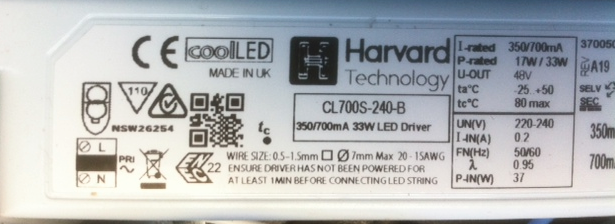

Hoi Forum Leden,
Hier een afbeelding van een Led driver die in mijn buitenlamp zit, nu probeer ik er achter te komen zonder te hoeven te gaan meten wat het opgenomen vermogen is als de Led driver op half van het vermogen is ingesteld.
Beetje verwarrend al die info er staat 33 watt 37 watt en 17 watt bij half vermogen, maar de Led driver verstookt natuurlijk ook nog een aantal watt`s.
Groet,
Pim
Re: Led driver
37W in en 33W uit verondersteld 3300/37=89% rendement.
Nu is het rendement meestal maximaal bij de grootste belasting, zal wel slechter zijn bij 17W.
Hoeveel staat er niet bij.
Benaderend kun je stellen, eigen gebruik 37-33=4W. Zou dan bij 17W +4=21W zijn. En een rendement van 1700/21=81%.

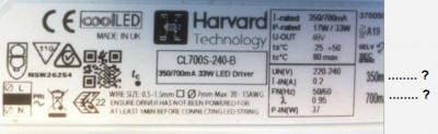

Re: Led driver
Het is idd niet erg duidelijk wat er in 't echt gebeurt.De tekst waarschuwt de led's pas aan te sluiten nadat de voeding een tijdje uitstaat.Doet vermoeden dat een elco opgeladen wordt tot max spanning (48V?) zonder belasting.Met belasting stopt het stijgen van de spanning als de bedoelde stroom is bereikt.
Die 17W of 33W gelden dan voor een stel seriegeschakelde led's met een totaal van 48V.Dwz zo'n 12...14 led's in serie.
350mA is ~17W bij 48V en evenzo 700mA geeft ~33W.
Met minder led's komt je niet aan 48V en dan ook minder vermogen bij die 350mA of 700mA.Wat de weerslag op het gebruik is ???
Verhaal op de foto is, zo te zien, ook niet volledig.

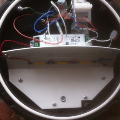

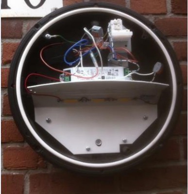

Dat heb ik niet duidelijk genoeg gemaakt, het gaat om 70 armaturen die in mijn straat hangen, zal vanavond even mijn lamp open`schroeven om een paar goede foto s te maken van de led strips.
Groet,
Pim

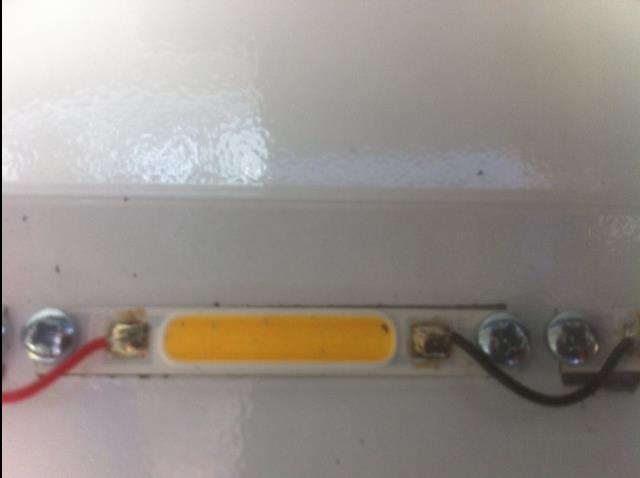

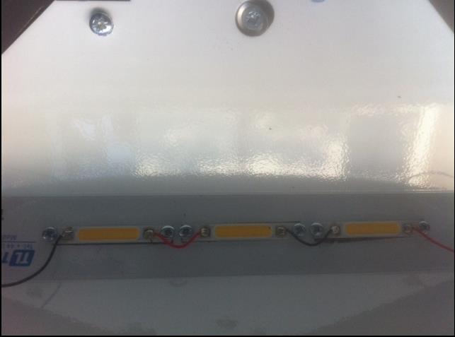

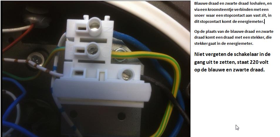

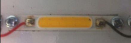

Hier een paar foto`s van de 3 led stripjes, heb ook maar even de spanning die staat aan de uitgang van de voeding gemeten.
Op vol vermogen meet ik 26 volt en op half vermogen staat er 25 volt, dat is minder dan verwacht.
Kan ik zonder problemen er een energiemeter aan hangen, hierbij de manier waarop ik het in gedachte heb.
Groet,
Pim
Re: Led driver
Zouden dan 7 led's in serie kunnen zijn.Met drie strippen een total van 21.
Als je er bijv twee overbrugt (kortsluit) blijven er vijf over voor zo'n 18,5V en minder licht.
Wel bij alle drie dan, anders gaat de stroom enkel door de kortste.
Staat er op de led zelf nog een typenr.? Daar is misschien wel iets zinnigs van te vinden.

Re: Led driver
Witte led's hebben meestal iets van 3,5 ... 3,8V nodig.Daarom 7 verondersteld voor 25 ... 26V.
Omdat je zegt drie strips te gebruiken, zullen er wel van elk twee aansluitingen naar de voeding lopen.
Overbruggen van één strip zou dan voeding kortsluiten betekenen.
Met overbruggen van led's van een strip is de strip inkorten.

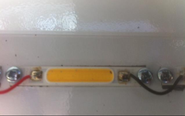

PimDriessen
Berichten: 1452
Re: Led driver
Bericht door PimDriessen »
Hoi Anne,
Er zitten 3 van die strips naast elkaar in serie, aan de linkerkant zwarte - draad en aan de rechterkant de rode + draad.
Vraag me niet waarom ze aan de linkerkant de led strip doorverbinden met een rode draad, en aan de rechterkant de led strip met een zwarte draad.
Groet
Pim
Re: Led driver
Drie maal drie dus negen van die blokjes op 25V (bij 350mA).Geeft 25/9 = 2,8V.
In zo'n blokje zou dan één led zitten, wel een bijzonder lage spanning voor wit.
Je kunt dan blokjes kortsluiten voor minder licht.Gaat de spanning uit de voeding omlaag.
Mag zakken tot 9V staat er, dan mag je er niet meer kortsluiten dan vijf om er vier over te houden (4x2,8 = 11,2V want 3x2,8 = 8,4V is te weinig) voor minder licht.
Rendement zal er niet beter op worden al neemt het verbruik vermoedelijk wel af.
