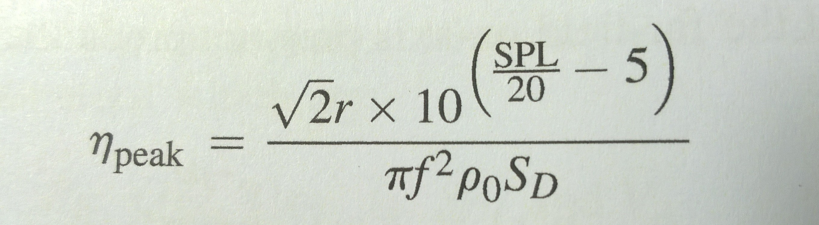

Welk signaalniveau krijgt de tweeter te verduren? Craig Anderton heeft de data van allerlei soorten muziek verzameld: http://www.harmonycentral.com/articles/ ... ical-style
Ik heb even opgezocht: Wil je een inschatting maken van de maximale uitslag van de tweeter zonder filter, dan volgt die volgens Beranek & Mellows (2012, p.254) uit onderstaande formule waarbij je voor r de meetafstand tot de tweeter invult en voor f als ijkpunt de resonantiefrequentie van de tweeter. Al blijft de uitslag misschien beperkt, het vermogen dat gedissipeerd wordt, is zonder filter gewoon u x u / R en kan dus zonder filter behoorlijk oplopen. Dat in ieder geval niet doen dus.
