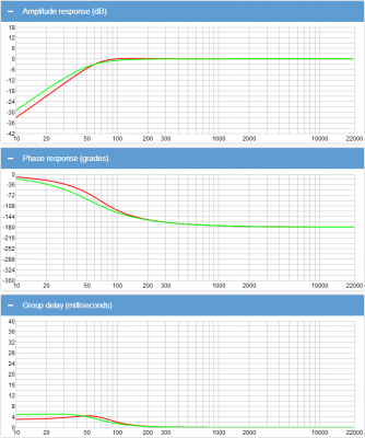

speakerboxlite schreef:
  • Aanbeveling van de fabrikant
  • gesloten systeem: 35 liter
  • bassreflex: 52 liter
  • Onze aanbeveling
  • gesloten systeem: 21 liter
  • bassreflex: 53 liter
Feitelijk hangt het ervan af voor welke afstemming je zelf kiest. Een paar liter meer of minder maakt geen groot verschil, dus 30/40 liter stemt overeen met de fabrieksaanbeveling. Als je voor gesloten gaat, wat vaak prima is voor in een auto, dan zit je daarmee goed.
Het verschil tussen 20 of 40 ltr, inzichtelijk gemaakt door de calculator op die website:
rood = 20 ltr, groen = 40 ltr

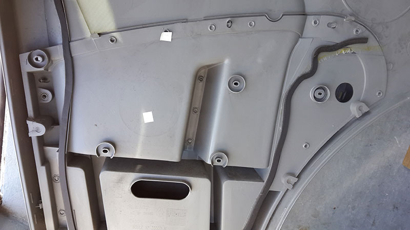

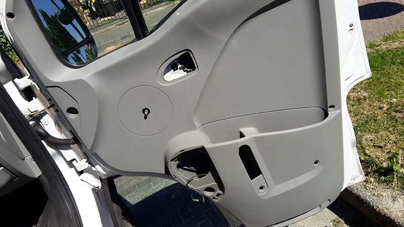

Op dit moment ben ik bezig met de kastjes te bouwen voor de (voor) speakers
Een RM heeft vrij grote deuren en de panelen daarop zijn plaatselijk redelijk diep
Door de panelen te splitsen (bestaat namelijk uit 2 delen) kan ik 1 deel vrij makelijk wegzagen waardoor een bruikbare ruimte ontstaat voor een MDF behuizing
Op die manier hoef ik me geen zorgen te maken over de deuren en alle nadelen die daaraan verbonden zitten als klankkast

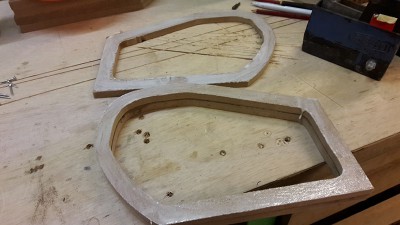

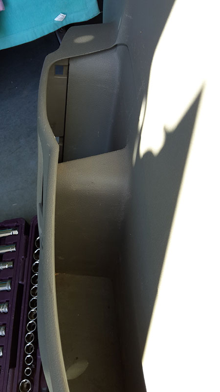

Grote deuren, dat bied mogelijkeheden

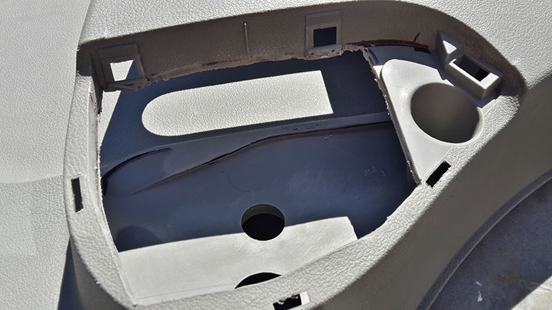

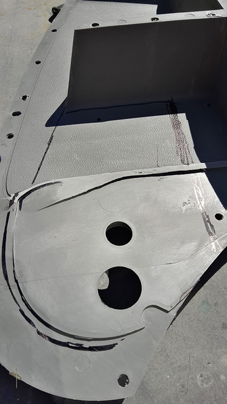

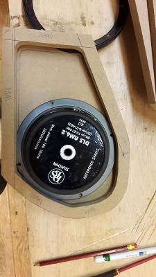

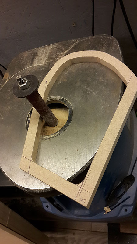

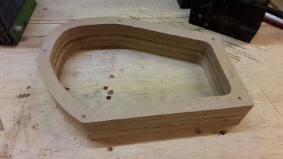

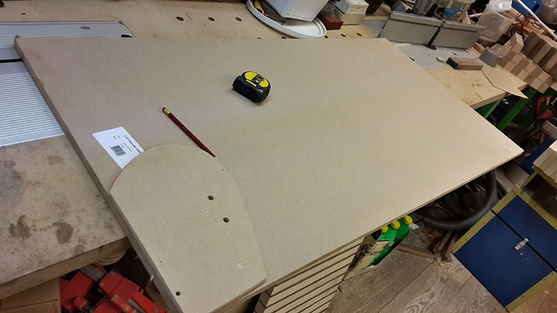

Het paneel bestaat uit 2 delen, als ik die uit elkaar haal kan ik uit de bak een deel wegzagen en daar een MDF kast in maken
Hier zijn de 2 delen goed te zien

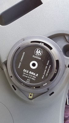

Dit zal ongeveer de positie van de speaker worden
Eerst maar het plastic weghalen waar de kleine (fabrieks) speaker zit

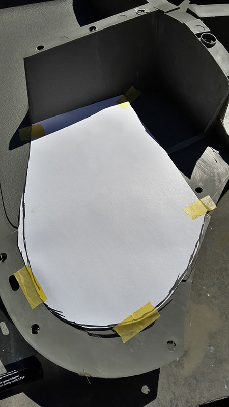

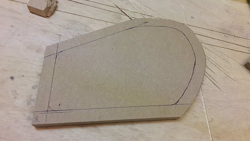

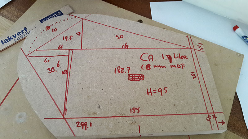

Op de vrij gekomen ruimte kan ik de nieuwe behuizing aftekenen
Met een papiertje, wat plakband en ouderwets overtrek werk maak ik een mal

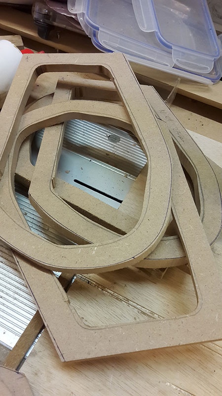

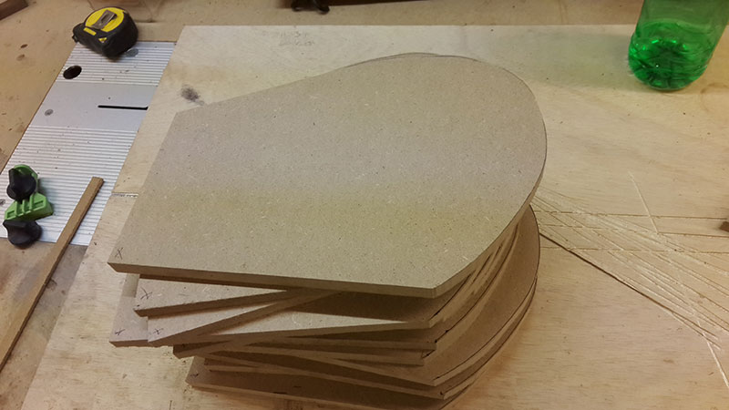

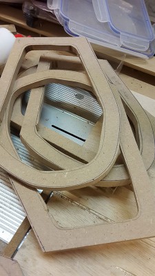

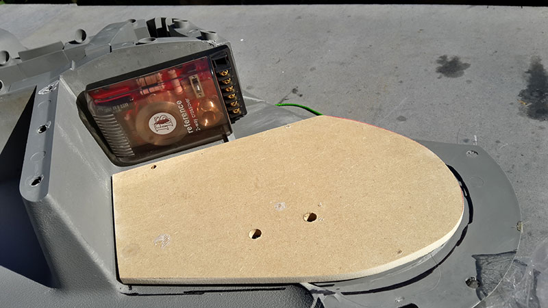

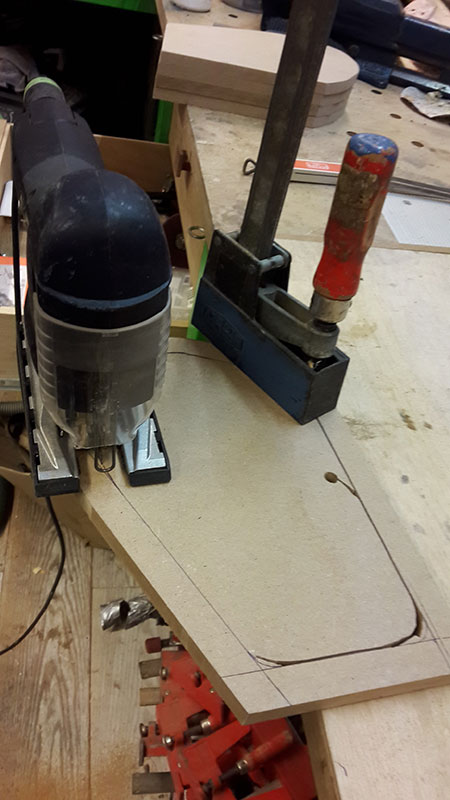

Overgezet op MDF, uitgezaagd, gepast en een globale berekening....1.7 liter
Onder de behuizing zou ik de electronica kunnen plaatsen, op advies van sander doe ik dat maar niet (ik kan er later niet makkelijk bij nl.)

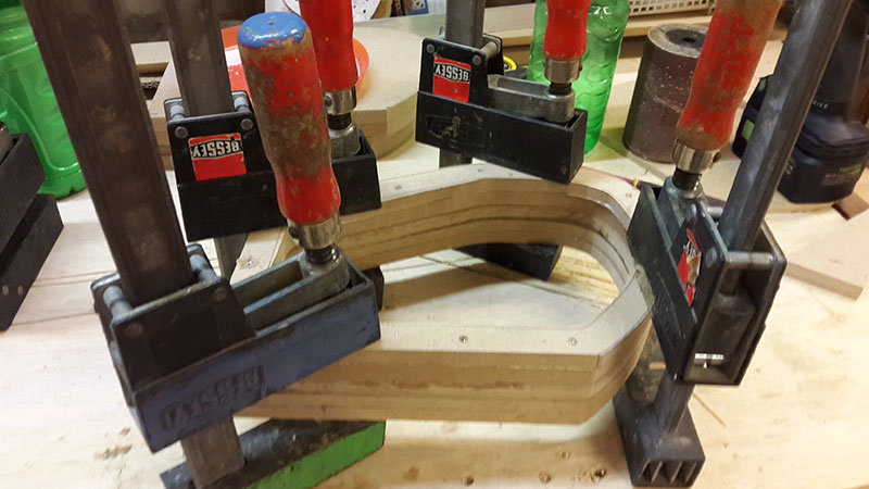

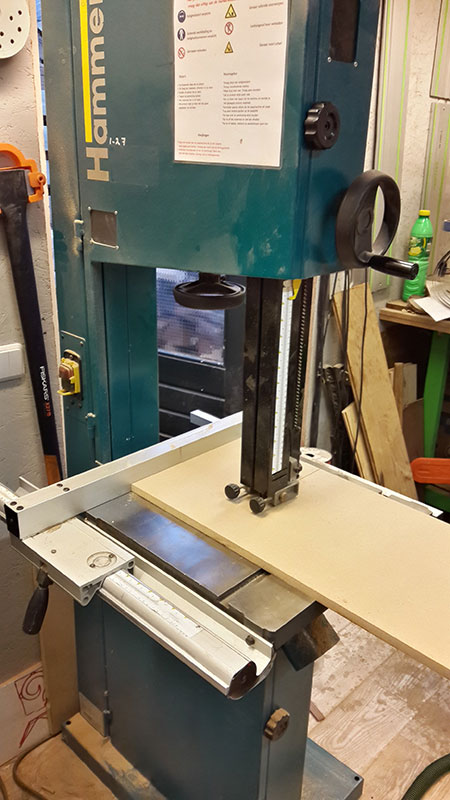

Even droogoefenen om zoveel mogelijk delen uit het MDF te halen

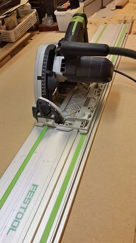

And of we go....zagen maar
Met de inval zaag maak ik 2 stroken

Met de lintzaag, zaag ik de stroken in stukken die nét groot genoeg zijn
Niet veel later heb ik een stapel onderdelen
Even de binnemaat aftekenen
De eerste word de mal voor de rest ik heb wel een CNC maar toch gaat die sneller dan dat ik alles eerst moet uittekenen
Met de spindel schuurmachine maak in de binnenkant netjes
De eerste is klaar (later heb ik daar nog wat aan geschuurd de hoekjes waren niet zo heel netjes)
Positie van de speaker
Nu de rest van de stapel grof uitzagen
Lijmen en schroeven
Langs de kopieerfrees en zo door totdat de stapel op is
