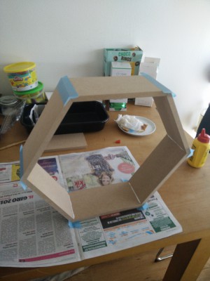

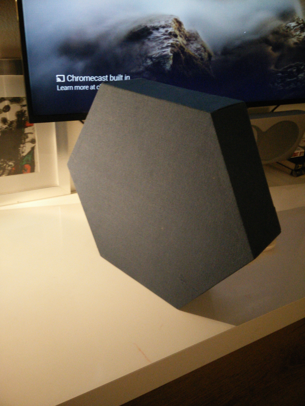

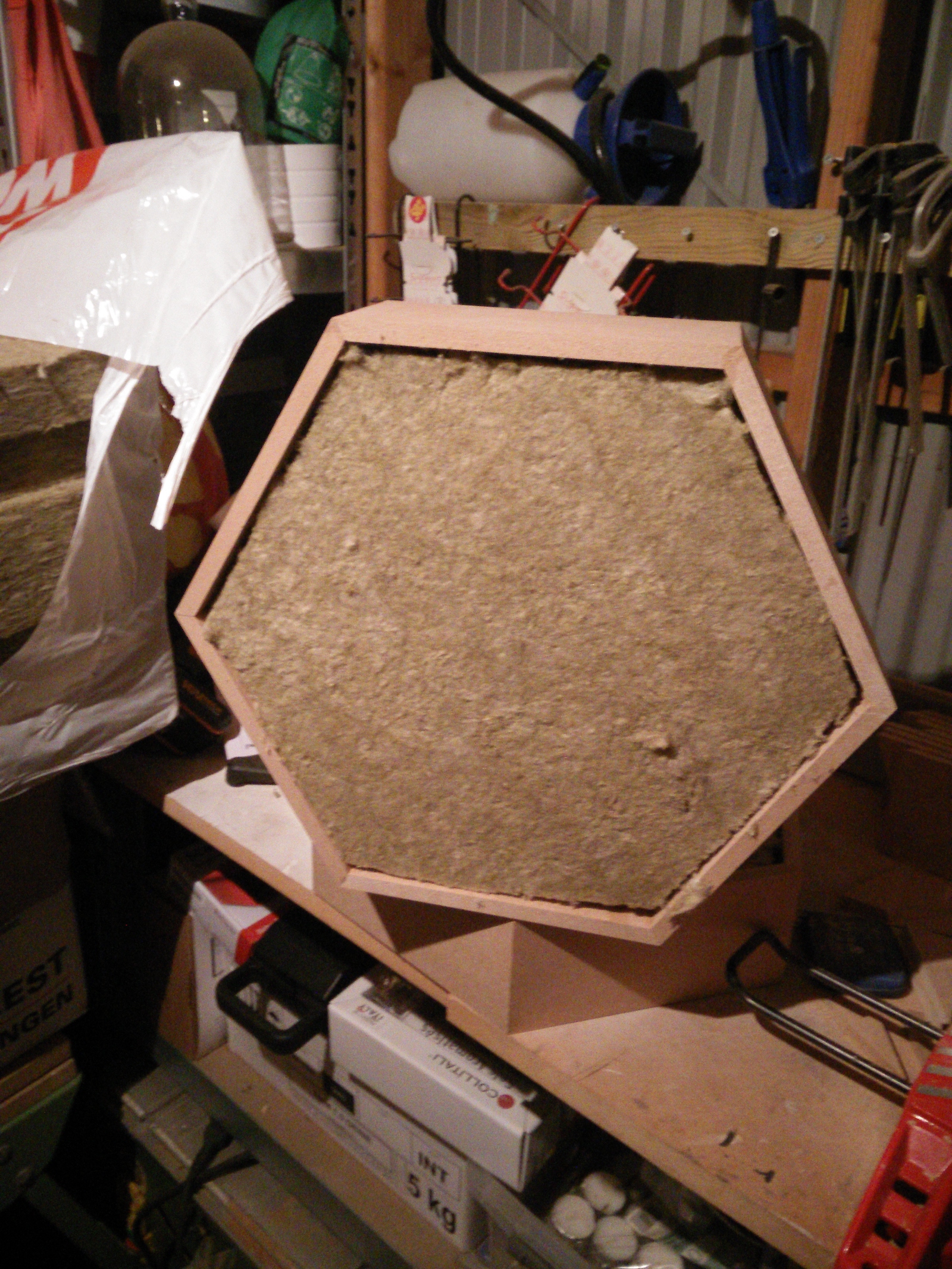

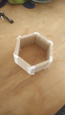

Inplaats van lange termijn -- korte termijn, weinig gel*l en een paar plaatjes.
Testje
Testje
Stoffen maar !!
Stoffen maar !!
Plakken
Plakken
Zoiets dus, maar dan anders
Oprollen
Oprollen
Fluff erin
Fluff erin
To be continued... Met metingen en wellicht logica.

Geinig :) Zo te zien kan je er aardig wat diepte in kwijt. Ga je er ook gekleurde frontjes op zetten zoals bij de B&O BeoSound Shape?

Het wordt een mix tussen 10 cm diep en 5 cm diep. ik ga ze bekleden met verschillende kleuren stof.

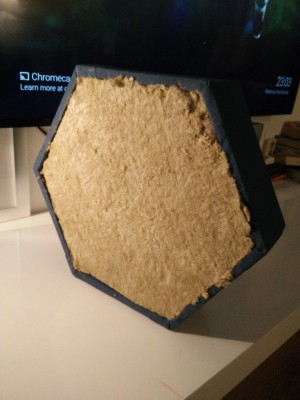

Ik ziy dan overigens ook ander dempingsmateriaal moeten nemen. Dat rockwool spul (standaard sono base) dempt niet heel diep.

Steenwol heb je in verschillende dichtheden. RockSono Base (210) is 35 kg/m^3 wat misschien een beetje aan de lage kant is.
http://www.rockwool.nl/producten/rocksono-base/
100 kg/m^3 wordt hier genoemd voor bass traps, 45 - 75 kg/m^3 voor breedbandige absorbeerders.
https://www.soundonsound.com/sound-advi ... e-rockwool

Aardige link, die van soundonsound, dank.
Nog even een vliesje eroverheen aan de achterkant.

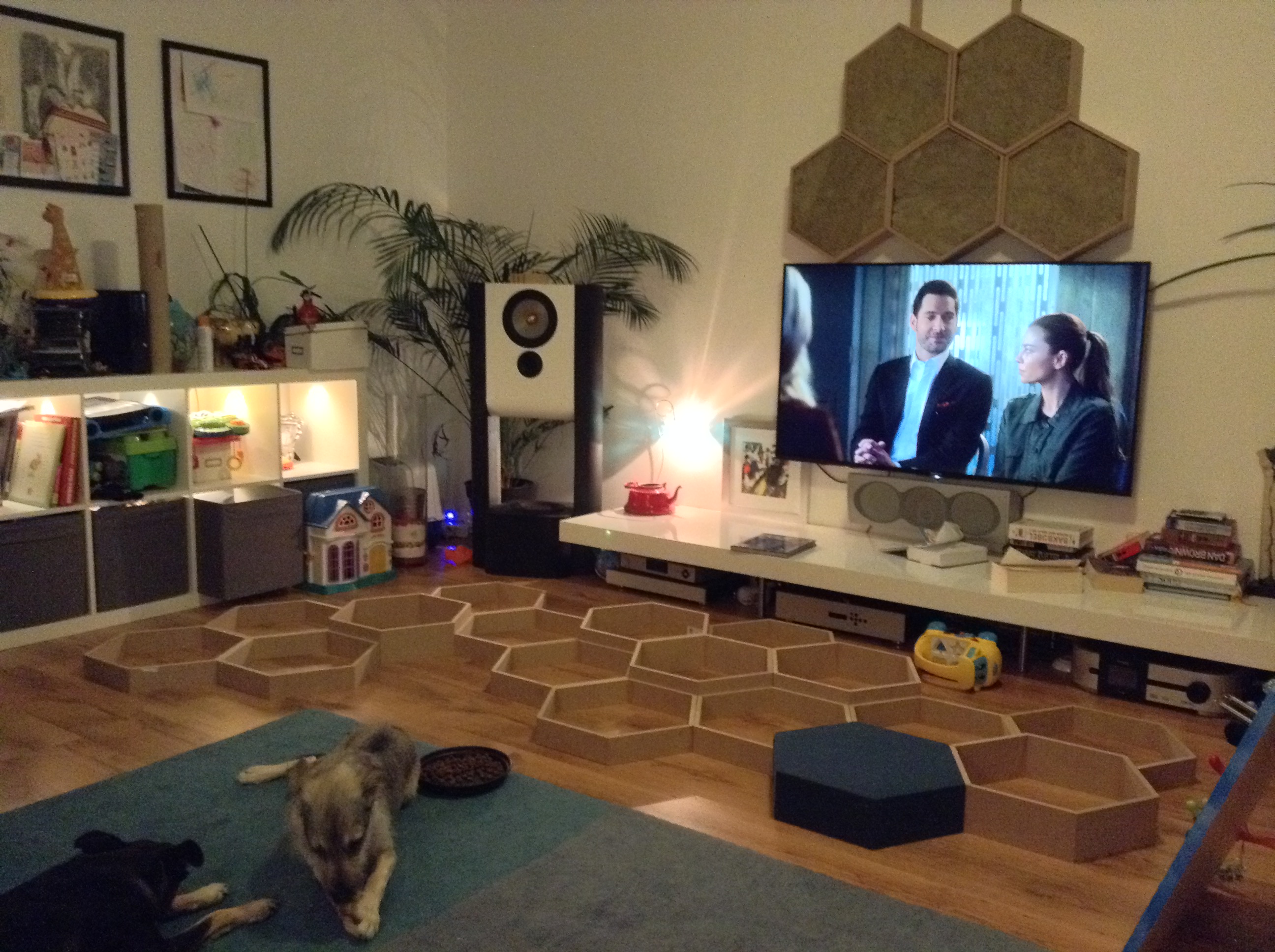

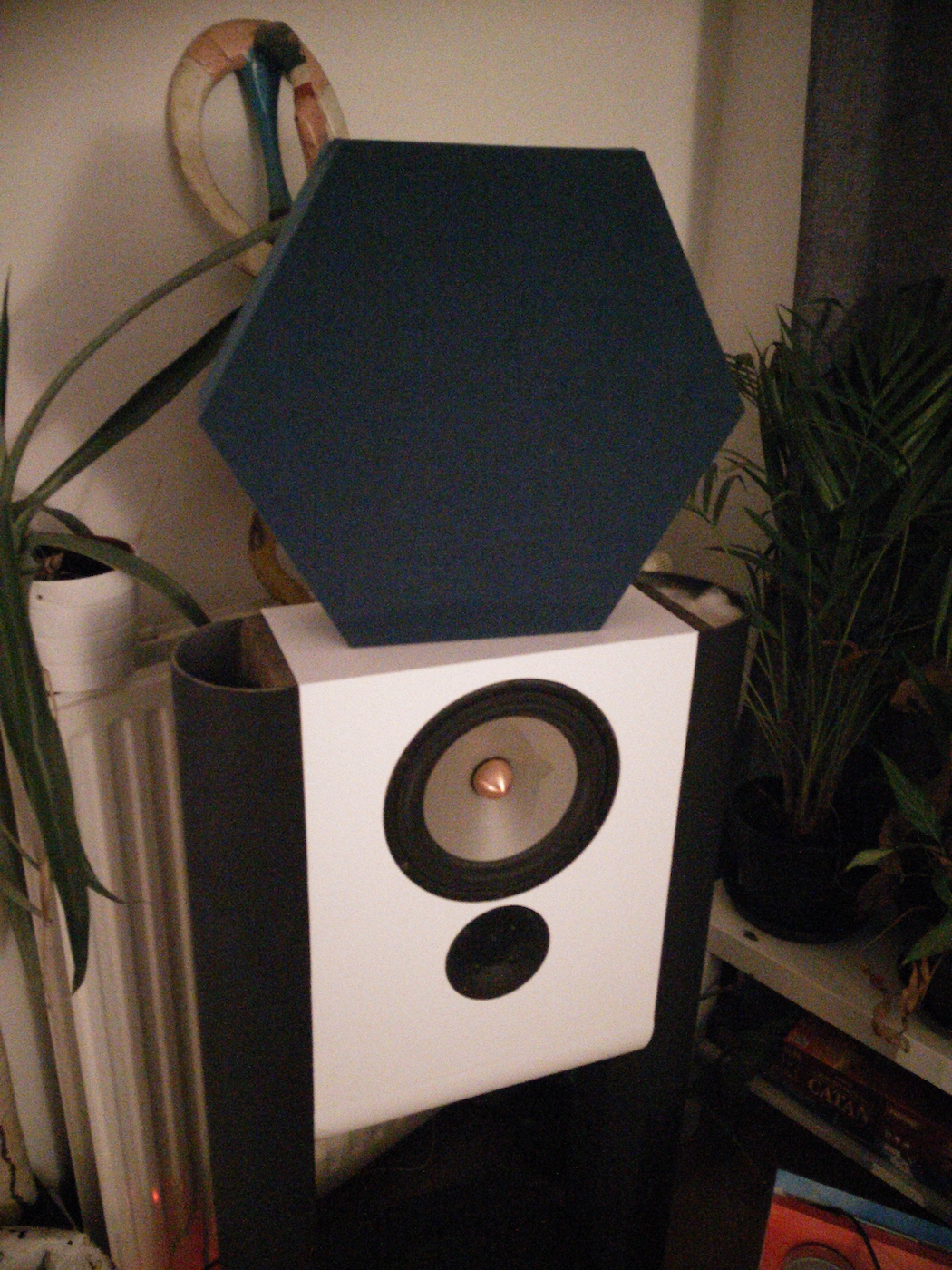

Voor deze paneeltjes blijf ik bij de sonobase. Wil ook nog bass traps in de hoeken zetten achter de speakers, dat zal dan wel wat anders worden (foto vertekent een beetje. achter de speaker op de foto hierboven is meer 'hoek-lengte/ruimte" dan het lijkt).
En dan nog eens nadenken hoe ik dat allemaal ga ophangen. Om nou een gatenkaas van de muur te maken is ook weer zo wat. Magneetjes en een metalen strip op de muur? haaklat? midden een paar vastzetten en stapelen/lijmen/klemmetjes?

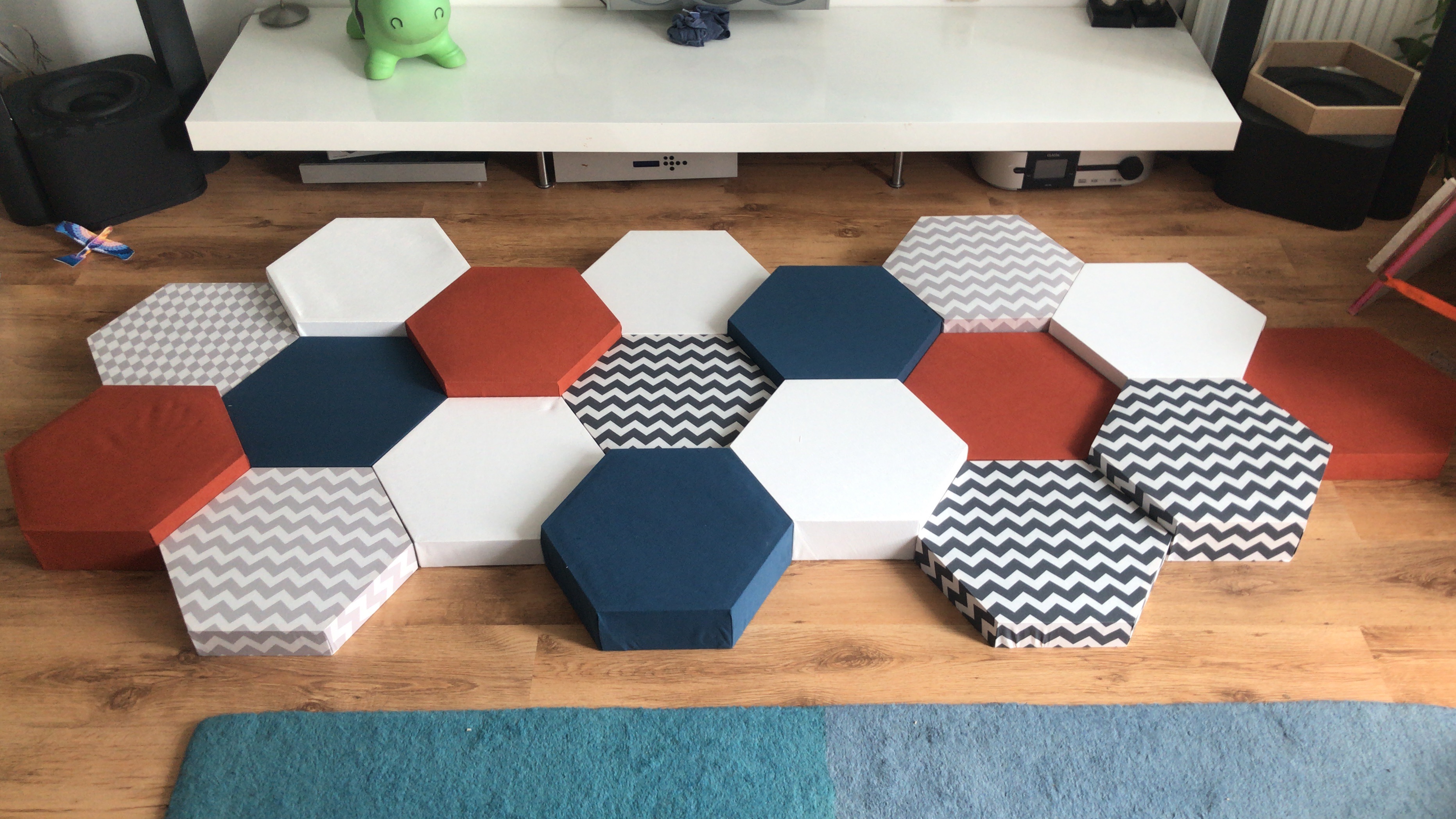

Voorlopig wel genoeg lijkt me.
Chocomel
Berichten: 1061
Re: Akoestische paneeltjes
Bericht door Chocomel »
Dat gaat hard :)
rjmulder
Berichten: 1187
Locatie: Twente
Bericht door rjmulder »
Dat wordt een beste wand vol zo te zien.

Lijkt mij ook wel mooi in de huiskamer, maar dan wel met een wit front. Hier ook geen melissofobie :lol:

Wordt ook grotendeels wit

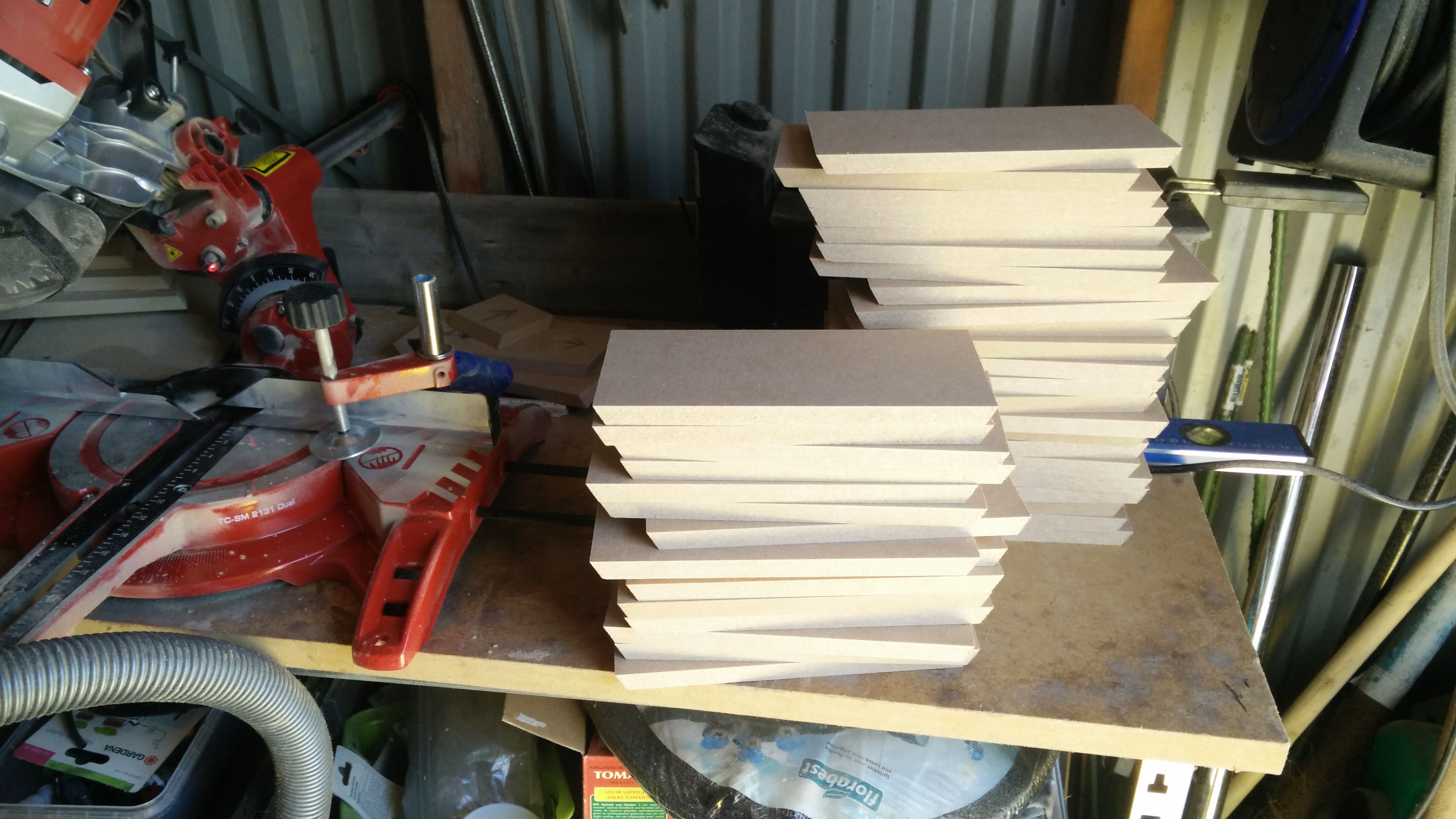

Ik heb nog wel wat paneeltjes over -- al was het maar omdat ik er een stuk of 5 verkeerd heb gemeten. Passen dus niet bij de rest. Kan je komen ophalen (zelfbouwpakketje, nog niet geplakt, maar dat is vast geen punt).
matjans
Berichten: 447
Lid geworden op: wo 31 mei 2006, 8:50
Bericht door matjans »

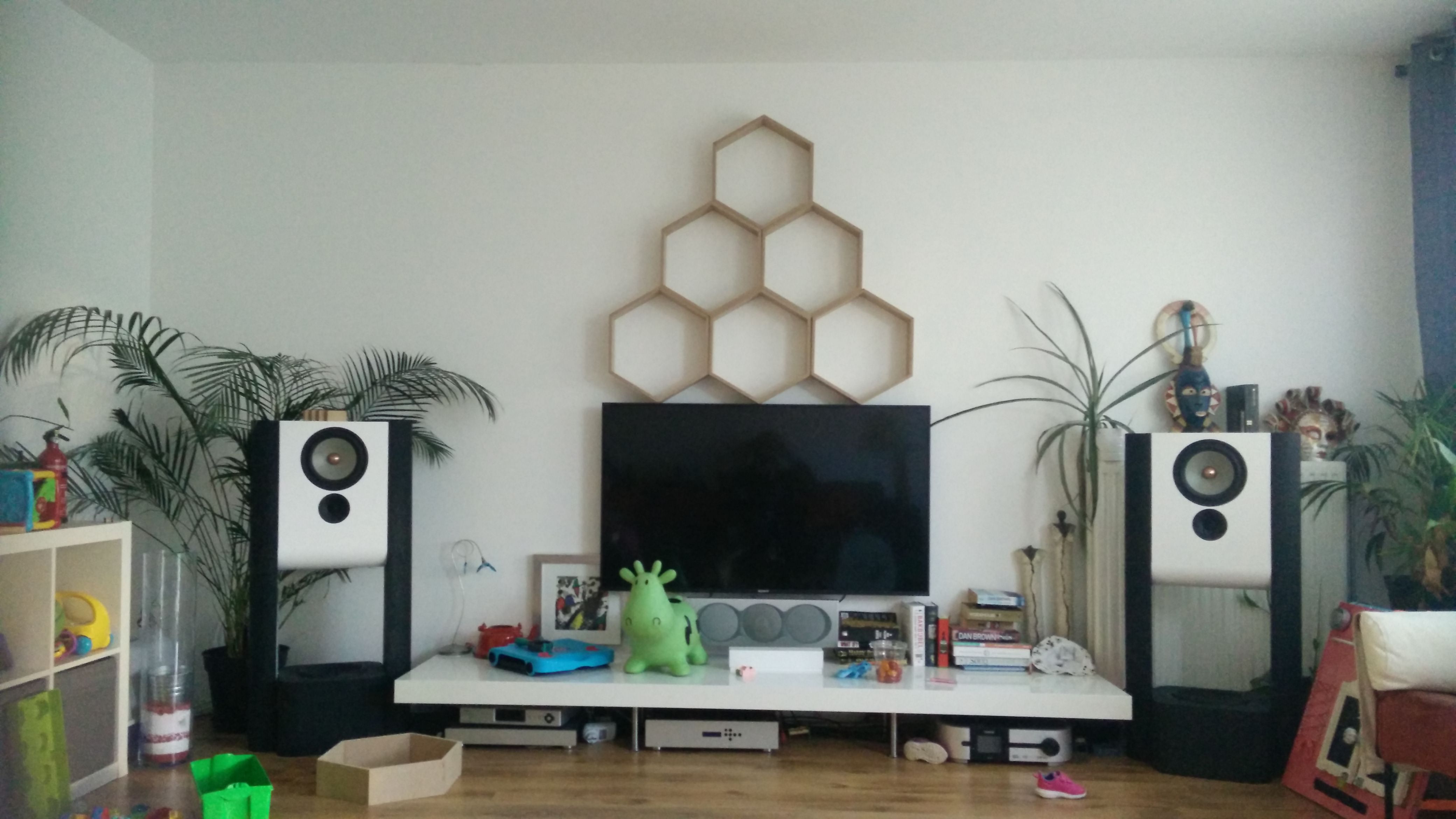

Natuurlijk weer een 'iets-langer-dan-gepland' knutselprojectje. Maar ze liggen in de weg in de schuur. Dus...
Nu nog even verzinnen hoe ik ze ophang. Wordt denk ik toch de QND methode: aan elkaar schroeven en ophangen.
Berichten: 15170
Leuk gedaan hoor :goedzo: Praktisch en optisch mooi gecombineerd zo. Zou ook nog wel wat zijn bij mij in de echobak (lees woon- luisterkamer :lol: )
