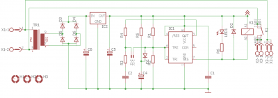

Wie kent dit printje Inschakelvertraging ?
De rest......
Er moet denk ik nog een Trafo en 7812 ? op en een ne555 ik denk dat het een inschakel vertraging is
Maar ben nieuws gierig :oops: waar het vandaan komt ?

Nee, ken 'm niet. Maar staat bij welke waarde erop moet, dan zal het wel werken toch?
Re: Wie kent dit printje Inschakelvertraging ?
ja en een weerstandje en een elco Dus zal wel zo werken Barry
Maar zoals gezegd ben nieuwsgierig wie het zo netjes op print heeft gemaakt
is gewoon leuk om te weten
Denk dat er nog wel een paar in gebruik zijn :D

Zou ook een klik/aan uit kunnen zijn.

Ik ga vanmiddag of morgen dat ding in elkaar zetten en proberen .
Of zonnestralen bekijken Dat is ook lang geleden :D
Maar was beniuewd wie het ontworpen had hier

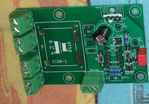

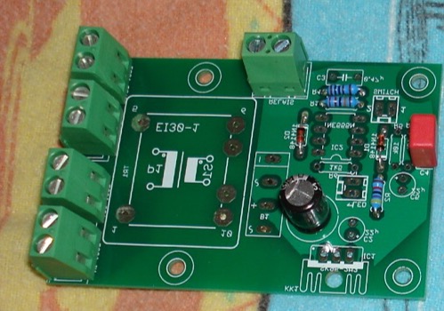

Moet iemand zijn die onder en boven niet goed uit elkaar kan houden, deel van de tekst staat op z'n kop.
Misschien Australië of Nieuwzeeland ? :lol:
pappaleo schreef:
Het kan natuurlijk ook gewoon een printje van Ebay zijn...
Dan nog is het door iemand ontworpen. :wink:
Moet iemand zijn die onder en boven niet goed uit elkaar kan houden, deel van de tekst staat op z'n kop. Om.jpg Misschien Australië of Nieuwzeeland ? :lol:
Potverdorie Anne Scherp zeg :lol: zo beter :D
Ik hebb het perongeluk gespiegeld :rofl:

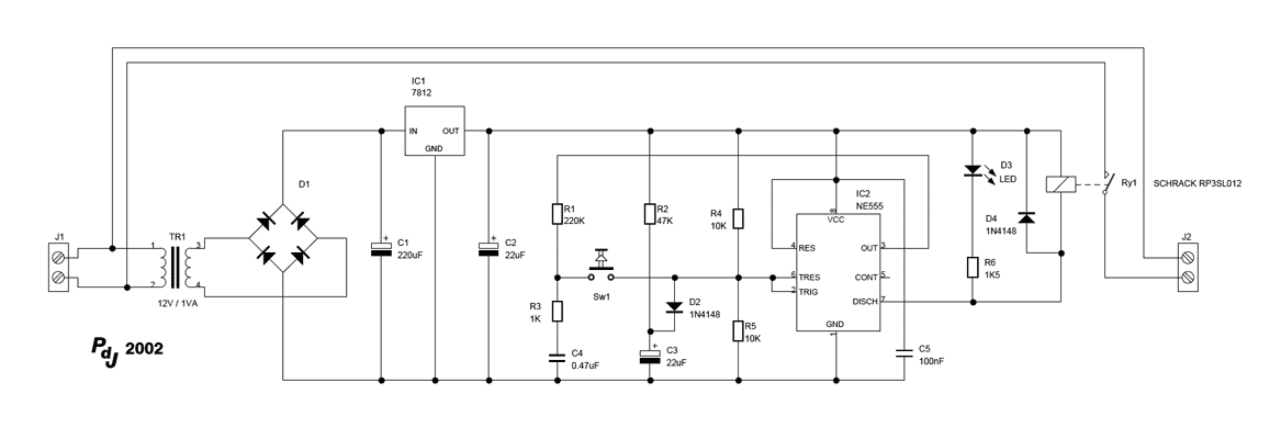

Ha neen, dit is mijn ontwerp voor een KAKU, nooit getest.
Relais moet apart geschakeld worden.
Schema :
En hier het origineel daarvan :
Pjotr ! :lol:

Bedankt Ronny en Ray :dank: :dank:
zo kom ik er ook
Ronny ik heb je heel erg onderschat zie ik wel =D> =D>
Weer een Klasse printje laten maken Nou testen deze week
