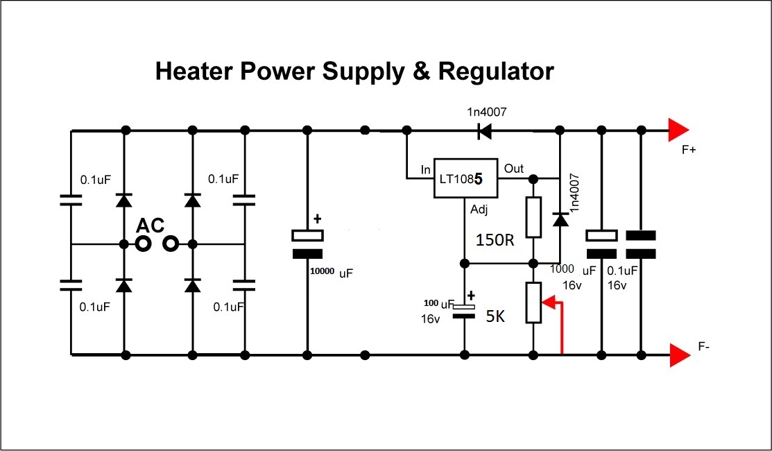

Ik gebruik ook de LT1085-ct,de regelbare.
dit schema
Wat ik tegenwoordig wel doe is een USB aansluiting op de print zetten voor voeding via usb kabeltje.
Is wel zo gemakkelijk i.p.v. losse draadaansluitingen. :lol:
(Het schroefje voor de potmeter staat hier naar de binnenkant getekend moet naar de buitenkant)
5v regelbaar +USB.doc
(700 KiB) 74 keer gedownload

Hmm, die LT1085-ct regelaars zien er prima bruikbaar uit. Bedankt voor je schema, helaas kan ik zelf niet etsen ](*,)
Schema is altijd handig voor mijn eigen beeld bij de regeling :proost: Dankjewel voor je input!

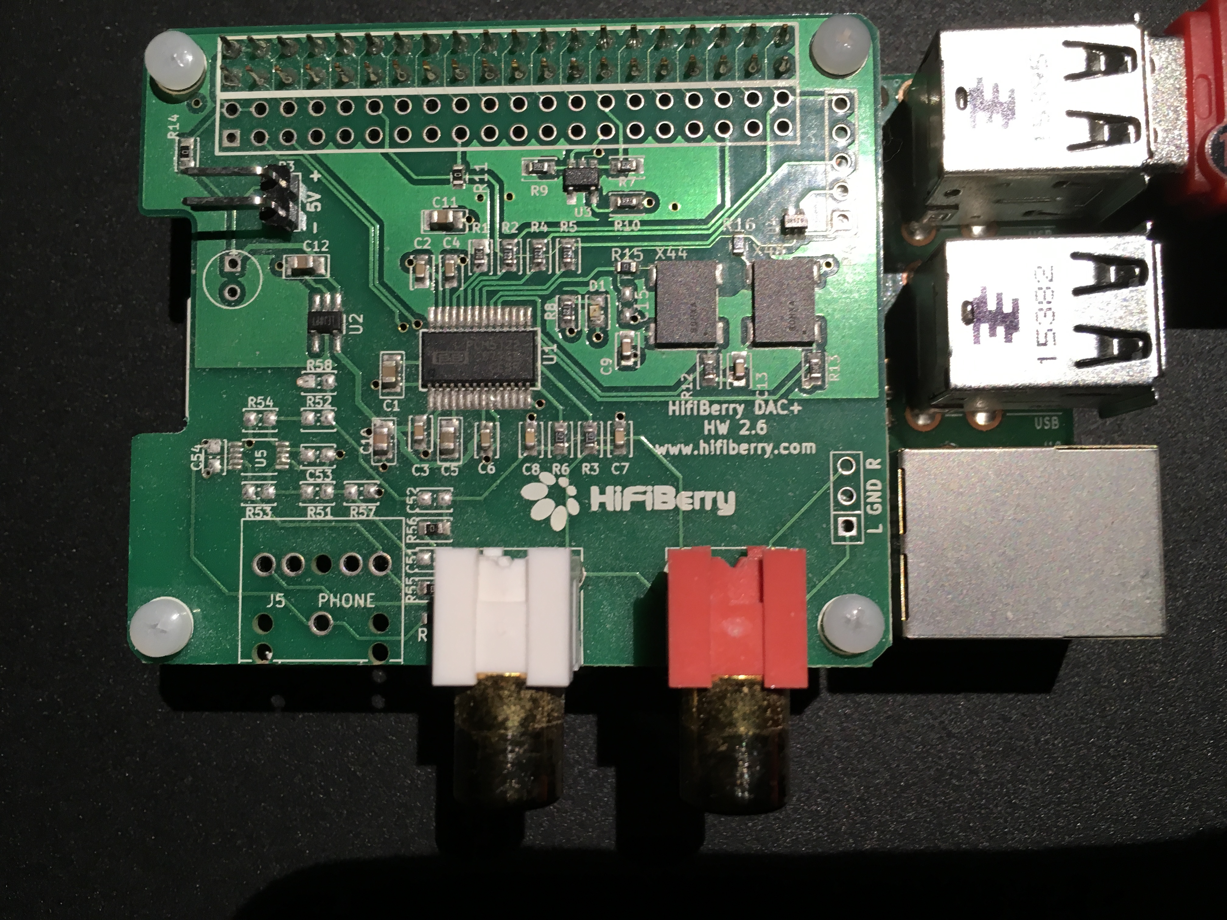

Re: Externe 5V voeding voor Hifiberry DAC+ pro
Waar zit die Nul ohm weerstand op de HiFi Berry DAC + HW2.6
Weet iemand dat ?
Deze HiFi Berry bezit ik en wil die voorzien van een externe voeding van Barry
Ik denk dat ik dat rijstkorreltje in de linkerbovenhoek R14 eruit moet lichten om die externe voeding aan te sluiten
Berichten: 6144
Correct Bert,die moet er uit.
Zo Raspberry doetutweer
Mijn eigen DAC een veel betere met gouden RCA en PRO +
erop gedaan rijstkorrel vervangen door een paar mm draad
Heeft ff geduurd Kwam tot de ontdekking dat er twee verschillende soorten RCA stekkerbujes zijn voor op printmontage
Ik had de Aarde/signaal aan de onderkant van de RCA bus gesoldeerd aan de DAC pro + met vergulde RCA stekker busjes
En toen deed hij het weer niet :shock: ,Schrik sloeg me om het hart ,
Kan toch niks aan fout zijn verdorie
Dmm erbij piepen Hee :evil: hoe kan dat nu weer , zit de massa bij deze uitvoering op de middelste soldeerpen op de onderkant print en Signaal op de twee buitenste
Bovenkant eens goed bekeken
En ja Wat onlogisch :-s middenpen /bus loopt vanuit midden naar achter gevouwen en naar links en rechts
Naar beneden door de print
Is dat tegenwoordig bij alle RCA print uitvoering ?
Welke dronkaard heeft dat verzonnen Zo is een deel van de afscherming weg
