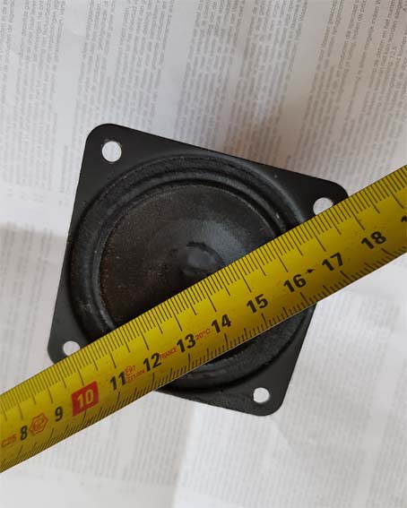

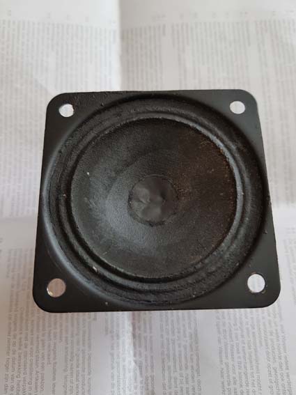

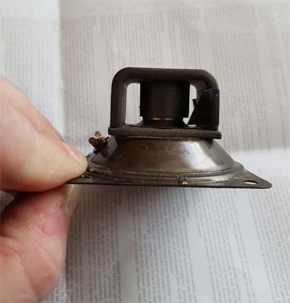

Hallo,
Ik heb al meer dan 20jr zelfbouw luidsprekers in mijn bezit.
Deze heeft mijn vader vroeger geruild tegen een buizen versterker.
Ja dat was het absoluut waard. Een buizen versterker bouwen we zelf wel weer.
Terug naar de luidsprekers.

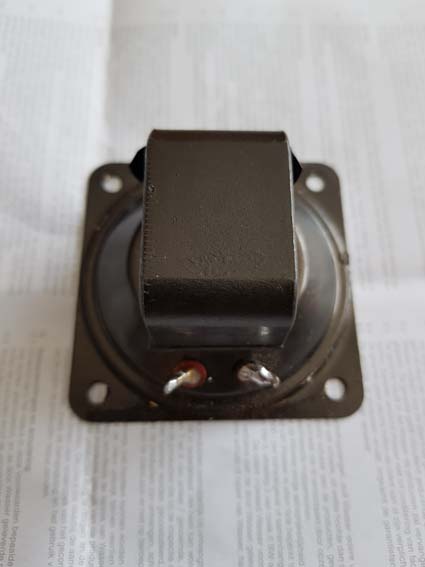

De midden toon driver is defect
De papieren conus is gescheurd op de rand.
Het merk en type zijn onbekend.
Helaas kan ik het niet aan de bouwer zelf meer vragen die is namelijk vorig jaar helaas overleden.
De driver is 65 x 65 mm in het vierkant en de afstand van de bevestigings gaten is diagonaal 75mm.
Ik zal er een aantal foto's toevoegen en ja misschien weet iemand hier welk merk en type het is of een vervanger ervoor weet.
Bedankt alvast.
Groetjes Freddy

Denk dat je die nooit gaat vinden. Proberen te repareren met wat dunne laagjes flexibele lijm over de scheur?

Dat is helaas niet te doen, er zijn erbij die geheel weg zijn. dezelfde hoeven het wat mij betreft niet te zijn.
Ik zit echter aan de maat van de driver gebonden.
65x65 in het vierkant en dan 75 mm diagonaal het bevestigings gat.
frequentie zo tussen de 500 en 20000hz gok ik zo.
Visaton heeft de FRS7 maar deze begint bij 120 of 200hz wat denk ik gaat vervormen. kan het filter wel wat aanpassen maar er zijn grenzen vrees ik.
Mvgr
Freddy
Mvgr
Freddy

Het lijken deze wel: http://www.roger-russell.com/driverst.htm

Weet je zeker dat het vanaf 500Hz is? Gesloten achterkant en kleine diameter is normaal gesproken een conus tweeter. Deze zijn ietsjes kleiner, maar zijn denk ik wel passend te maken. 60x60mmFredsworld schreef:Dat is helaas niet te doen, er zijn erbij die geheel weg zijn. dezelfde hoeven het wat mij betreft niet te zijn.

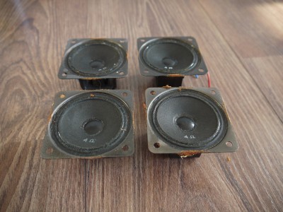

Het lijken JVC units ... Ik ben nu in het buitenland maar als ik volgende week terug ben dan kijk ik even of ik nog van deze units heb liggen

@Fredvandam
Die van roger-russel lijken er idd verdacht veel op.
De tekst op de conus lijkt ook te kloppen echter staat er bij mij 4ohm op maar impedantie is geen probleem.
In mijn luidspreker staan ze 2x 3 in serie en dan weer parallel.
Dus de 8 ohm uitvoering gaan dan 3x 2 in serie en dan allen parallel kom ik alweer een heel eind.
Nu nog de vraag waar zijn ze te koop maar ik heb nu al weer positieve hoop.
Wat ik me echter afvraag is dat het echte tweetera zijn en dus het bereik anders is. Ik moet namelijk me midden hebben en ja een tweeter gaat niet zo laag. Overigens denk ik dat ik iets zal moeten hebben vanaf 500hz tot 6000 daar de Monacor tweeter ook een deel voor zijn rekening neemt.

Re: Defecte driver merk en type onbekend
Vergissing wat het merk betreft .... het zijn Peerless tweeters (Peerless MT 25 HFC) Ik heb er vier van 4 Ohm.
Dan moet ik er nog 8 ergens op de kop zien te tikken mits jij er vanaf wil uiteraard. Had al bij Peerless op de site gekeken en wat verder rond gezocht maar wordt lastig. Tenzij iemand een suggestie heeft wat een goed alternatief is.

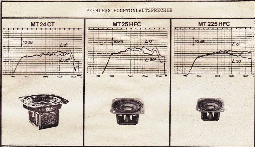

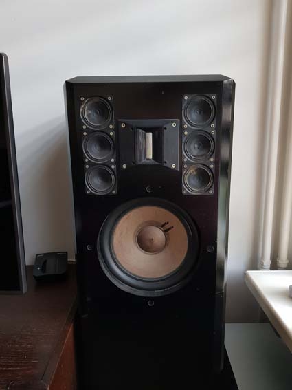

Als het werkelijk de Peerless MT 25 HFC zijn, dan ben ik heel benieuwd naar de filtering van het geheel.
De RTB 1000 kan worden ingezet vanaf 3000Hz en de zes tweetertjes zou ik, gezien het grafiekje in de post van Sark, niet veel lager inzetten, goed, met z'n zessen hebben ze een redelijk membraanoppervlak, maar omdat ze gesloten zijn zal het niet vreselijk veel lager willen...
Hoe hoog wordt de 20 cm woofer afgefilterd?
Groeten, Jan.
Groeten, Jan.
Een paar foto's van het filter zou wel wat licht in deze zaak kunnen brengen, er zijn een paar ''filterfluisteraars' op dit forum die (bijna) alles uit kunnen vogelen.Fredsworld schreef:Dat weet ik dus niet.
Groeten, Jan.
