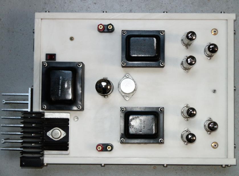

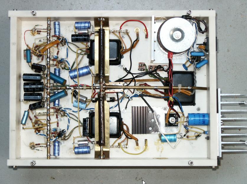

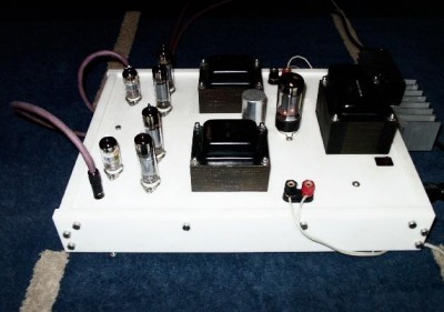

Hoi forum leden,
ik ben in het bezit van een lafayette versterker die door mij 25 jaar geleden op een mooi stuk Corian is opgebouwd,
nu is mijn idee om daar twee mono blokjes van te bouwen.
De vraag is wat is de kwaliteit van de uitgangstrafo`s zijn die goed genoeg om daar een kwaliteit versterterker mee te bouwen.
Hier een paar plaatjes van de huidige opbouw.
Groet,
Pim
Groet,
Pim

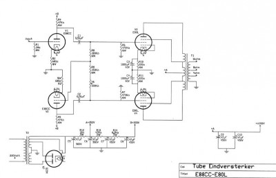

Nu heb ik 25 jaar geleden de versterker op schema gezet op papier, kan jij aan het schema ziet wat voor een trafo het ongeveer is ?.
Ik hoop dat je wijs uit kan worden.
De ringkern is voor de gloeispanning die is gestabiliseerd voor alle buisjes.
Er is eigenlijk ook niet echt een afscherming aanwezig, dus daar zou de brom ook nog vandaan kunnen komen.
Groet,
Pim
Nee zeker niet, hobbyen is leuk.
De twee die in het midden staan zijn de uitgangstrafo`s
Groet,
Pim

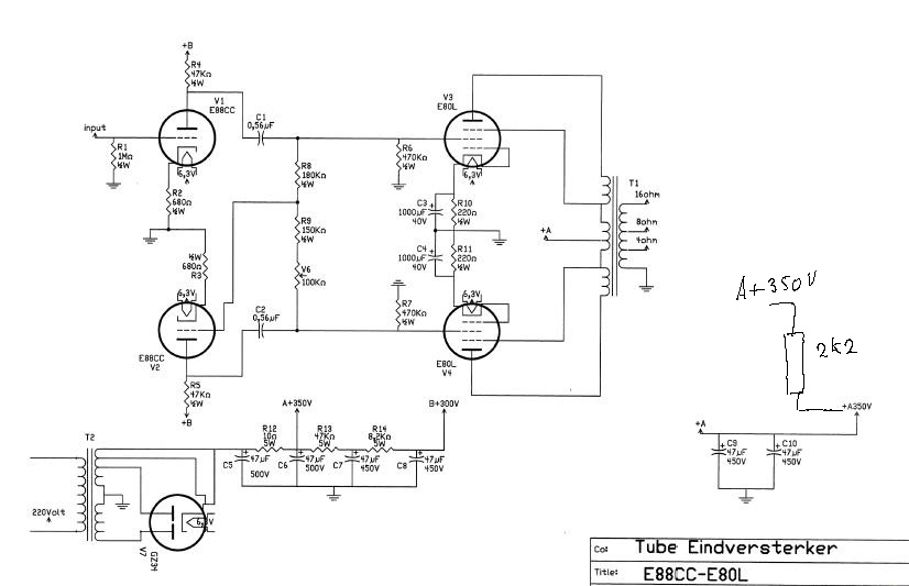

Hier nog een schema wat ik jaren later toen ik een PC had op schema heb gezet, met andere buizen.
Groet,
Pim
Groet,
Pim

De aarding is een beetje moeilijk te volgen, maar zo'n versterker moet met AC gloei ook stil te krijgen zijn.
Het lijkt erop dat je meerdere aardingspunten hebt, maar het chassis geleidt natuurlijk niet.
Daarnaast kan ik niet zien of de gloei, ondanks gelijkrichting, ook nog ergens met massa is verbonden.
Ik zou me richten op het wegwerken van de brom. De transformatoren van de Bocama zijn best goed. De voedingstrafo kan wat warm worden, maar jij haalt nu de gloei van een separate transformator af. Dat moet al schelen.
Ik heb ooit eens een Bocama van iemand ontdaan van allerlei verkeerde modificaties en de phonotrap weer in ere hersteld, ik was aangenaam verrast met de kwaliteit van het geluid. En bromvrij.

Hoi Robert,RobertD schreef:De aarding is een beetje moeilijk te volgen, maar zo'n versterker moet met AC gloei ook stil te krijgen zijn.
Bedankt voor de adviezen, ik moet dat even nakijken of de gloeidraad voeding aan de aarde vast zit.
De voedingstrafo wordt ook zonder de gloeidraad belasting behoorlijk warm, dat viel me altijd wel op.
Het is op dit moment jammer dat het een stereo versterker is want deze moet als hij speelt tussen de speakers staan, dat is niet te doen vandaar het idee om er twee mono blokken van te maken.
Het laatste schema wat ik heb geplaatst is zoals hij nu gebouwd is, niet met EL84 maar met E80L, daar zijn de aansluitingen van de buisvoetjes op aangepast.
Groet,

Hoi Anne,
Zag dat het schema wat ik eerder plaatste niet helemaal volledig is, even in Paint bijgewerkt.
Wat vindt je van het schema ?.
Er zit een potmeter 100K in serie met R 8 180 K en R 9 150 K, ik weet bij god niet meer waarom deze daar in zit, wel zelf gedaan, heb jij een idee ?.
Hier een getekend schema zoals de versterker nu is.
Groet,
Pim
Groet,
Pim

Hoi Anne,Ah!buis schreef:Zegt me niksPimDriessen schreef:Heb de versterker eens grondig schoongemaakt en ineens zag ik nummers op de trafo`s staan.
Voedingstrafo: 54 X-93 en daar onder:138410E
Uitgangstrafo:51-29 en daar onder:549-6408
Groet,
Pim![]()
Trafo onbelast 6,93 Volt AC.
6,76 Volt AC op de 8 Ohm speaker uitgang gezet.
Op pootje G2 en Anode van buisvoet van de E80L staat dan 65,7 Volt AC.
Tussen midden aftakking en pootje Anode staat 114 Volt AC.
Tussen midden aftakking en pootje G2 staat 47,8 Volt AC.
Dat is op alle twee de buizen van de trafo gelijk.
Wat zou nu de berekening zijn die daar uit kan volgen ?.
Groet,
Pim
Re: lafayette versterker
Klopt wel, 65,7+47,8=113,5V ofwel ong.114PimDriessen schreef:Trafo onbelast 6,93 Volt AC.
Anode-anode is dan 2x114=228V, dat gekwadrateerd is 51984 delen door (6,76)² geeft een impedatie verhouding 1:1138 Ofwel een LS van 5Ω geeft een Raa=5k7 en 8Ω geeft 9k.
