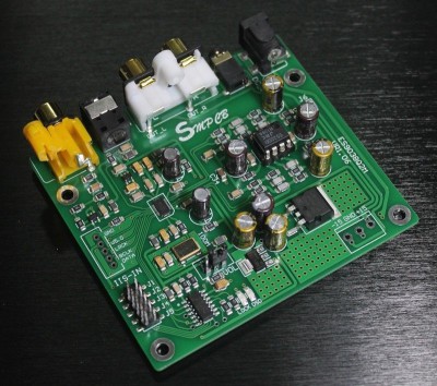

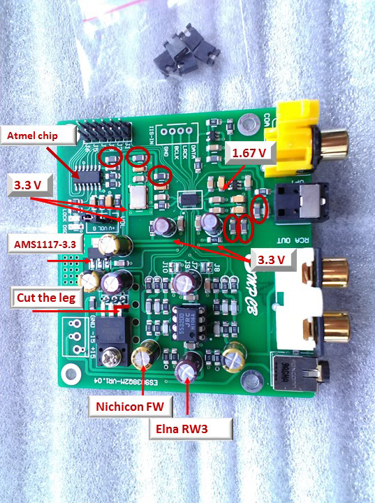

De spanningsvoorzieningen zien er zo uit
15v-0v-15v DC in(voor de Opamp) en twee spanningsregelaars maken er 8v en daarna 3,3v van.
Eigenlijk denk ik dat de 8v uit de 15v voeding puur dient om de 3,3v spanningsregelaars van spanning te voorzien.
(er zitten nog 2 regelaars op die uit de 3,3v 1,2v maken,maar dit zijn niet de belangrijkste)
Nu lijkt me dit bordje ideaal om andere ,,betere,, spanningsregelaars er in te zetten, zien we later wel.

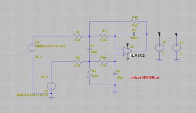

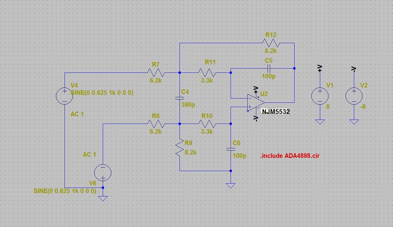

Waar het mij om gaat is de uitgangstrap van de DAC.
Volgens mij is de DAC gebalanceerd V uit en maakt de buffertrap er 1 signaal van naar de uitgang , in ,,voltage mode,,
Op diyaudio hebben ze het over het vervangen van de uitgangstrap door iets in ,,current mode,,
Iemand een idee hoe ik dat kan doen met opamp,s of misschien een buizen schakeling er aan knopen?
Re: Opamp vraagje.

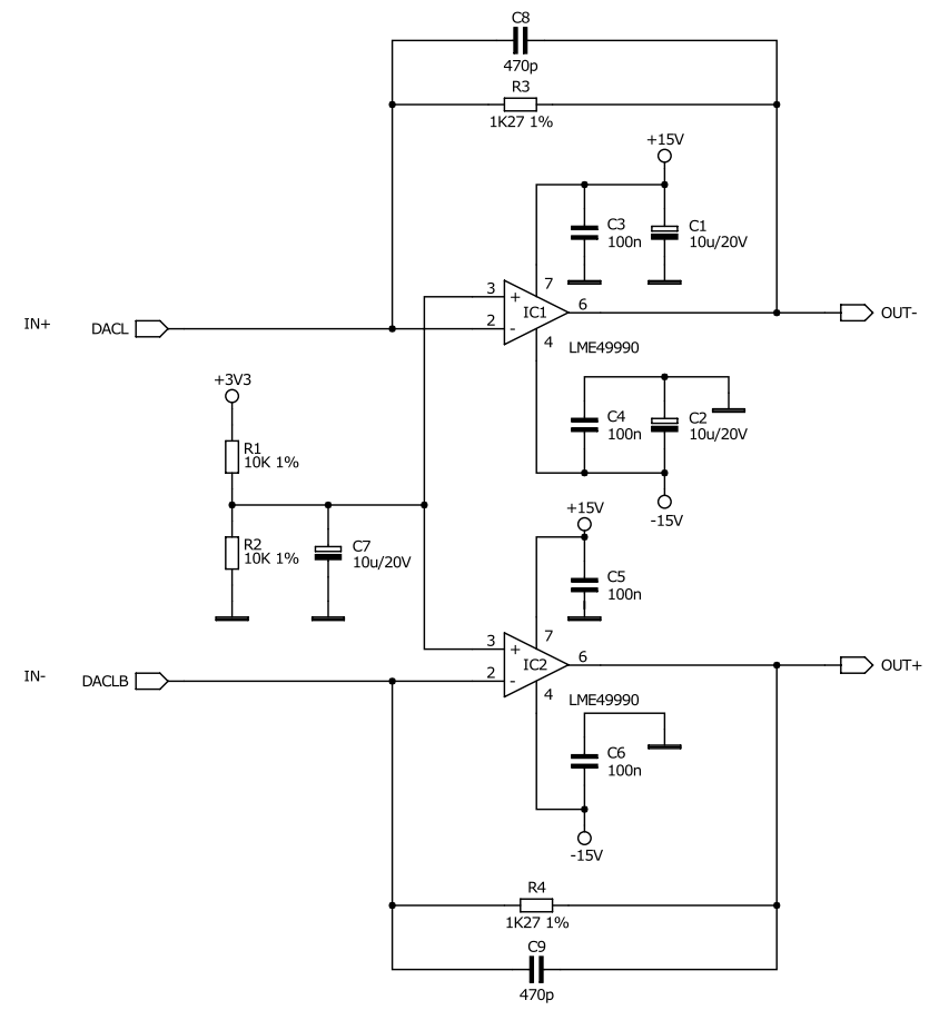

Dat laten ze toch zien :?
Met de +in op een vaste spanning zogt de opamp ervoor dat de -in op dezelfde spanning blijft.
Doet dat door de stroom door de terugkoppelweerstand gelijk te maken aan de stroom uit de DAC.En om die stroom te veroorzaken gaat de spanning op uitgang van de opamp evenveel op en neer als de stroom uit de DAC.

Maar volgens mij is deze schakeling gebalanceerd uit :?
Re: Opamp vraagje.
democles schreef:
Dag Anne :D
Er staat idd wel +in en -in maar ze zijn volledig gescheiden, enkel de referentiespanning dient voor beide.
Er zou L-in en R-in (en -uit) bij moeten staan.

Kun je die DAC-chip dan omschakelen tussen stroom en spanning en tussen enkelzijdig en differentieel uit?

Misschien bedoelen ze wat tegenwoordig een current feedback op-amp genoemd wordt? Zo'n ding met een laagimpedante miningang die in klasse B werkt waardoor de hele versterker bijna niet aan het slewen te krijgen is?

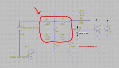

Om even terug op het onderwerp te komen:

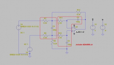

1. Een voordeel van de oorspronkelijke schakeling is dat er al wat passief gefilterd wordt tussen de DAC en de op-amp, zodat de op-amp geen steile flanken voor zijn kiezen krijgt.
2. Achter de schakeling van Anne kun je een gewone verschilversterker met een derde op-amp en vier weerstandjes zetten om het signaal enkelzijdig te maken.

Re: Opamp vraagje.
De hamvraag, welke chip zit er op het bordje van democles ?
Berichten: 28480
Re: Opamp vraagje.
De 9038 als het goed begrijp.
Berichten: 6144
Re: Opamp vraagje.
ES9038Q2M
Dit is een ES9038 maar dan voor mobiele apparatuur.

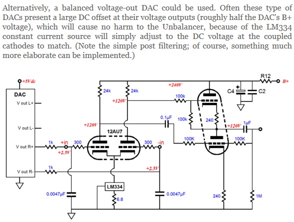

Zou zoiets niet kunnen?
http://www.tubecad.com/2011/03/blog0203.htm
Dan met het passieve filter er voor van de oorspronkelijke opamp schakeling.
En de 3,3K aan de roosters van de eerste buizen.
Re: Opamp vraagje.
Nee, is een dubbel filter, gaat zomaar niet met zo'n buizentrap.

En die buizentrap dan Anne?
Re: Opamp vraagje.
democles schreef:
Oke,dat gaat dus niet #-o
Als je tevreden bent met wat minder scherp afsnijden van het ultrageluid zou je 't kunnen proberen en dan de 1k weerstanden naar de DAC vergroten naar 3k3.

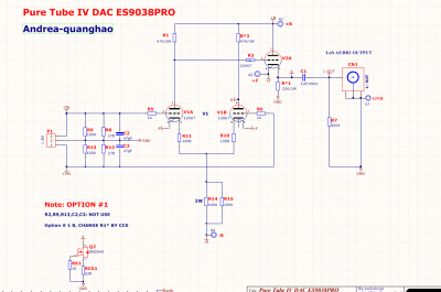

Mogelijk ter inspiratie:
OUTPUT STAGE
For this new DAC has been develop a new pure vacuum tube output stage, this is a very simple differential stage but optimized to obtain the lowest distortion and better sound.
On this folllowing schematic many values has been changed in the final release.
Berichten: 6144
Re: Opamp vraagje.
Bedankt Marp,had ik ook al gezien :-$
Verschilt in het geheel niet zo veel met de schakeling van tubecat.
Hier zit een kathode volger op de tweede trap en tubecat gebruikt een soort SRPP.
Als je een slappe afval toelaat (wel tweede orde, maar Q <= 1/2 bedoel ik dan), kun je passieve eerste-orde RC-filters voor het buizenverschilpaar plaatsen en twee condensatoren aanbrengen van de anodes van het verschilpaar naar aarde voor de tweede pool. De DAC moet dan natuurlijk wel een spanningsuitgang hebben, maar kennelijk heeft ie dat ook.
MarcelvdG
Berichten: 1273
Locatie: Haarlem
Re: Opamp vraagje.
Bericht door MarcelvdG »
Als ik het goed heb uitgerekend, is het oorspronkelijke filter een tweede-orde laagdoorlaat met fn ~= 109549,1303 Hz en Q ~= 0,915765687. Als dat om een of andere reden optimaal is voor de DAC-chip en je er zo dicht mogelijk bij in de buurt zou willen blijven, dus als je geen wat slappere afval toelaat, zou je tweede-orde LC-filters tussen de DAC en de buizen kunnen zetten. Met 3,6 kohm, 4,7 mH en 440 pF (twee keer 220 pF) kom je aardig in de richting, als de DAC-chip geen moeite met de belasting heeft.
