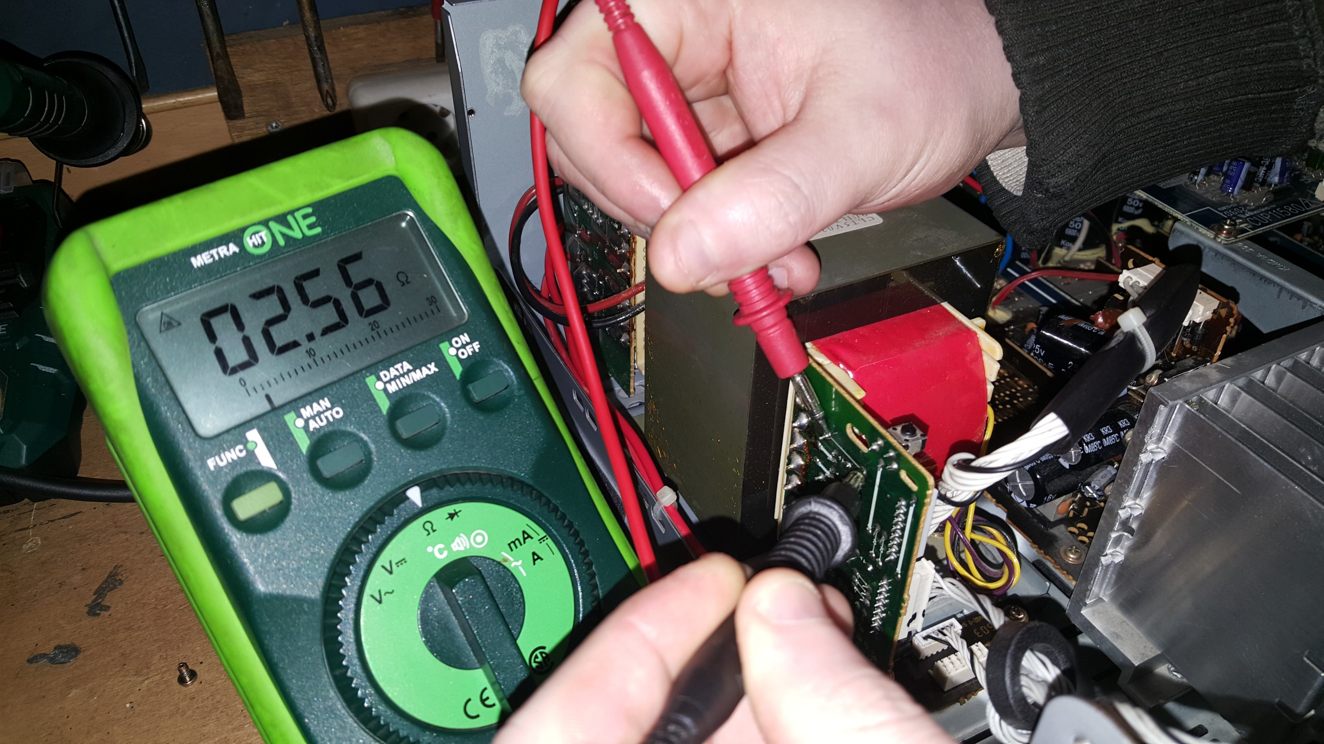

Goedendag, ik heb hier een harman kardon avr 130 die alleen nog op standby gaat, zodra je hem aanzet blijft hij op standby. Nu heb ik al wat dingen gelezen en gezien. De weerstanden moeten 0.47ohm zijn maar die van mij leest veel hoger of ik weet niet goed hoe mijn multimeter werkt haha. Vandaar dat ik hier advies vraag. Zie onderstaande foto's.

Ik zie volgens mij een soldeerbout in de schaduw ... ik heb zo'n idee dat jij best weet hoe jouw multimeter werkt :wink: maar mijn advies nu is om die soldeerbout eens aan te zetten en een van de aansluitingen van de weerstand los te halen en 'm dan nog eens opmeten.

Haha jawel maar verschillende metingen dan snap ik het even niet meer. Als ik hem los haal krijg geen 02.56 maar 01.45 en als de weerstand 0.47ohm moet zijn dan zou ik toch 00.47 ongeveer moeten meten? Of zit ik er nou naast

Als je de meetpennen tegen elkaar houdt, geeft die dan nul aan?
Re: Harman kardon avr 130
Bij zulke lage waardes spelen de overgangsweerstanden van de meetpennen en de kabels daaraan naar de meter ook een rol.
