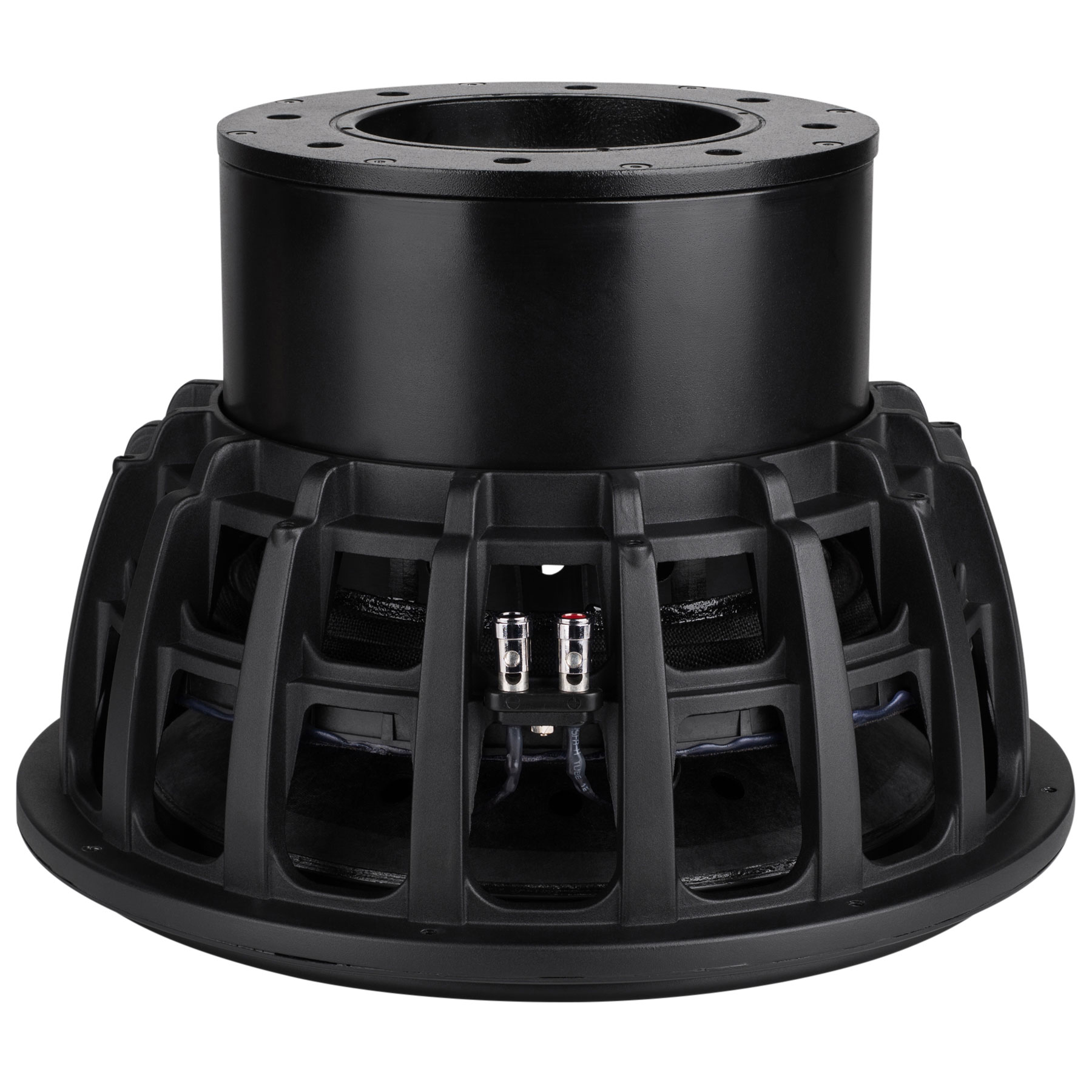

25 kilo schoon aan de haak!:
Peerless by Tymphany STW-350F-188PR01-04 15" High Power Subwoofer

Mooi om te zien, maar de afwerking kan beter.

eens, je doelt op de dikke lijmrand van de spider, dat had inderdaad netter gekund.

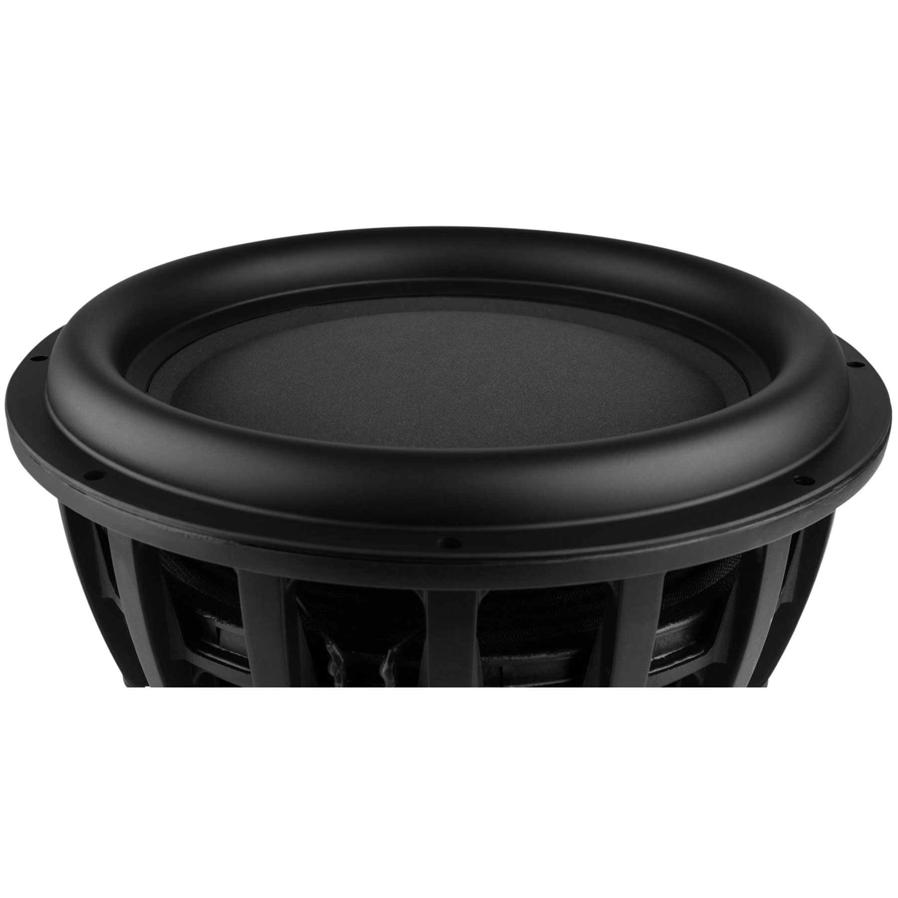

Ja, maar ook de ruimte tussen de rolrand en de korf op de foto van Part Express.

Kijk maar eens op de site van Part Express met het vergrootglas naar de rolrand, dat ziet er niet uit.

O ja, als je inzoomt inderdaad, nu zie ik het ook.
