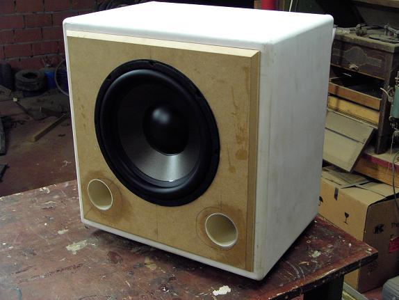

ik zou de woofer verzinken tot en met de schuimrand. Als je deze eraf probeert te halen, blijft redelijk wat nog zitten en is t dan veel werk om dat er af te krijgen. je zou ook nog een verzinking kunnen maken met daaroverheen weer een plaat die ook die rand afdekt. Dus als t ware de rand sandwitchen.
wel ik heb tot op de stalen rand verzonken (reden = de baffle zou anders te dun worden (is maar 18mm mdf)
De 2e baffle is gelijmd en gevezen op de vorige, met een verzinking ingebouwd met positieve speling, zodat by vijzen de 2 platen mooi klemmen.
De BR poorten moeten nog afgerond maar de silicone is nog aan het drogen.
Dan es opschuren en we kunnen het spuiten beginnen... en oja die versterker ook nog
foto:
foto:
- Bijlagen
- IMAG0412_2.JPG (44.09 KiB) 5573 keer bekeken

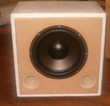

Dank je Boppo48
Voila ikzelf ben zeer blij met het voorlopige resultaat van mijn eerste project.
De BR pijpen zyn afgerond en zien er proper uit.
Om de woofer vast te zetten heb ik gebruik gemaakt van een speciaal soort vijzen (kan niet op de naam komen..) met een inwendige schroefdraad. Zo kan ik de woofer er meerdere keren in en uithalen indien nodig.
Kvind de sub toch een pak strakker uitzien dan de Sphynx....
Nu gaat men full attention nr die versterker.
foto:
foto:
