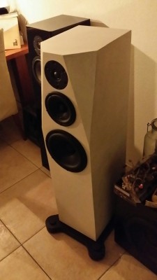

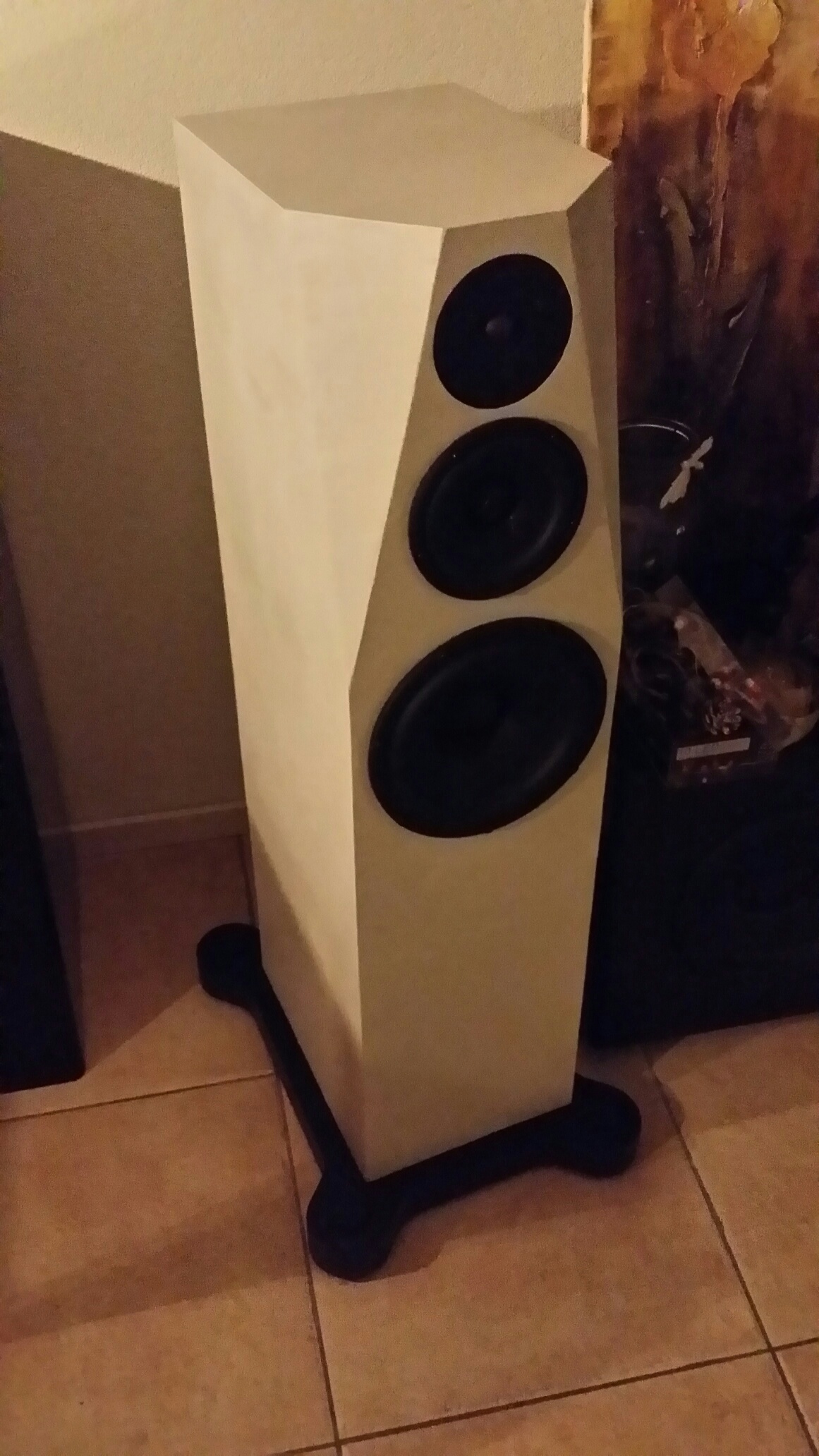

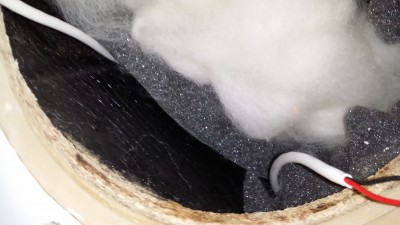

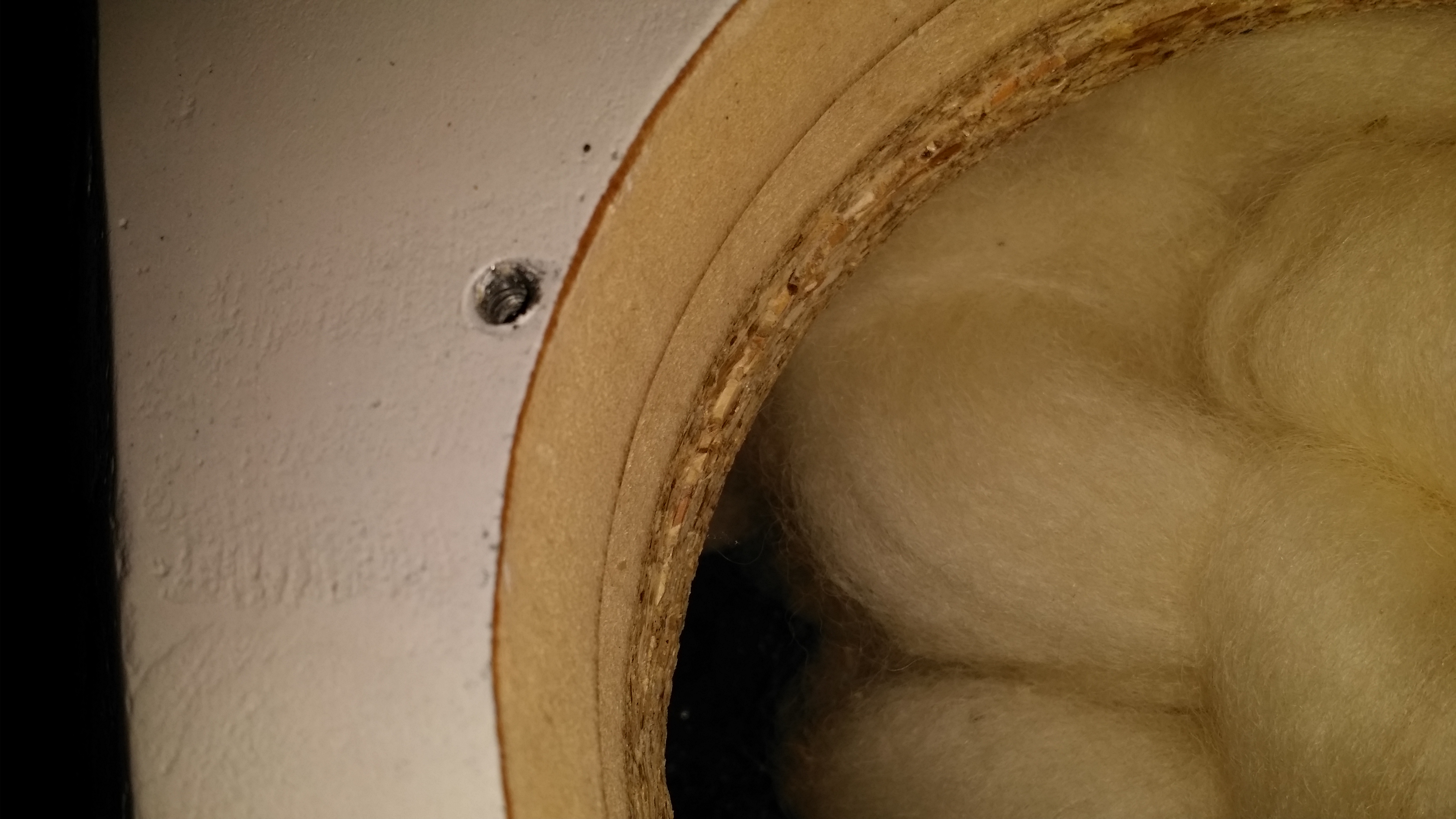

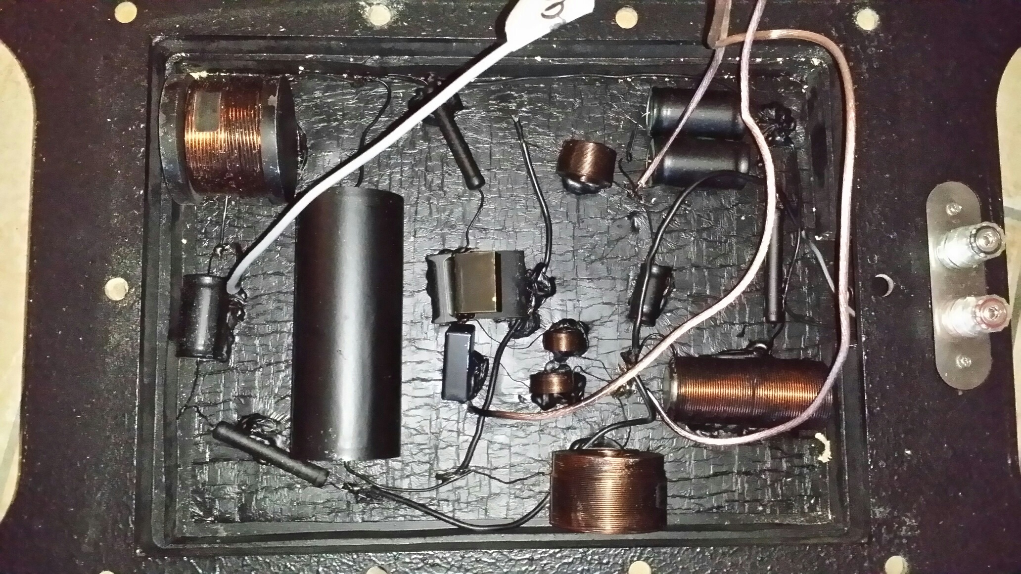

Dank voor jullie reacties. Hierbij een paar foto’s. De speakers klinken echt niet goed, dus wat mij betreft is het huidige filter geen uitgangspunt.

Zulke fraaie units en dan zo'n filter erin monteren...tssssk. Bij de kast moet je ook de bas en mid nog even verzonken gaan monteren. Is deze verder wel solide gebouwd?

@Laurens Waar woont je huis? Misschien is er iemand die in de buurt woont en componenten kan opmeten, dit is niet meteen een vrijbrief om een heel nieuw filter te laten ontwerpen en opbouwen door dezelfde persoon hè
ps. Niet dat je dan dit filter moet blijven gebruiken maar dan weet je iig hoe het filter in elkaar steekt en welke componenten je al in huis hebt voor een eventueel nietuw filter .... de componenten zien er op zich namelijk niet verkeerd uit (Jantzen spoelen?).

Re: scan-speak Ellam Flex 3W of Faktum achtige
Ik zie een hoop elco's volgens mij. En een blokje..
Maar misschien is die dikke een fatsoenlijke.
@markbakk: Dat dacht ik ook toen ik het filter zag. Op enkele componenten na niet zo geweldig, maar misschien voor testdoeleinden nog goed bruikbaar. Wil graag naast een goed filterontwerp ook wat betere componenten gebruiken. Dit zal wel inhouden dat het filter niet meer in de voet past, maar goed.
De kast is overigens loodzwaar. Heb de units even losgehaald en zie dat de behuizing verder degelijk gebouwd is. Frontdikte circa 40mm, combinatie van MDF aan buitenzijde en spaanplaat aan binnenzijderest volgens mij 22mm MDF. Bas gescheiden van mid en ook tweeter in eigen compartiment. Verder gebruik van loodbitumen, noppenschuim en opgevuld met veel dempingsmateriaal (weet niet precies welk materiaal).

Lijkt erop dat de vorige eigenaar er snel vanaf wou, en met restcomponenten even een filtertje in elkaar gebatst heeft... ???

In de eerste post heb je het trouwens over audiosense active 3 speakers, ik kan me vergissen maar het lijken me eerder zelfbouwkasten dan fabrieks speakers?
Edit: ik zie het al, de vorige eigenaar heeft het fineer eraf gehaald, daarom zien de kasten er nu zo DIY uit denk ik.
Hoi Walt,
Inderdaad heeft de vorige eigenaar het fineer er afgehaald en met betonlookverf behandeld. Niet helemaal mijn smaak, maar ieder zijn ding.
