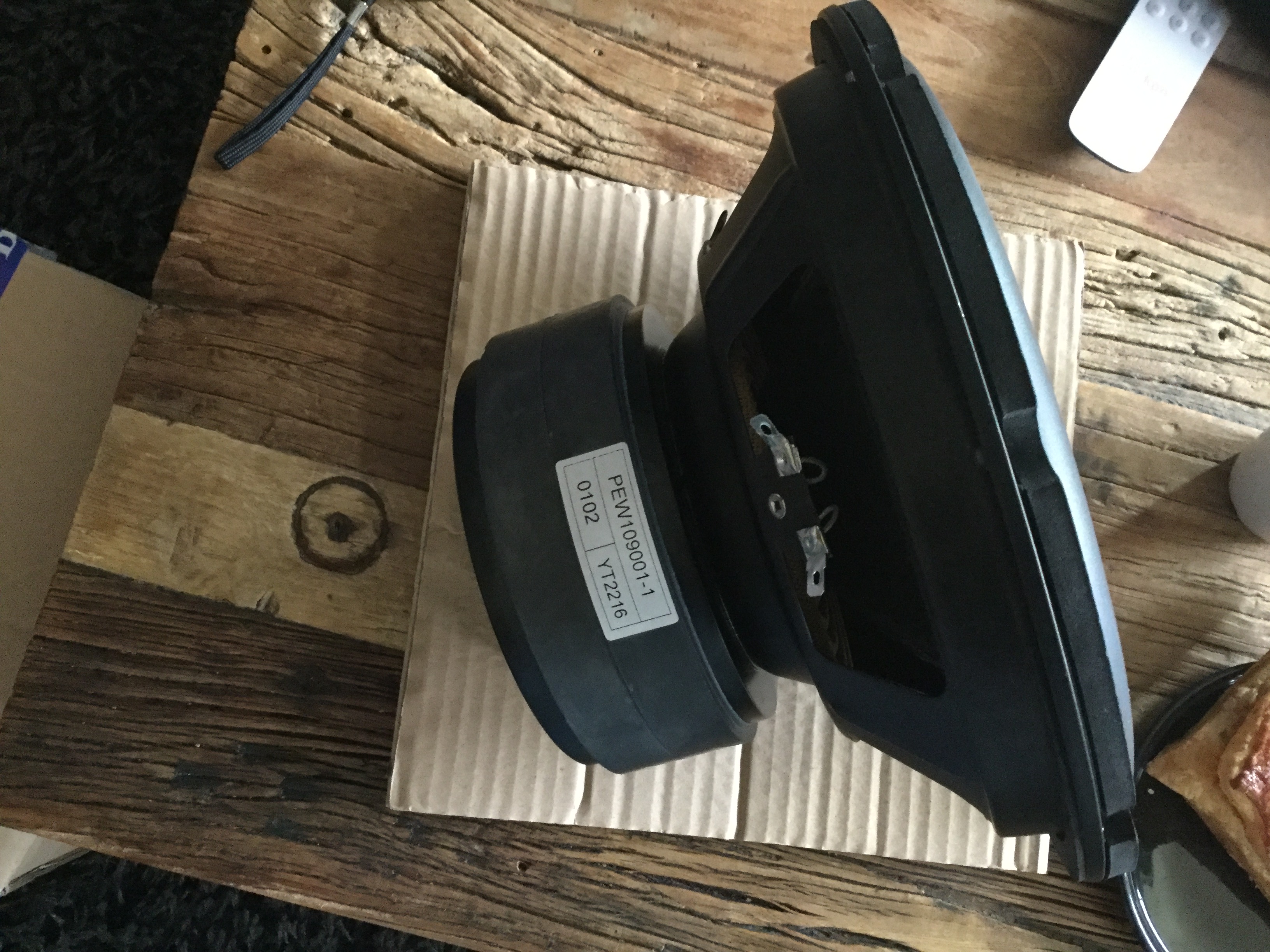

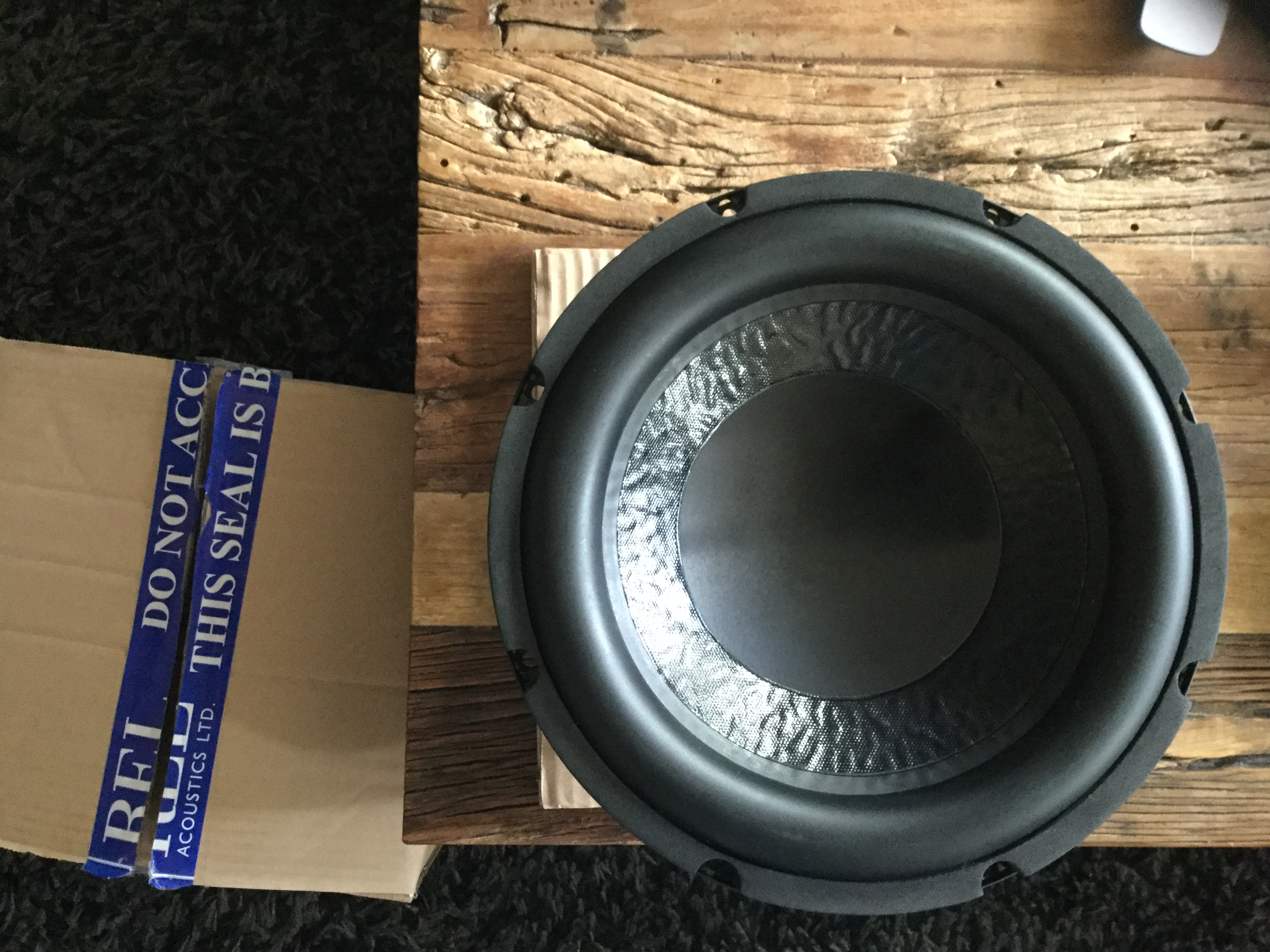

Via een aankoop van een defecte subwoofer ben ik aan een woofer gekomen welke gebruikt wordt in de
Rel S2 subwoofer.
Zie afbeelding.
Ik zou een passende PR bij deze woofer.

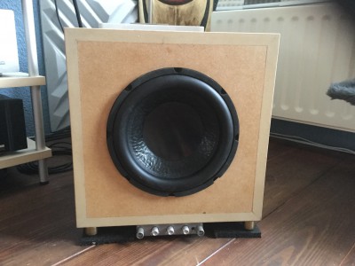

Voorlopig de Rel woofer in een gesloten kast geplaatst.
Aangestuurd door de 250 watt Icepower plate amp werkt dit prima.

Foto van testkast.
