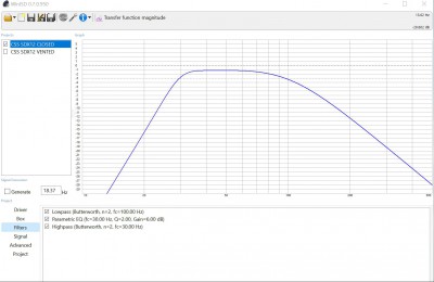

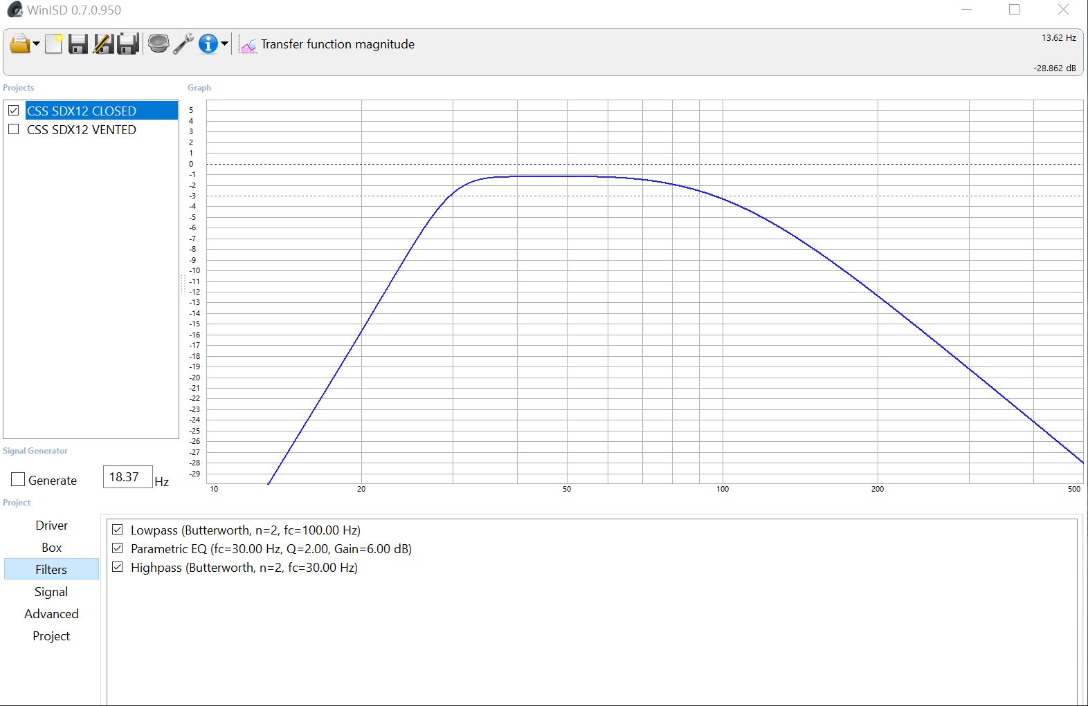

Gesloten, klein beetje boost en een highpass om hem niet te snel over z'n nek te laten gaan.

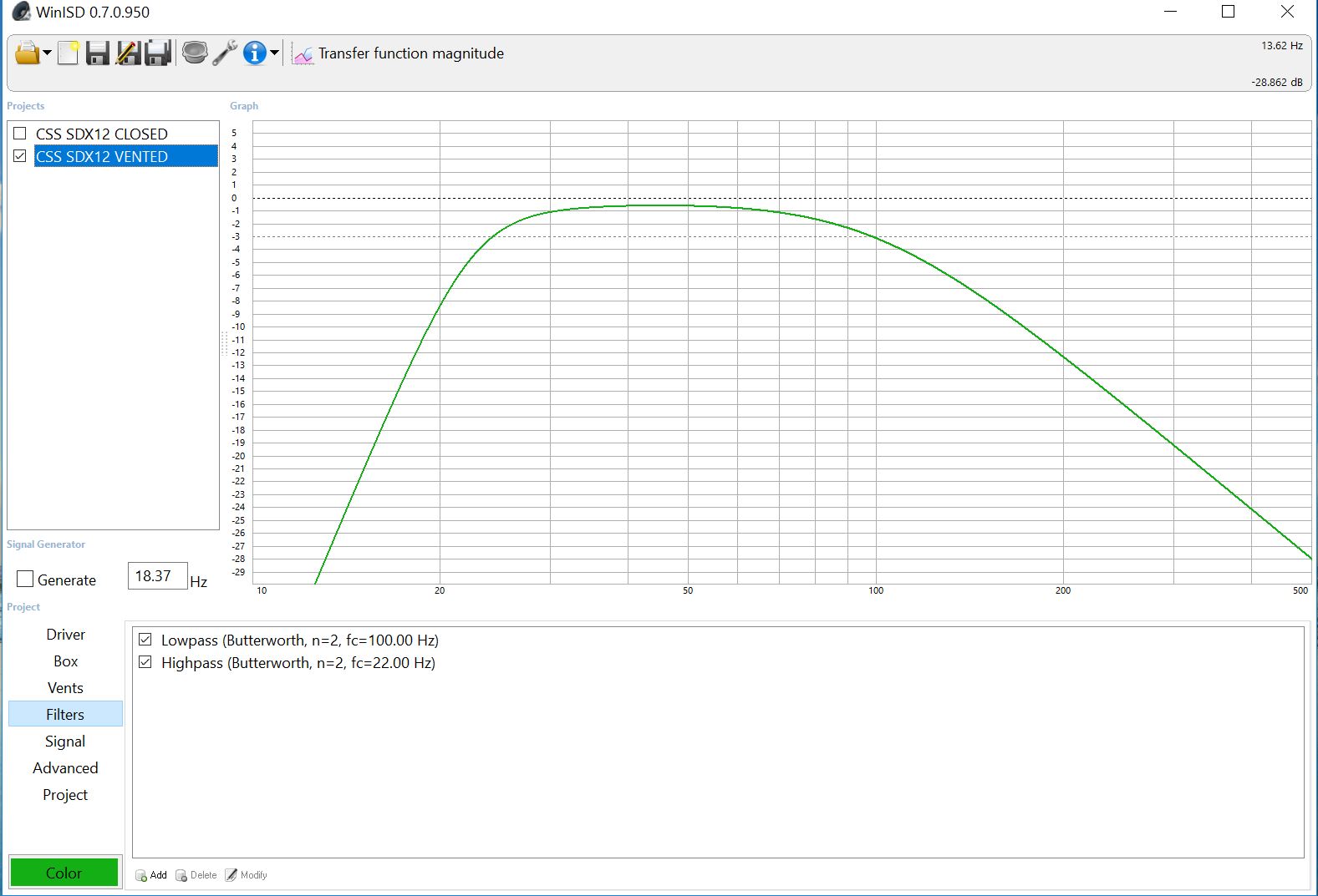

Geventileerd, 10cm poort moet met enig vouwen kunnen, 8 cm kan er zo in, of 2x 5cm maar ik denk dat de luchtverplaatsing dan hoorbaar wordt.

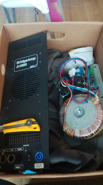

Aandrijving hebben we ook in de vorm van een Hypex versterkertje;
Genoeg sap dus, mocht ie het niet doen dan wachten we op de Fusion plate amps, zit de dsp er ook al in.

- heb ik Winisd goed gebruikt?
- wat heeft de voorkeur, de gesloten versie ten koste van wat laagextensie of geventileerd en door naar -3dB / 22Hz?

Als je gepoorte zou willen ontwerpen, dan moet je de inhoud van de poort en sub zelf ook te verekenen. Hoeveel vermogen komt er op de sub, dat heeft nogal invloed op de luchtsnelheid in de poort, 10cm lijkt me wat aan de kleine kant.
Maar wellicht is gesloten al voldoende voor alleen aanvulling bij muziek.

Ja dat doet win isd ook al denk ik? of moet ik de gegevens zelf in enclosure bijwerken?
denk eigenlijk wel dat het gesloten wordt idd...

Als ik het me goed herinner dan houdt WinISD geen rekening met het volume van de poort zelf .... dit moet je nog bij de kast optellen.

WinISD berekent de netto inhoud, dus zonder de poort, driver, bracing, demping. Dat scheelt nogal wat in de afstemming van een grote subwoofer dus dien je zeker mee te nemen.

Als je in de pdf met de bouwtekening kijkt, dan zie je dat de netto inhoud 64 liter is, dus bracing en driver al eraf getrokken.

Maar vergeet niet dat het dempingsmateriaal een volumevergroting te weeg brengt.

Klopt ook nog eens, maar voor gesloten gebruik is het volume niet zo boeiend toch? Ik bedoel, +/- een paar liter is niet dramatisch?

Is niet zo dramatisch, je Fbox gaat wat naar beneden.

Als je toch DSP hebt kan je ook een klein gesloten kastje bouwen en hem daarna vlak maken met de DSP. Basreflex heeft als voordelen dat het harder gaat en minder vervorming heeft rond zijn afstemfrequentie. Bij normaal muziek luisteren lijkt me dat echter niet relevant.
Met basreflex krijg je bij deze woofer een vrij lange poort. Stel, je gaat voor een 64 L kast afgestemd op 22 Hz, dan zit je met 10 cm poortdiameter al aan een lengte van 69 cm. Luchtsnelheid piekt dan op 24 m/s met 200 W. Met een flinke afronding op de uiteinden van de poort kan dat nog wel zonder te ruisen. Mocht je het interessant vinden, een Amerikaan heeft uitgezocht bij welke snelheid een poort begint te ruisen en dat in een programmaatje gestopt: http://www.subwoofer-builder.com/flare-it.htm

En ik gaf antwoord op je vraag wat winISD je voorschoteld...netto inhoud dus. Als je al gepooort wilt dan zou ik een slotpoort doen, maar je hebt al een kist dus zijn je uitgangspunten al redelijk vastgelegd. Dan is gesloten de betere optie.

Ik ga er van uit dat Chocomel het goed heeft uitgerekend. Dan kom je op een baspijp van bijna 70 cm lang bij 10 cm doorsnede. Dat is geen baspijp, maar een orgelpijp. Dat zal sterke kleuring van het lage midden van 250 Hz tot 500 Hz kunnen geven. Normaal gesproken zou je bij zo'n kleine kast op zo'n lage frequentie een PR gebruiken, maar die zal de Xmax niet halen...

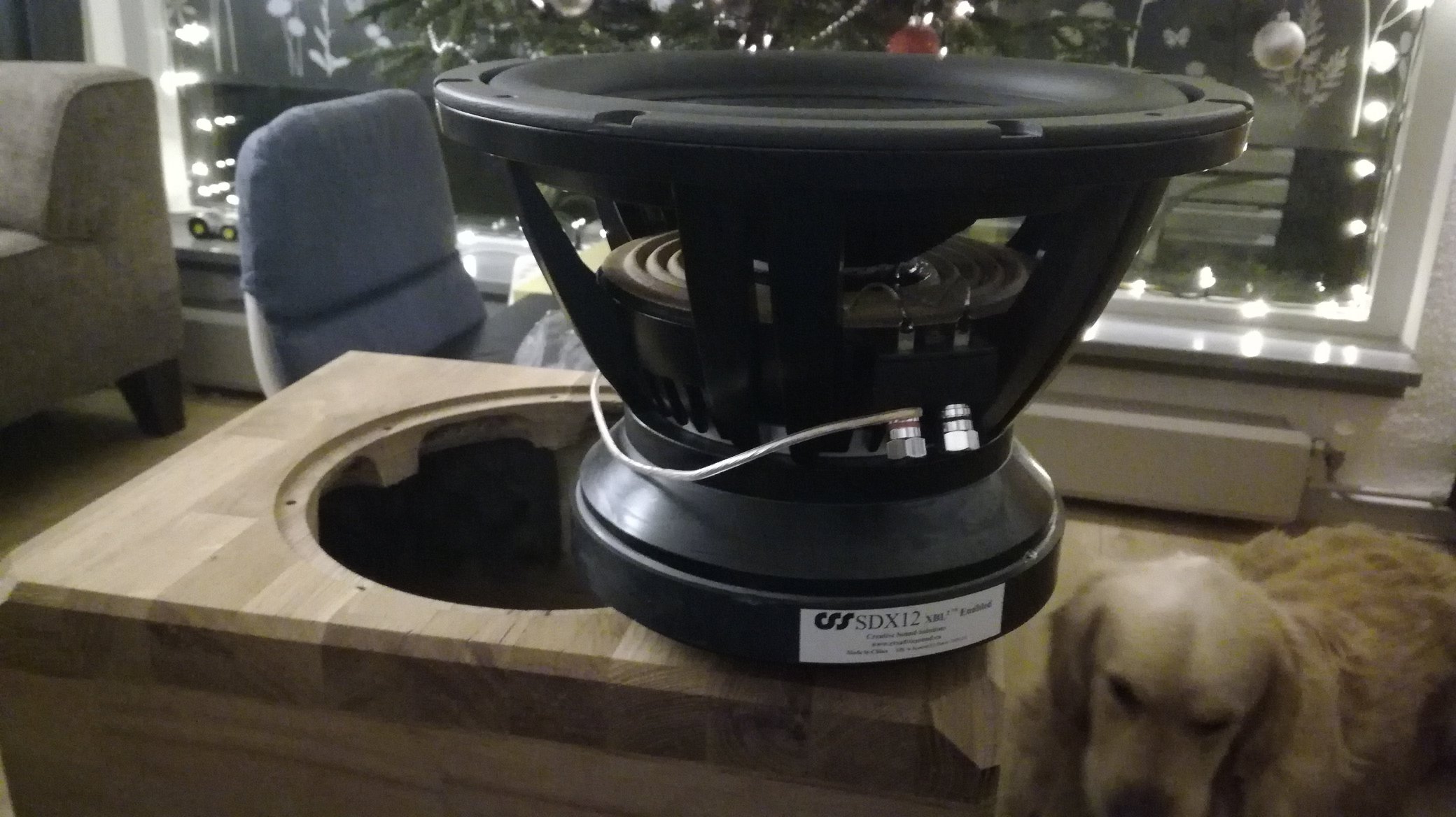

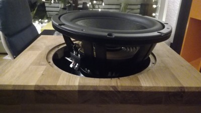

Oh ja een SDX12 Is iets dieper als een XXLS12 :lagge:
(Dat wordt nog ff hakkuh & zaguh)
Berichten: 17579
Re: CSS SDX12 in 64 liter
Ietsje? :lol:
Berichten: 11058
Achterstevoren monteren. Past prima.
