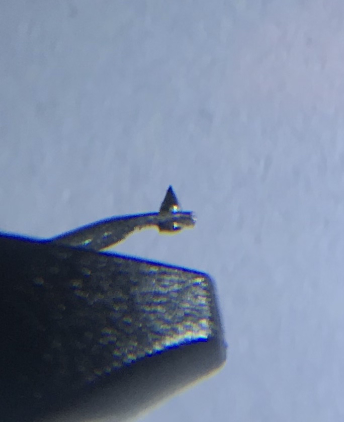

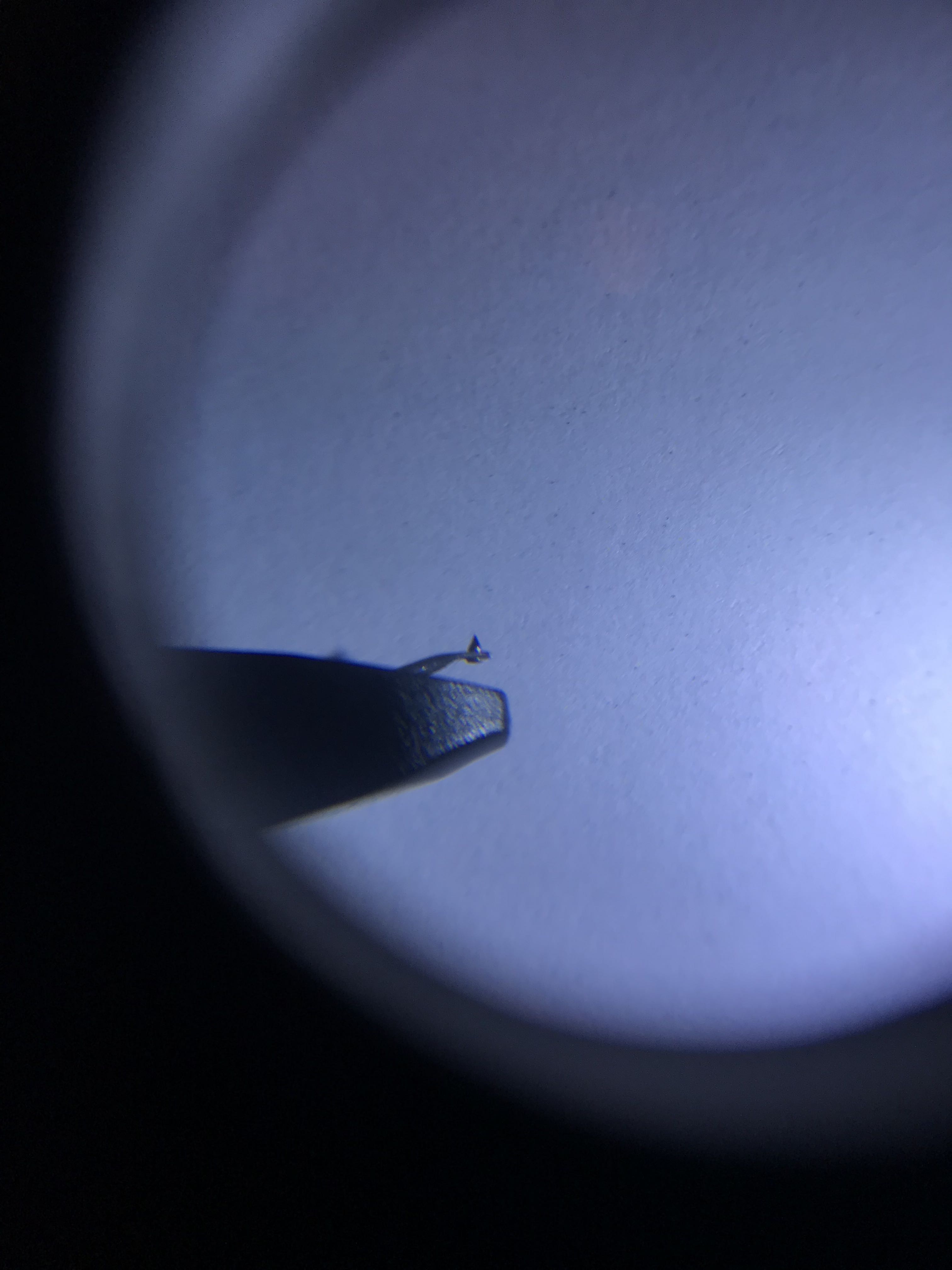

Heren,
Na een lange pauze weer wat bezig met de audio hobby. Het viel me op dat mijn Dual 505-3 (aangesloten op een Rotel RA-06 en DALI IKON 2 luidsprekers) toch minder fris en wat vlakker klinkt dan ik zou verwachten. En zeker veel vlakker dan CD.
De DUAL is voorzien van een LM20 element en een DN163E naald (Generic).
Voor ik de naald ga vervangen zou ik jullie willen vragen wat jullie kunnen zeggen over de slijtage. Als je de foto's bekijkt, is er dan iets te zeggen over de slijtage of is kun je dat zo niet zeggen? Ik had nog nooit een naald van zo dichtbij gezien en mij lijkt dat ie er best redelijk uitziet qua vorm.
En de tweede vraag: welke andere reden zou de meest aannemelijke verklaring kunnen zijn voor het tegenvallende geluid. Element? Phonostage van de Rotel?
Graag jullie advies!
gr. Mark

De punt van de naald is niet het probleem, maar de flexibele ophanging van de naaldarm. Die hardt uit met de loop van de jaren.
Helaas nog niet dichtbij genoeg om maar iets te kunnen zeggen over de slijtage van de naald.
Ik geloof dat zo'n naald voor € 30,- nieuw wordt verkocht .... ik zou niet te lang nadenken en een nieuwe kopen, als de naald "vreemd" klinkt en hij is versleten dan is de kans aanwezig dat je jouw platen beschadigd door ze af te spelen met deze naald. Een nieuwe plaat kost ook al snel € 25,-.
Re: Naald vesleten of niet?
Je kunt aan een naald niet zien of ie vesleten is. Tenzij hij echt stuk is door mishandeling, met een scherf eraf of zo. Is meer een kwestie van gokken van de uren naar wat de fabrikant opgeeft: Zo'n 1k a 2K uren, of soms wel 5K uren. Op het gehoor als het wat minder gaat klinken. Is gewoon erg lastig te bepalen.
gr. Mark
Dat kan alle of een van de drie zijn. Maar vergeet ook niet de afstelling van het element in de arm. Dat moet eerst op en top in orde zijn. Weet je ook hoe oud het element is? Na een jaar of tien is de ophanging van de naald meestal wel vergaan. Zou dan niet moeilijk doen en er gelijk een heel nieuw element in zetten, zoals een Audio Technica AT95e en dat goed afstellen. Is erg veel waar voor het geld.
