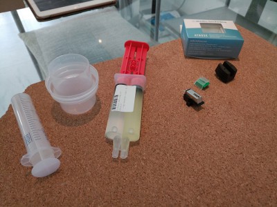

Was eigenlijk van plan om mijn avonturen met de at95e in een nieuw draadje van mijn zelfbouwdraaitafel neer te zetten, maar zag net toevallig dit draadje. En ja, ik ben weer terug van nooit weggeweest. Leg ik ook nog wel uit...
Goed, de at95e dus. Tot een paar weken terug gebruikte ik de Goldring 1012gx. Een mm van iets van €400. Maar wilde toch een upgrade, zonder dat ik daar budget voor heb...
Toen kwam ik een naald upgrade van de at95 tegen: de paratrace stylus. Niet goedkoop, maar inclusief element iets van €170. En volgens de verhalen zou de at95 met die naald beter klinken dan de nog duurdere Goldring 1042. Na nog een avondje verder lezen ook inmiddels geleerd dat de echt prijzige clear audio mm elementen eigenlijk ook verbeterde versies van de at95 zijn. En na nog wat zoeken kwam ik ook nog eens een ebbenhouten behuizing tegen op ebay, zoals clear audio dat ook gebruikt. Laatste uitdaging was uitvogelen hoe het element te ‘wax potten’, oftewel vullen met in mijn geval epoxyhars om zo nog beter de resonanties te dempen.
Toen ik het spul binnen had, was het eigenlijk iets meer dan een uurtje werk om mijn ‘ikea’ element in elkaar te zetten. Het resultaat is echt boven verwachting. Geluid is echt mooi en ook de kanaalscheiding is enorm veel beter dan dat van de Goldring. Alles bij elkaar heeft het mij €225 gekost. Ga er maar vanuit dat ie minstens op het niveau van de clear audio virtuoso speelt, maar dan met een nog wat betere naald.

Re: AT95e mods
Ok, lijkt op een te grote foto. Hierbij alvast een plaatje...
En zo zag het bouwpakket eruit..

Jah, alleen vergelijk je nu een gemodde AT95 met een Goldring. Spannender is een AT95 voor én na de modificatie. En begrijp ik dat nu de hele naald vastgelijmd zit me dat condoompje?

Wauw, gaaf dit! Ik wist eerlijk gezegd niet dat element behuizingen zoals de ebbehouten die jij gekocht hebt los worden aangeboden... biedt mogelijkheden, kun je met andere materialen ook doen natuurlijk. Doe dit nog veel voor het totale gewicht, of blijft dat binnen de perken? Maar nogmaals mooie zelfbouw hoor!

Gelukkig voor Pjotr had ik het nieuwe standaard at element eerder binnen en even geprobeerd.
Topelement voor iets meer dan 3 tientjes. Maar komt niet in de buurt van de Goldring. En nee, ik heb niet eerst alleen de naald geprobeerd, dan alleen het gevulde element of alleen de behuizing. Maar obv het standaardelement heb ik wel even getwijfeld of ik wel zo slim was geweest om er ruim 200€ aan uit te geven. Is gelukkig allemaal goed gekomen. Het totale gewicht is nu ongeveer 8 gram op de keukenweegschaal. Bedacht mij pas later dat ik m natuurlijk op de naalddrukmeter had moeten wegen, maar toen zat ie al op mijn arm...

Begrijp je vraag niet goed. Het element zit met dezelfde epoxy vastgelijmd in de houten behuizing. De naald moet je van overbodig plastic ontdoen en dan weer in het element plaatsen. Die zit dus niet gelijmd, maar gewoon vast zoals die normaal ook vastzit. Hoop dat het zo wat duidelijker is...Pjotr schreef:En begrijp ik dat nu de hele naald vastgelijmd zit me dat condoompje?
