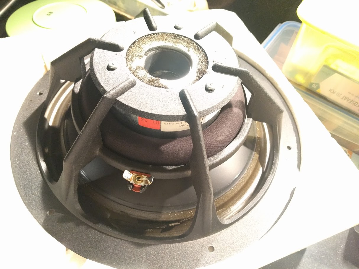

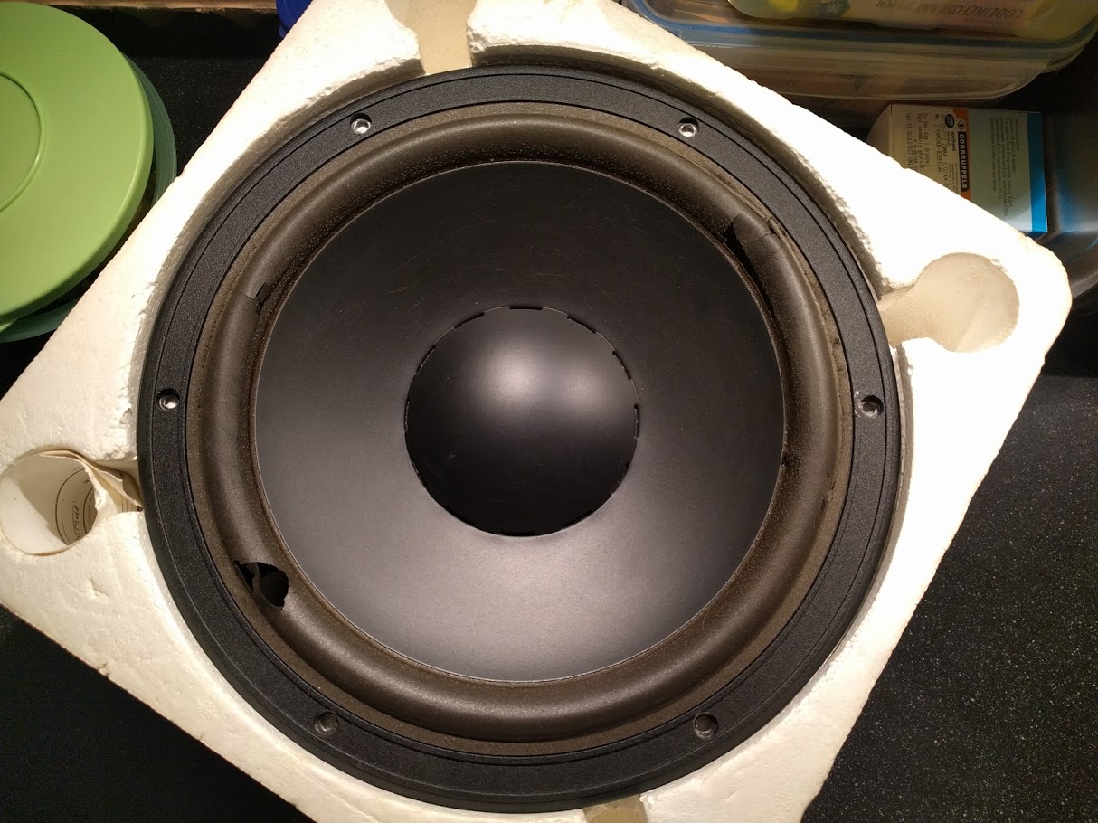

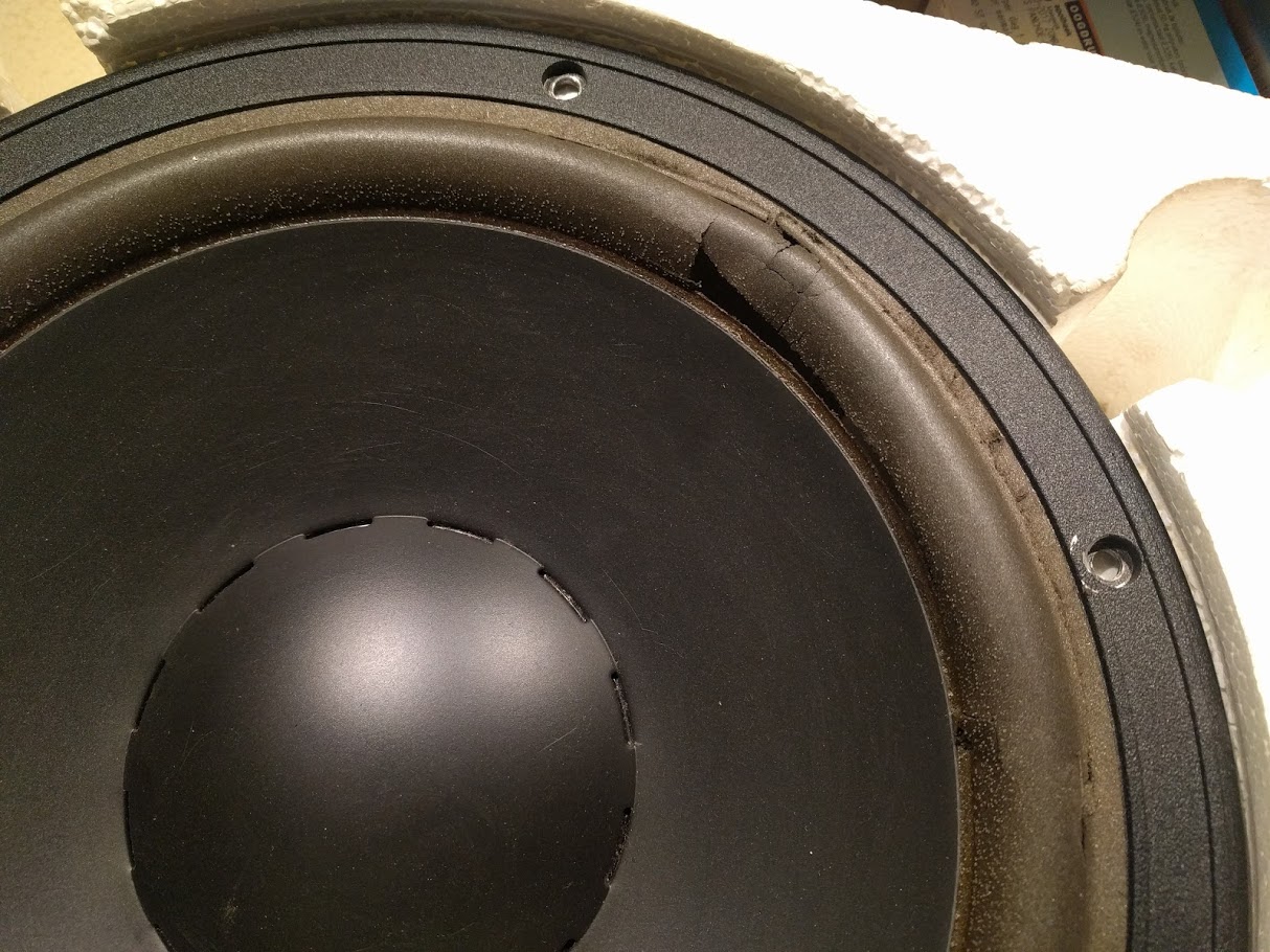

Mag ik jullie om wat advies vragen? In heb een Dynaudio MW190 subwoofer (car audio sub en ca. 20j) waarvan de foamrand zo'n beetje afbrokkelt door ouderdom.
De rest van de unit is zgan.
Wil unit gaan uitproberen in home audio maar vraag me af of het de moeite waard is om de foamrand te laten vervangen, waar zou ik terecht kunnen en aan wat voor bedragen moet ik denken?
Hier wat foto's.
Gr, Anoep

Die surrounds zijn te vervangen, Audiofriends levert ze: https://www.repairyourspeakers.com/inde ... 28&lang=nl

Maar is op zich niet echt heel lastig te doen, oude surround resten goed verwijderen is het meeste werk. Daarna de nieuwe zo symmetrisch mogelijk er weer tegenaan lijmen, Audiofriends levert de juiste lijm er bij. Staan genoeg tutorials op youtube.
Maar kan me voorstellen dat je er zelf niet aan wil beginnen, blijft een prima sub die je niet wil verknallen.

Het vervangen van de rolrand is zeker te doen maar het is wel zo'n "zen" klusje waar je rustig de tijd voor moet nemen, hou ook goed rekening met de lijm die je gebruikt ..... wat gebruikt Dynaudio poly-dinges oid? Vraag bij AudioFriends advies over de juiste rolrand en lijm :idea:

magnesium silicone polymere
Hier een informatief filmpje waar ook een Dynaudio woof wordt hersteld, als je aan een draaischijf (Lazy Susan) kunt komen dan maakt het 't werken wel wat makkelijker.
Er wordt in het filmpje niet moeilijk gedaan over het centreren van de conus .... misschien omdat de spreekspoel zo groot is dat dit geen probleem zal opleveren maar als iemand hier ervaring mee heeft dat lees ik dat graag!

Voor het centreren kan je de sleuven gebruiken toch?
SARK
Berichten: 7728
Re: Dynaudio MW190 - repareren?
Bericht door SARK »
Dat kan maar ik heb geen idee hoe dik de shims moeten zijn ... in dit filmpje (vanaf minuut 3.00) kun je zien dat men in de fabriek dit ook doet:

Ik heb de 12" versie gerefoamd, naast tal van andere woofers. De rand is heel soepel, daardoor is deze niet vormvast en is het minder een beginnersklusje.
