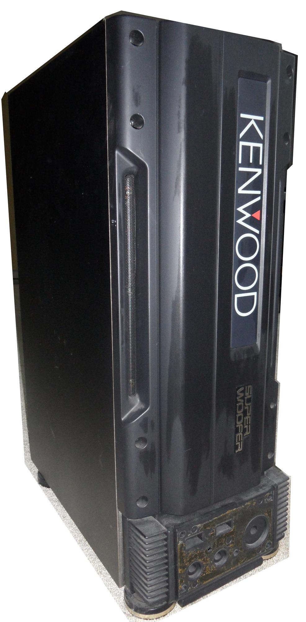

Goedemorgen allen,
Een vriend van mij heeft een oude Kenwood SW-7, hiervan zijn de drivers overleden, de versterker werkt nog wel gewoon en levert max 70w op 6 Ohm volgens de specs.
Omdat hij de looks leuk vind wil hij hem houden en zoeken we een vervangende driver, er zitten origineel 2 6.5" woofers in, de inhoud is (zonder woofers er af te trekken) 19.1 liter. We kunnen een poort toevoegen aan de achterzijde zodat de voorkant ongewijzigd blijft. Tevens is de breedte binnen beperkt tot 18,5cm.
Nou had ik al even gekeken en vond ik de Tang Band W6-1139SI 6-1/2 interessant maar dat is al te duur want het mag uiteraard allemaal "niks" kosten.
Heeft iemand een suggestie voor een goedkope driver die in zo'n kastje een beetje laag kan produceren ?
Onderstaand een fototje van de sub:

Een poort toevoegen gaat niet werken als hij nu gesloten is, dan zit er een laagcorrectie in de elektronica.
Daar had ik dan weer niet aan gedacht :roll:

Goedkoop genoeg?
https://www.pollin.de/p/tieftoener-dyna ... -9a-640826
Of deze:
https://www.pollin.de/p/tieftoener-rock ... 166-640818
De 20 cm versie werkt uitstekend in mijn tubular sub.
Groeten, Jan.

De Dynavox, correctie ivm de 6Ohm die Kenwood opgeeft voor de versterker ?

Niet correctie, maar correcte impedantie.
Als ik de foto's van het interieur zie, dan staan beide speakers parallel aangesloten; bij gebruik van twee 8 Ohm speakers 'ziet' de versterker een impedantie van 4 Ohm [(8x8)/8+8)].
Zolang je niet continue op vol volume speelt, zal de versterker het wel kunnen bolwerken, houdt in eerste instantie de temperatuur wel even in de gaten, met name de voeding moet (iets) harder werken.
Groeten, Jan.
