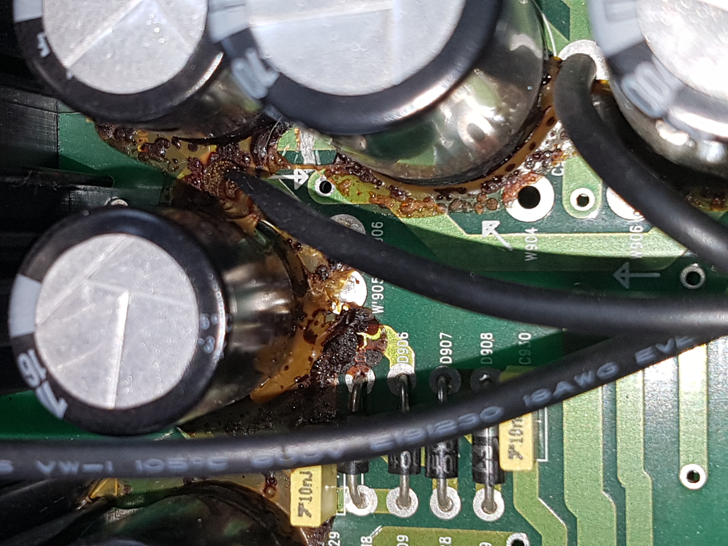

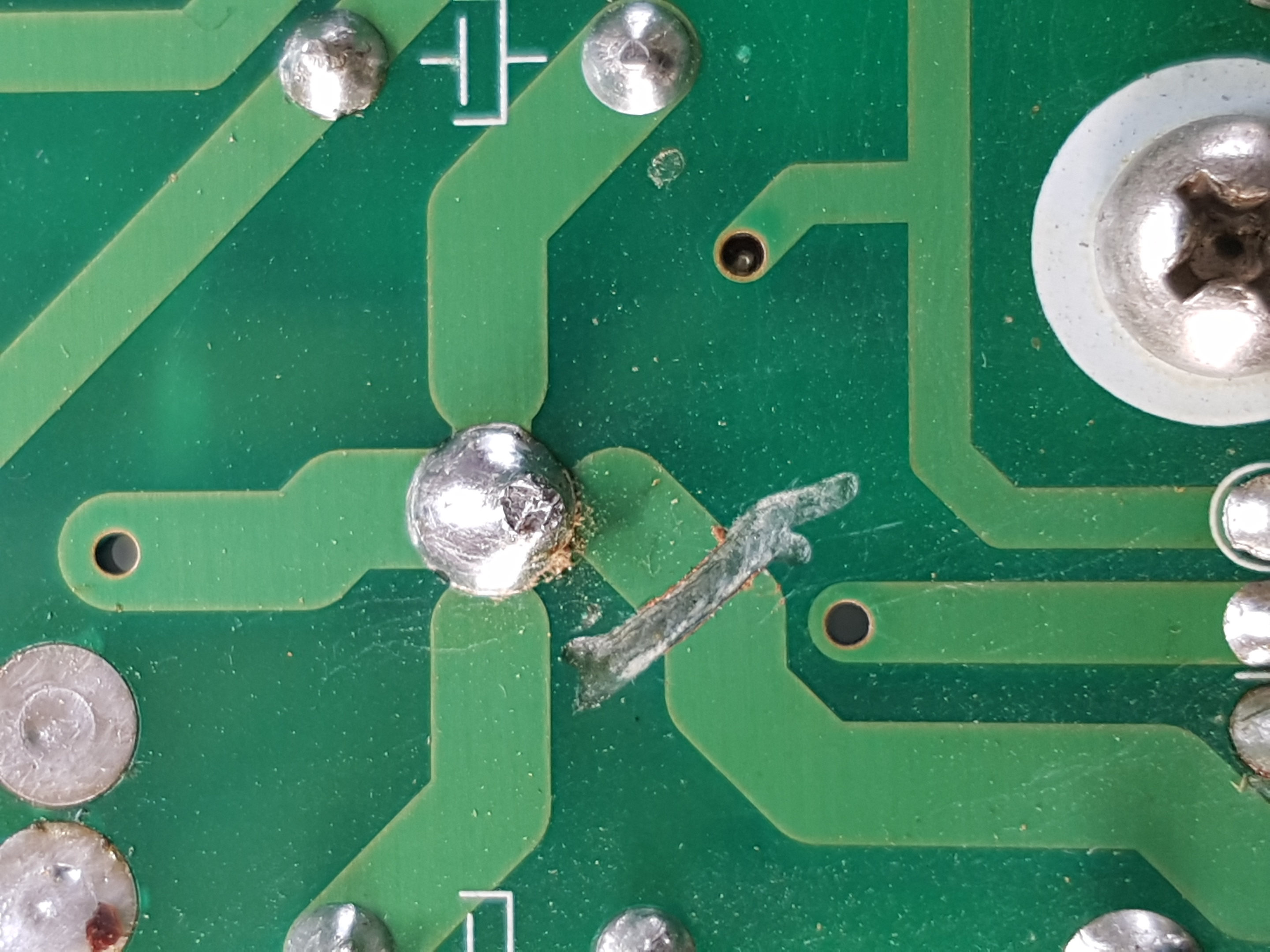

De eerste inspectie levert al gelijk ellende op.
De bruine troep die je ziet is volgens mij de lijm
die aan het vergaan is. Maar op het 2e plaatje is te zien,
dat er bewust een printbaan is weg gekrast.
Dit zou rotel toch nooit zo doen??

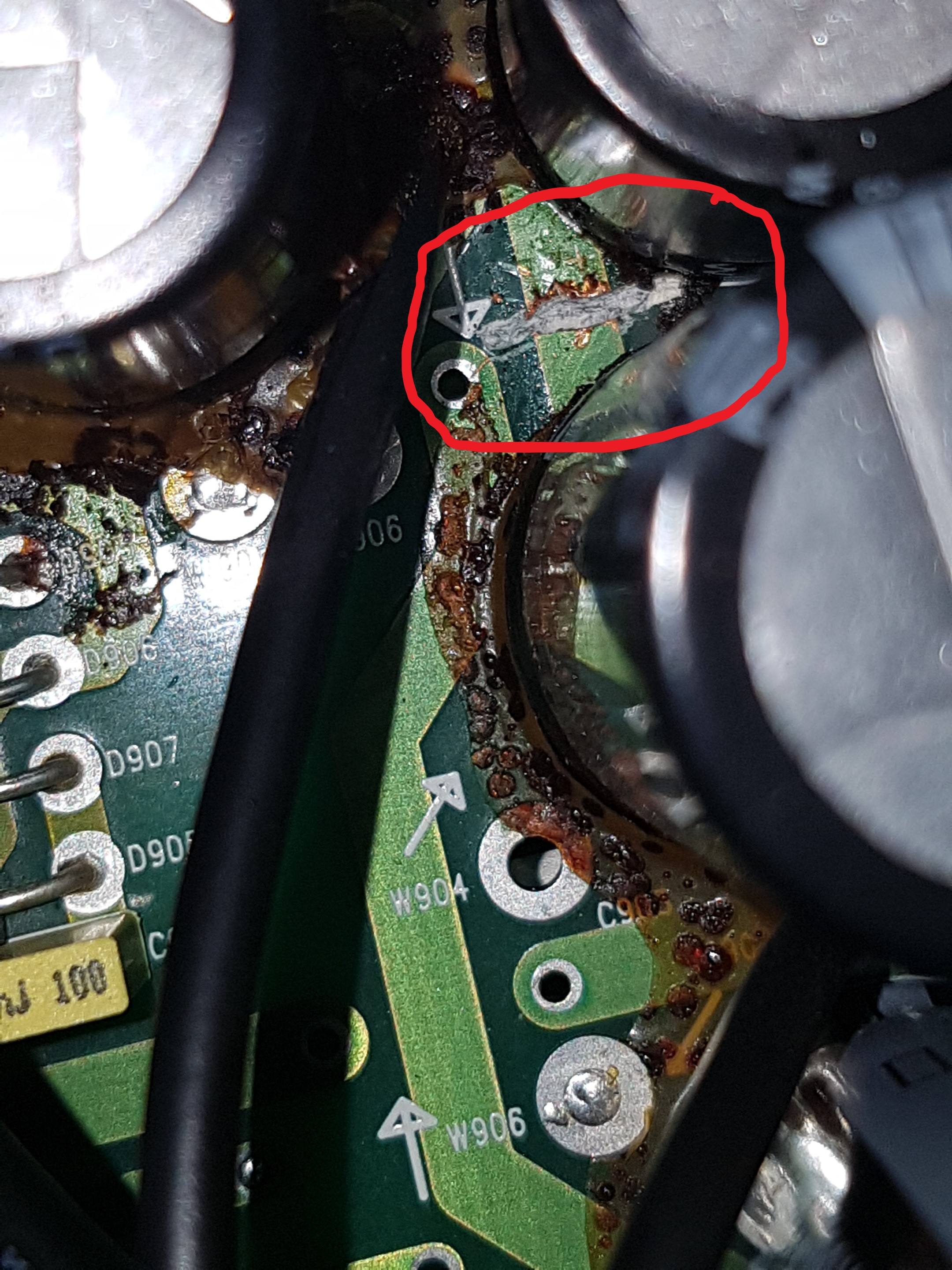

Misschien is het toch een kwaliteit van Rotel.
Kom er nog 1 tegen.

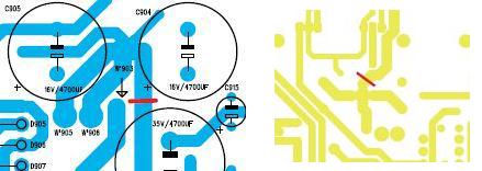

Ziet er idd naar uit dat het de bedoeling is :o , staat ook in de tekeningen van de print aangegeven :D
Dat beetje bruin is lijm voor de elco's , zit wel goed.
Re: rotel rsp probleempje
Het zal wel een ontwerpfout zijn geweest die op die manier is opgelost.
Niet voor het eerst dat ik iets dergelijks zie.
Een prinspoortje doorkrassen en ergens anders een bypassje maken is natuurlijk een stuk voordeliger dan (ik roep maar een getal) 5000 PCB's afschrijven en opnieuw laten fabriceren.

Dit komt zeker veel voor, er vliegen satellieten rond met een doorgekrast printspoortje :mrgreen: Niks om je druk over te maken.
