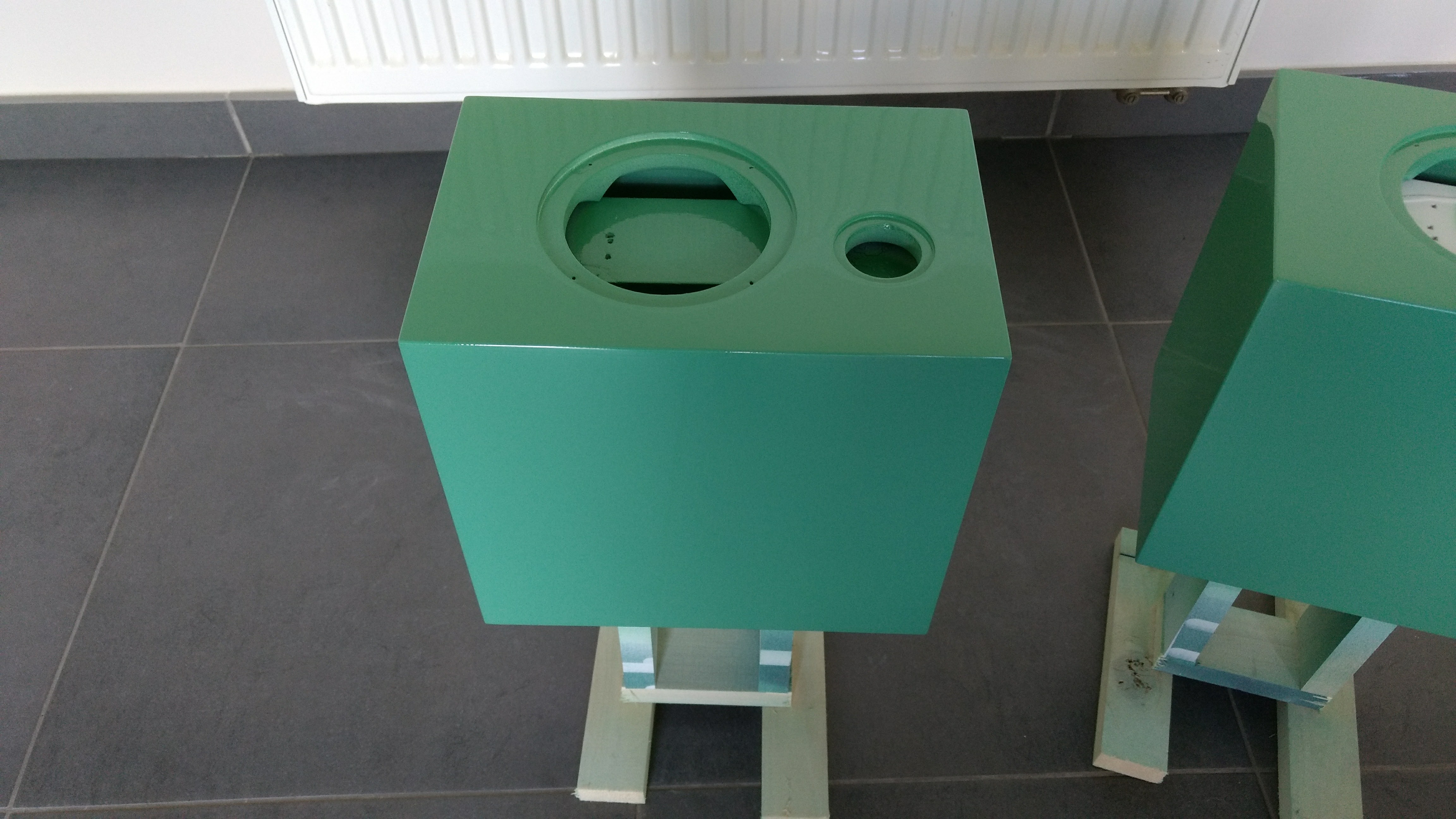

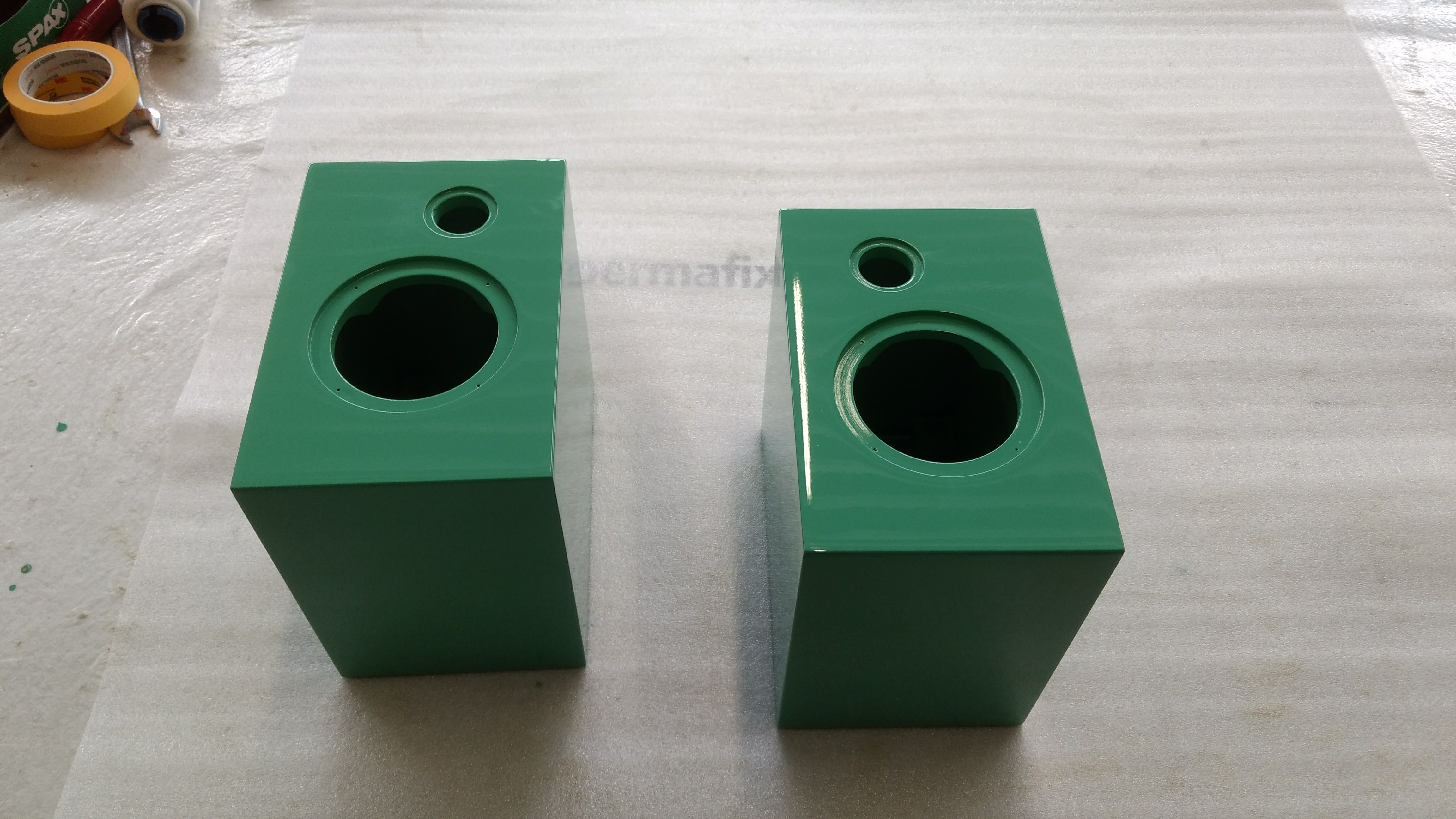

Aangezien we in de interieurbouw zitten, had ik de kast vrij snel klaar. Hiervoor vochtwerende mdf van 22mm gebruikt.

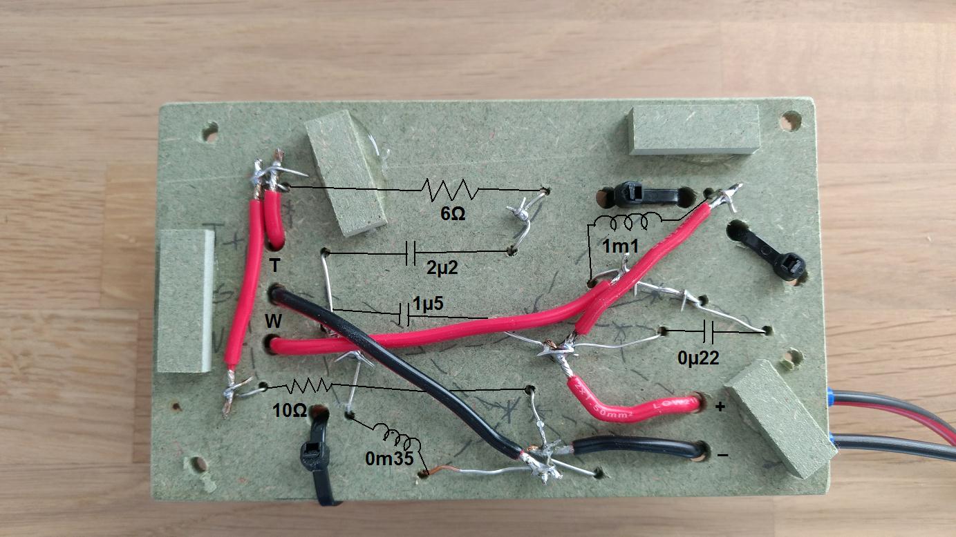

De Crossover was een klein beetje moeilijker, maar na eens snel aansluiten met de luidsprekers blijkt alles te werken.
Nu wil ik vandaag alles inbouwen, en blijkt bij alle twee de boxen enkel geluid uit de tweeter te komen, niets uit de woofer.
Na controle bleek de +woofer aangesloten op de - tweeter. (deze moesten dus omgedraaid worden)
Na nog eens testen blijkt de woofer goed te werken maar er komt nu geen geluid uit de tweeter.
Aangezien alles voorafgaand aan het inbouwen werkt. Uit de tweeter kwam bij het mis aansluiten geluid. Na het correct aansluiten werkt enkel de woofer (het klonk alleszins niet slecht, maar ik hoor de tweeter niet en als ik mijn vinger er tegen houd voel ik niets.)
Is het mogelijk dat ik iets in de crossover kapot gemaakt heb bij het mis aansluiten? Iemand een idee?

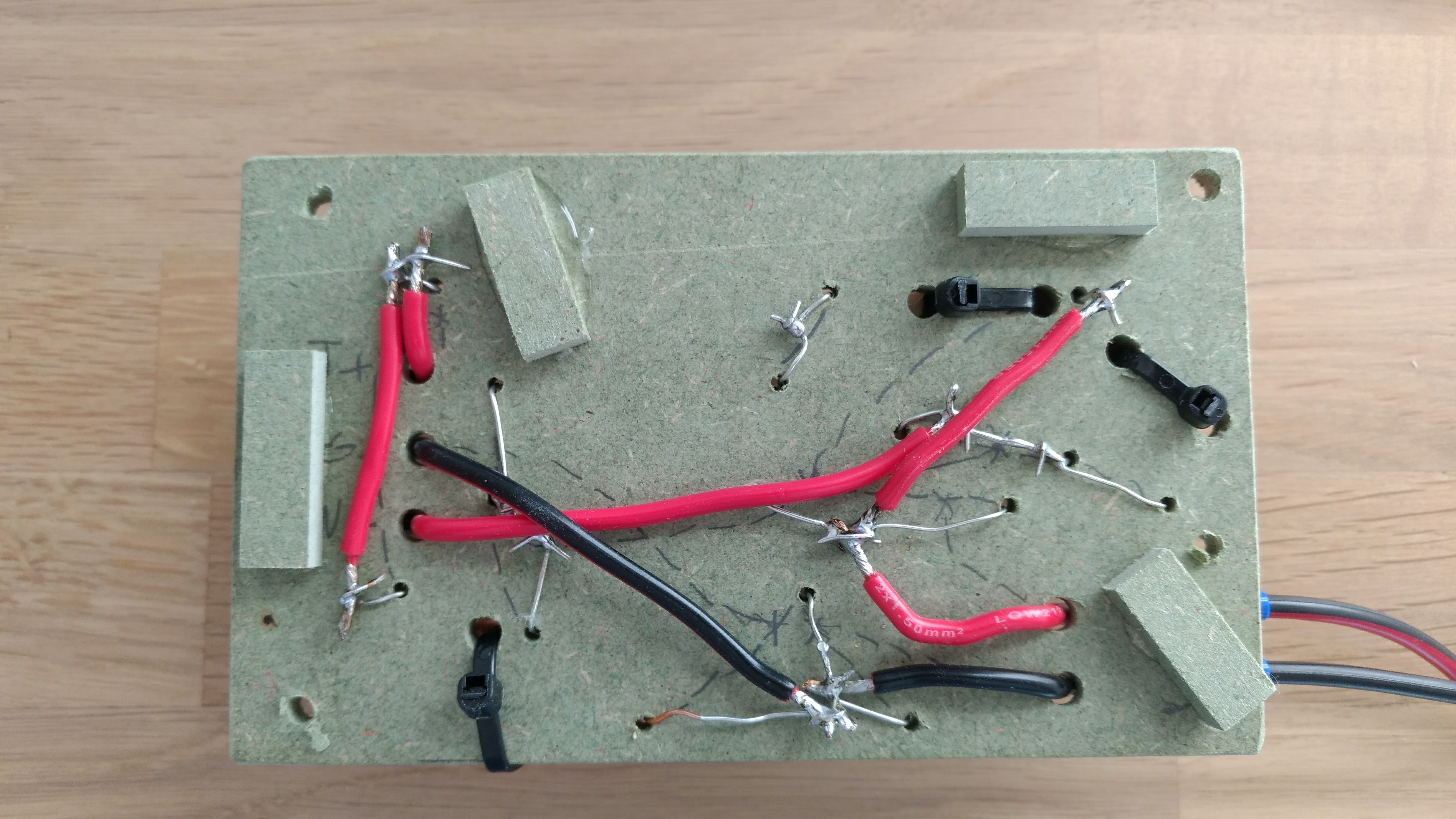

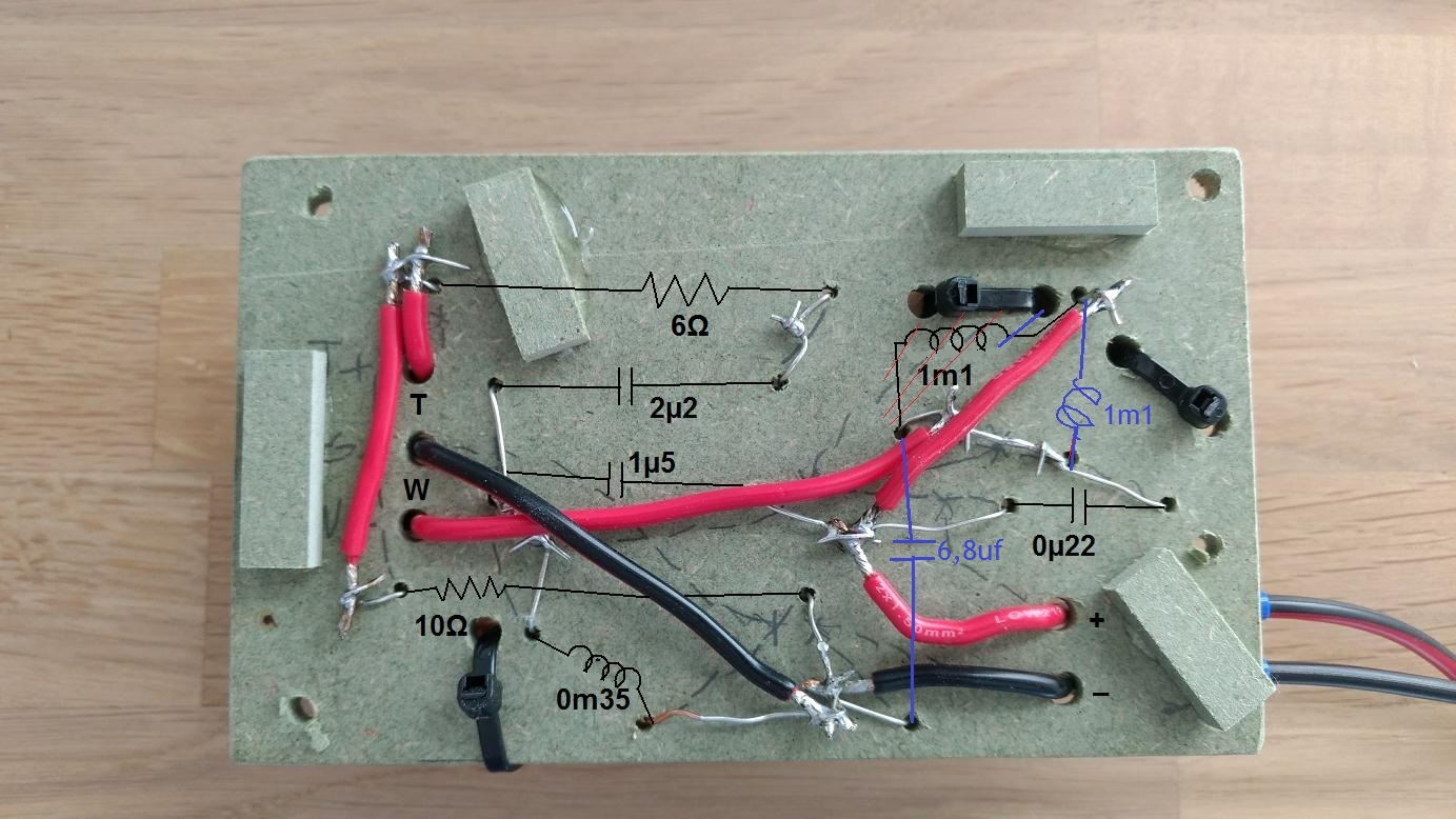

Dat is wel bakken en braden aan de onderzijde, op de 1 of andere manier krijg ik het idee dat er iets krom zit, maar waar!!!!??

Kan ook de tweeter even gauw opgeblazen hebben. Haal de tweeter eens los en controleer deze met multimeter en/of penlite.
Crossover componenten kapotmaken is niet eenvoudig. Verwacht dat dat ook niet gebeurd is.

Ik zou deze idd eens moeten checken, toen deze verkeerd aangesloten was kwam al het geluid er enkel via de tweeter eruit, dus hij werkte alleszins.blissard schreef:Kan ook de tweeter even gauw opgeblazen hebben. Haal de tweeter eens los en controleer deze met multimeter en/of penlite.
Bij alle twee is het trouwens hetzelfde probleem.
Ik weet dat mijn soldeer skills niet bijzonder zijn, het was ook de eerste keer...

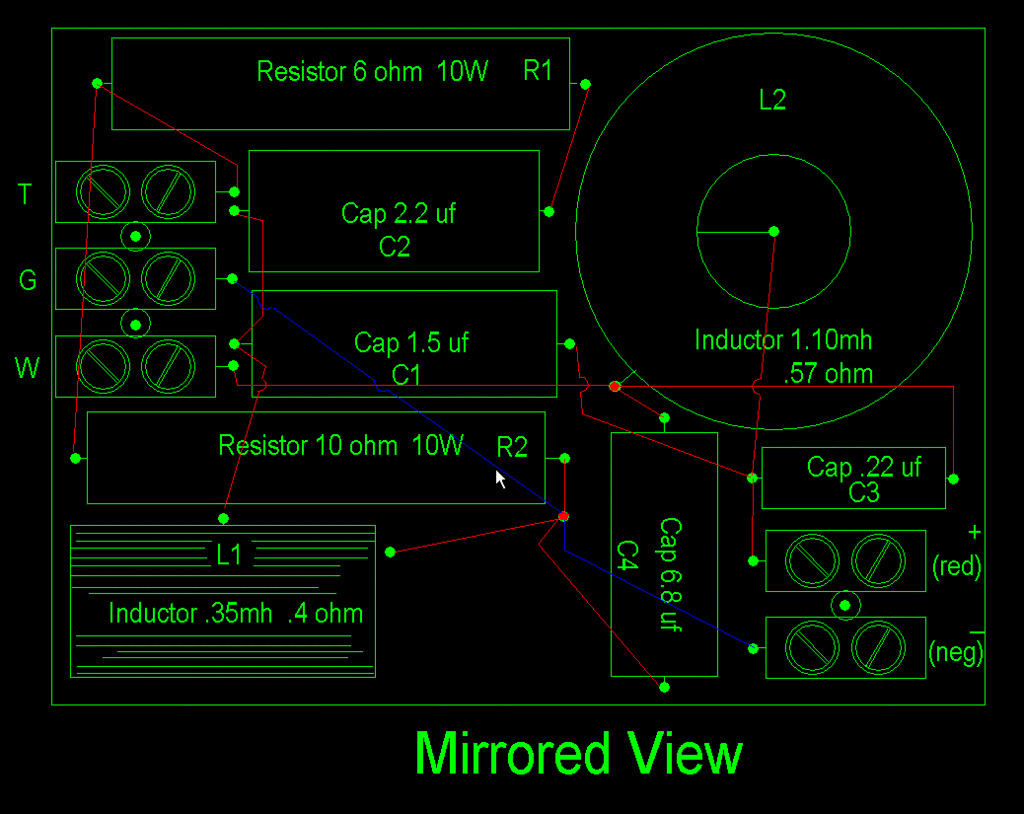

Ik zal morgen nog proberen om op de achterzijde van de crossover de componenten uit te tekenen, het ziet er ingewikkeld uit, maar het is op een bestaand ontwerp gemaakt, waarvan zelfs een gespiegelde afbeelding bestaat. ( het zou me verwonderen moest er in de crossover een fout zitten)

Voor wat beter zicht ?hannesie schreef:Dat is wel bakken en braden aan de onderzijde, op de 1 of andere manier krijg ik het idee dat er iets krom zit, maar waar!!!!??

Gaat het bij l2 en c3 wel goed?
De spoel krijgt aan de ene kant een plus, en aan de andere kant ook via c3.

Ook nog schematje erbij ?toetertje schreef:Gaat het bij l2 en c3 wel goed?

Op zich lijkt me dat het schema van Anne wel kan kloppen. C3 en L1 vormen een zuigkring om een resonantiepiek bij de woofer te dempen.
Re: Overnight Sensations build (+probleem)
Je bedoelt C3 en L2 natuurlijk. Het lijkt wel alsof de tweeter heel hoog gefilterd wordt, maar daar zal wel over nagedacht zijn.

Die kans lijkt me verwaarloosbaar klein.ShApeBE schreef:Is het mogelijk dat ik iets in de crossover kapot gemaakt heb bij het mis aansluiten ?
Het is eerder goed mogelijk dat de tweeter overbelast is geraakt. zoals eerder opgemerkt deze even controleren met een multimeter op weerstandsmeting en een penlite batterij.
Als dat goed is in ieder geval de tweeter niet defect.

Anne bedankt voor al je werk! Zo moet ik het vanavond niet doen.
(alleen een klein foutje bij de aansluiting van de grote spoel?)
Hieronder de juist afbeelding?
De weerstand heb ik voorlopig nog niet kunnen testen, de test met de batterij brengt een ruisgeluid voor zoals je bijvoorbeeld op de radio hoort.(niet heel luid). Dus denk ik dat we er vanuit kunnen gaan dat de tweeter van niet kapot is. (ik heb trouwens ook geen plofje gehoord toen ze verkeerd aangesloten waren, alle muziek kwam toen gewoon uit de tweeter).ray5150 schreef:Die kans lijkt me verwaarloosbaar klein.ShApeBE schreef:Is het mogelijk dat ik iets in de crossover kapot gemaakt heb bij het mis aansluiten ?

Aan de hand van de componentwaardes moet het vrij simpel zijn om te bepalen wat de crossover-frequenties zijn.

Wel mooie kassies, trouwens. Is dat gewoon groene MDF met lak eroverheen? En heb je hiervoor een CNC-frees gebruikt?
Het was groene vochtwerende mdf van 22mm dik. Na samenstellen hebben ze een laag plamuurvuller gekregen + 2 lagen hoogglans 2-comp. Op de foto's zijn ze wel nog niet gepolierd, nu zien ze er nog beter uit. De Hoogglans is voor (kleine) verbetering vatbaar, maar veel beter zal ik ze niet krijgen. Hoogglans bij onze lakker wordt gerekend à €180/m2, dus dit was me ook wat teveel.Lohengrimas schreef:Wel mooie kassies, trouwens. Is dat gewoon groene MDF met lak eroverheen? En heb je hiervoor een CNC-frees gebruikt?
De kasten zijn idd met de cnc gemaakt. Alles behalve de achterzijde is in verstek gemaakt, de achterzijde is een wegneembaar paneel in een slag.
Eerst is de omkasting gemaakt, waarbij er deugels in het verstek zitten. Wanneer de lijm droog was is het voorpaneel erop gelijmd.
