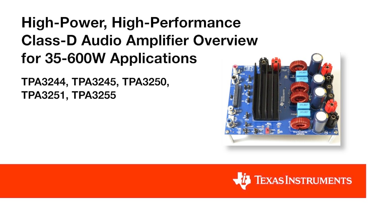

Afgelopen weekend kwam ik http://www.ti.com/tool/tpa3255evm dit board tegen met daarop de TPA3255 van Texas Instruments.
Zijn er mensen met ervaring met het evaluatie bord of een toepassing met de TPA3255?
Mijn uiteindelijke doel is een 6 kanaals klasse D te bouwen en deze rechtstreeks aan te laten sturen door een Oppo UDP-203.

Class D TPA3255 MINI HIFI AUDIO Digital Amplifier Board 300W 300W DC50V
http://s.aliexpress.com/jQ3Q32m2
== Chinees Evaluatie bordje kloon
Belangrijkste verschil met hypex is dat dit btl amps zijn en daardoor met 1 voedingsspanning werken.
Re: TPA3255
TI EVM is 4 kanaals SE of ..., met 1 voedingsspanning.
TI EVM heeft footprints/solderpads voor die postfilter feedback uit dat TI document. Dat lijkt een beetje op gewone icepower geloof ik. Zelf zegt TI daarover dat t een feedback is die iedere supportmedewerker kan ondersteunen, maar zeker niet ideaal en eenvoudig te verbeteren. TI zegt dit dus niet te doen omdat op hun support afdeling niet iedereen/of misschien zelfs niet een persoon zit, die over de kennis beschikt om vragen hierover te ondersteunen. Het wordt ingewikkeld. Hier en daar zouden patenten misschien ook een reden zijn om t niet te doen, wie weet?
Of dat chinese bordje werkt weet ik niet, het is dus geen kopie van TI EVM. Geloof dat er hier en daar wat rook kan onstaan als je daadwerkelijk die 50 of 51 volt erop aansluit, ze gebruiken geloof ik een buck converter, schakelende spanningsregelaar, die voor 40V bedoelt is...

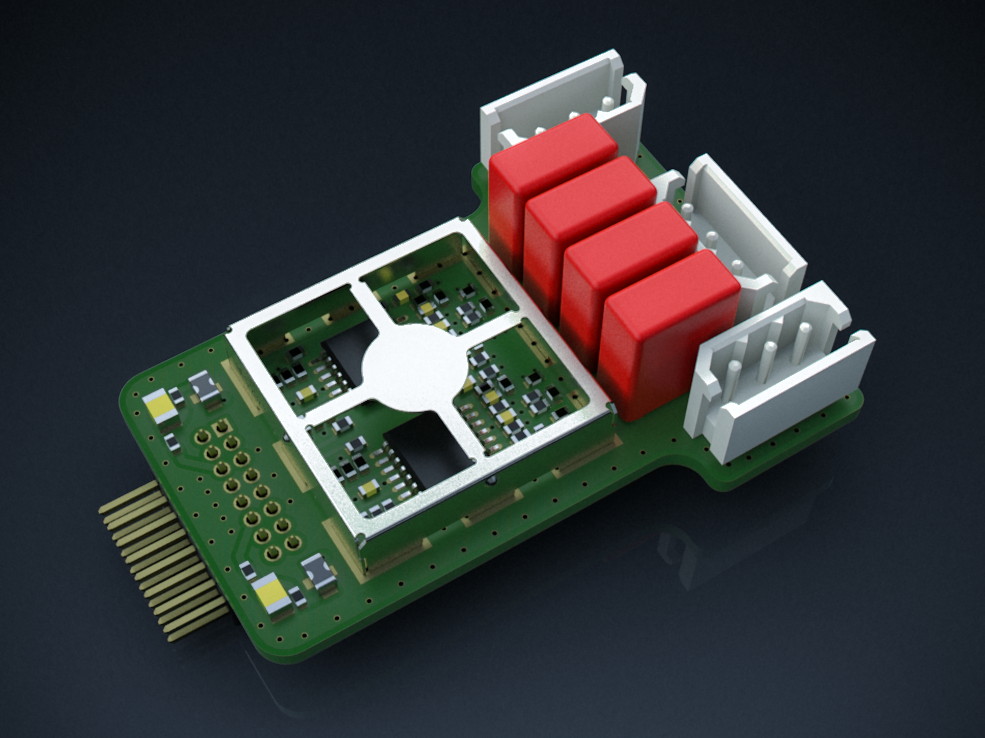

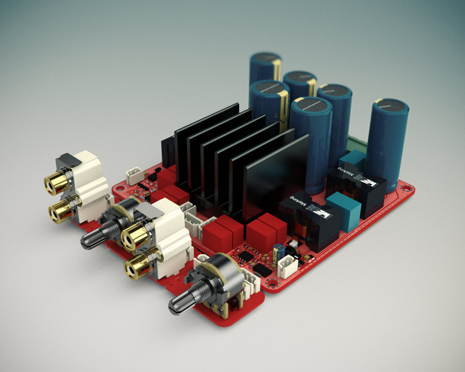

wat verder aan het zoeken geweest en ben tegen deze site aangelopen
http://www.360customs.de/en/2016/10/tpa ... e-for-all/
http://www.360customs.de/en/2017/06/uni ... -mit-pffb/
Heeft een universeel board voor de TPA32xx en ook een board met een PFFB design
iemand ervaring mee?

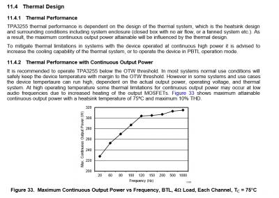

Verder hebben dit soort chipampjes een behoorlijk probleem qua thermische huishouding:
Door de constructie van het plaatsen van een koeler rechtstreeks op het ic ben je beperkt qua koelend vermogen. Bovendien levert dit thermische stress op in je printplaat/ic combinatie wat de levensduur beperkt.

en een flinke heat sink, maar blijft dat het max vermogen "electrisch" en max vermogen "thermisch" blijven verschillen, dat moet je je wel realiseren als je dit soort modules toepast.

Mja, ik bedoelde ook een koelblok voor een processor icm een bijbehorende ventilator.

3e harmonische 10kHz is 0.1% bij 50watt voor evmbordje zonder extra feedback. 360customs zit daar met afgebeelde bordjes ver onder en tot max vermogen.
Re: TPA3255
Correctie:
Het is meestal de manier van monteren, die luistert erg nauw. Vergelijkbaar met een heatsink op een CPU.ds23man schreef:Verder hebben sommige knutselaars met dit soortchipampjeseen behoorlijk probleem qua thermische huishouding:

Maar een CPU heeft een stevige voet waar de koeler weer aan vastgezet wordt.Pjotr schreef:Correctie:
Re: TPA3255
Klopt, het gaat er om dat de thermische interface en chippackage optimaal is met een zo laag mogelijke thermische weerstand. Bij mijn ZBA amp met heatpipes is die interface een stuk beter dan de chip zo op een koelprofiel schroeven met wat witkalk. Kan dan ook continue wat meer vermogen uit de LM3886 slepen dan de datasheet vermeldt. Geld voor die klasse-D chippies net zo.
