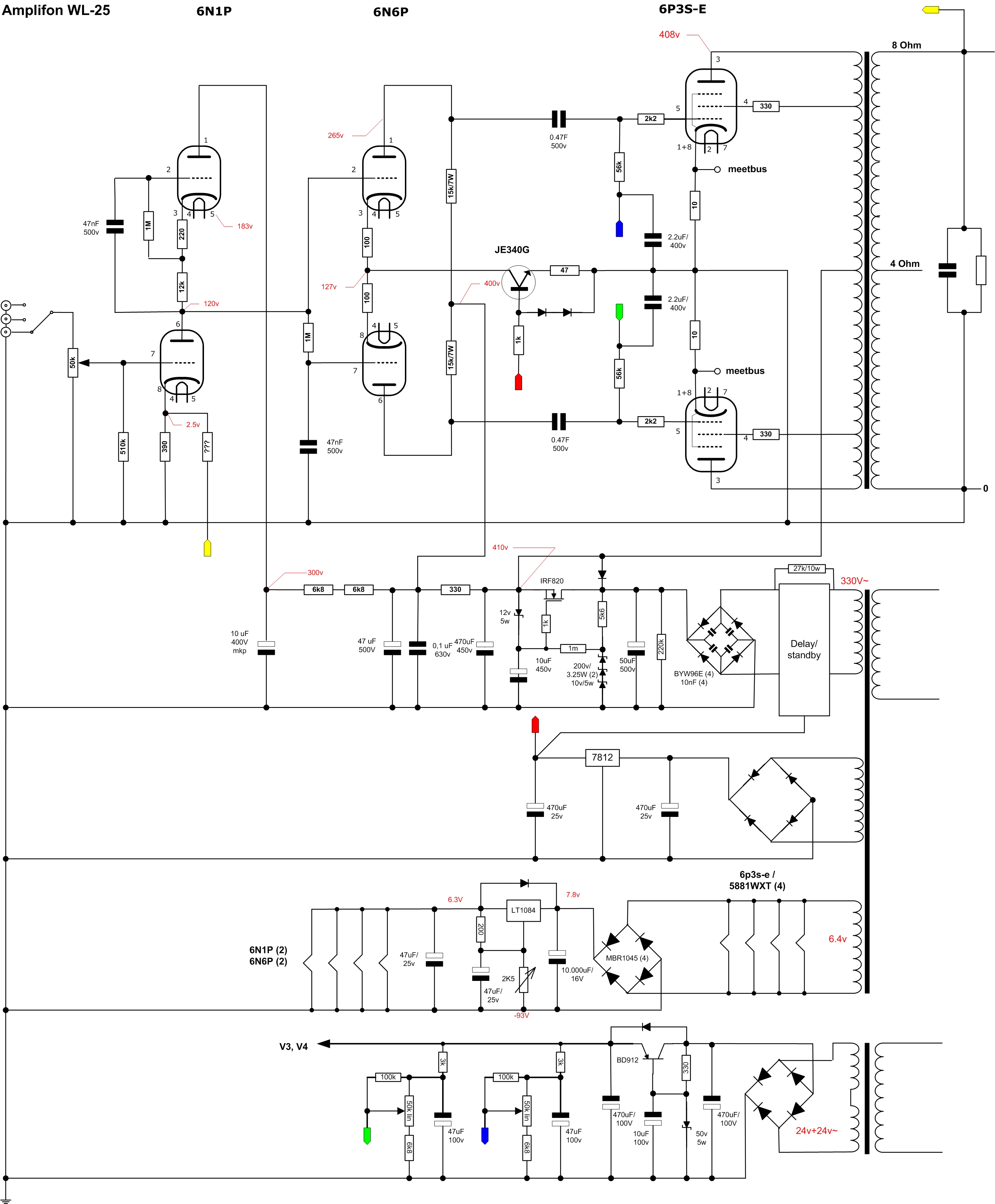

Waarom zie je dit eigenlijk nooit? Grappig genoeg is de CTA5.1 versterker van Willy zo'n beetje het enige voorbeeld dat ik kan vinden. Zelf stabilisatieridders zoals Audio Research en Conrad Johnson zetten eerst een gewoon pi-filter (of soms zelfs dat niet eens) voor de tap naar de eindbuizen, en stabiliseren pas verderop, dus alleen voor de voorbuisjes. Aardig genoeg gebruiken ze daar soms power penthodes voor.
Hoe kwam dit nu zo op? Ik ben bezig met het herbouwen van een Amplifon WL25. Een heel erg mooi gebouwde Poolse buizenversterker.
amplifon wl25.pdf
(912.51 KiB) 397 keer gedownload
Russische buizen (6n2p-ev, 6n6p, 6p3s-e), met aardige trekjes als een stroombron in de fasedraaier a la Monobill, inschakelvertraging/ standby, zwarte Alps volume, ingangskeuze met relais. Bouwkwaliteit om te zoenen en indertijd voor een prijs die makkelijk met de opstuurchinees kon concurreren.
Wat me niet beviel: de HS voeding is wat spartaans, al is de voeding direct bij de gelijkrichter gesplitst in L en R (goed). Maar de eindbuizen zitten direct aan de eerste condensator, geen verdere filtersectie. De brom is net iets te hoorbaar vind ik.
Verder is de versterker autobias. Prima (oh ja, Elna cerfine bypass caps standaard), maar ik heb liever fixed.
Tot verbouwing besloten, kwam het in me op eens een volledig gestabiliseerde versterker te maken. met de Russische buizen en caps een Regulated Russian dus :D Just for the heck of it. Weer eens wat anders
BUX48a voor de HS, BS912 voor de bias voeding, LT1084 voor de gloei. Alles in simpele standaard zener/ transistor netwerkjes.

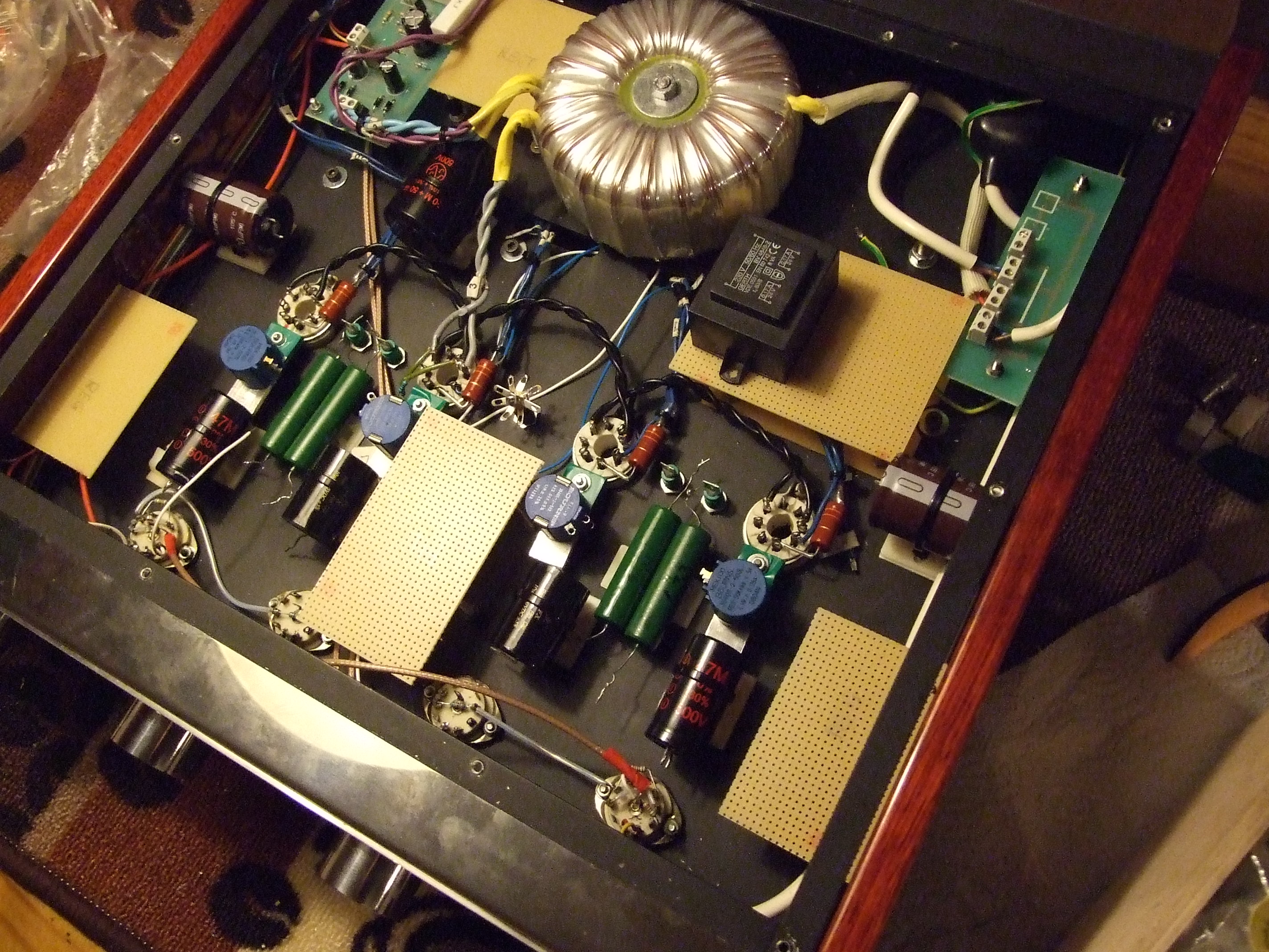

Alles eruit, en wat ijzer- en blik werk voor het plaatsen van de Bourns 10-slag bias regelaars, en in dit geval meetbusjes in plaats van fancy meters. Dat zou wat krap worden. Maar ik wil altijd dat de bias van buitenaf te controleren en bij te regelen is, anders heeft het niet veel zin. Van buiten ziet dat er zo uit:
Aan de binnenkant ben ik nu zo ver dat ik de regelaartjes kan bouwen:
extra trafootje 24v+24v/ 170mA voor de bias.
Maar ik twijfel opeens: waarom kan ik eigenlijk geen enkel schema vinden op het net waar dit al eens is gedaan (behalve de CTA5.1 dan)? Mis ik wat? Of levert het zo weinig op dat niemand simpelweg de moeite neemt? Of onstaan er moeilijkheden die ik niet in de gaten heb?
Kosten/baten ?
Met stabilisatie, dikkere trafo (hogere spanning, zelfde stroom=meer verbruik), duurdere elco's + extra onderdelen/werk.Resultaat ? bij normaal gebruik vermoedelijk geen verschil enkel bij hoog volume slechter herstel van een harde klap of zo.
Voor een stabiele toestand van de voorversterker, ook bij verouderen, is een vaste spanning wel prettig.
Zou zeggen een mooi uitgevoerde 6L6 versterker.
Vermoedelijk niet helemaal goed uitgebalanceerde eindbuizenstroom.
Komt goed uit :o ,win je wat aan spanning om die bij de stabilisatie weer te verliezen :lol:
Kweenie of die BUX zo handig is, die soort hebben meestal een erg kleine stroomversterking = kleine weerstand naar de + en veel werk voor een regelcircuit.
meen op de foto mooie 50k regelaars te zien (// aan kathodeweerstand ?) zijn ook goed voor het regelen van een vaste roosterspanning.
Kan dat niet met de bestaande trafo ?
Die komen er altijd :shock: :lol:

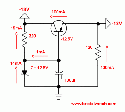

Elke keer als ik een stabilisatie zie, ziet die er weer anders uit, van een simpele transistor/ MosFet met zener tot en met hele a4tjes met een complete orgie van transistoren en opamps. Er is natuurlijk verschil met of je 'm regelbaar of niet wil maken. Maar ik kan niet echt een lekker stukje literatuur vinden met de overwegingen om het al of niet ingewikkelder te maken dan de een standaard textbook circuitje zoals dit (voor negatief):
Zou leuk zijn als er ergens een overzichtelijk stuk over te vinden zou zijn.

Kosten/baten ?
De trafo is ruim overbemeten, geen probleem. Ook de caps and andere onderdelen heb ik in overvloed, dus kosten is geen probleem. Ik snap voor een fabrikant de overweging. Al snap ik dan de insteek van Audio Research en C-J weer niet zo erg. Hun stabilisatie is enorm kostbaar en werkt vaak ook weer op buizen, meestal power pentodes. Ik denk dat er voor jou aardig wat te mopperen zou zijn over onnodig moeilijk doen, en ik denk ook wel terecht.
Inderdaad, prachtig ding om de zien ook. Extreem goed afgewerkt.
Zou kunnen. Het is een autobias, en het nadeel daarvan is dat je eigelijk met een matched quad of in ieder geval 2 matched pairs moet werken om dat soort dingen te minimaliseren. Die had ik niet liggen en de leeftijd van de bestaande buizen weet ik niet, lijken me origineel
Inderdaad, dat had ik al direct ingecalculeerd. Wat ik wel vreemd vind is dat de B+ op 440v ligt.
Prima, maar heel ver boven de max die de 6p3s-e datasheet aangeeft (250v). Zie je wel vaker.
Ook sommige versies van de 6L6 hebben die limiet.
Ok, duidelijk (denk ik :lol: ). even kijken wat ik verder heb. Niet zoveel. Maar toch: een paar IRFPE30PbF N-channel Mosfets met een V(ds) van 800V , V(gs) van 20V en een ampère of 4, is dat wat? Beter?
Dat is wat ik nog heb liggen. Mijn 805 heeft al mijn TIP50s opgegeten :cry:
Goed gezien maar die zijn dus door mij geplaatst specifiek voor het regelen van de NRS. die zaten er dus niet in.
Nou nee. De bestaande trafo heeft een 0-330v hoogspanning, een 0-6.3v gloei en een 12v wikkeling voor de relais en inschakelvertraging, en daar zit ook de stroombron van de lange staart aan vast. Lijkt me zo niet te doen, er zitten geen extra aftakkingen op de HS bijvoorbeeld.
Of ontstaan er moeilijkheden die ik niet in de gaten heb?
Bij mij wel, maar daar doe ik het voor. Het is primair de hobby van het bouwen. Ik probeer elke keer iets wat ik nog niet eerder heb gedaan, of kies een 'thema'. Het al dan niet werken van mijn muziekinstallatie hangt er niet van af, ik heb een huis vol met spullen die het wel gewoon doen. :lol:

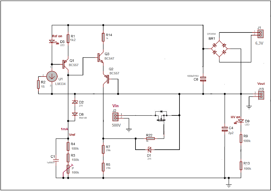

https://www.vishay.com/docs/91246/91246.pdf
https://www.vishay.com/docs/91237/91237.pdf
Gelijk maar er bij gezocht
De spanning is wat lager maar de maximale dissipatie is bijna het dubbele van de 460
Ingeval van sluiting overschrijd je die 120 Watt snel
Ik ga uit van 400 volt 0.3. Amp
De spanning niet , denk ik , Waarom dacht jij aan die irfpe30 Jan Geert ?
Re: gestabiliseerde hoogspanning buizen eindtrap
Ze moeten allebei wel kunnen, er zijn eigenlijk enkel minimum eisen, dikker hindert niet.
Met de warmte zal 't ook wel meevallen.De 330V geeft 470V (ong) en belast minder zeg 440V
zoals eerst.Als je dan stabiliseerd op 415V (440-winst kathodeweerstanden weg) en de versterker(s) trekken 250mA verstook je 25Vx¼A=~6W.
Nog een leuk schakelingetje van Jan Didden, was met een buis, heb er een fet ingetekend.

Gewoon, omdat ik hem heb. Ik had die irfpe30 onlangs bij Baco zien liggen en meegenomen. De parameters leken me goed en ik had deze toepassing al in het achterhoofd. Vandaar. V(gs) is inderdaad 10v ipv 20v. Moet die zener rechts in de stabilisatie van de CTA dan wat kleiner dan 12v indien ik deze toepas?
De IRF840 zal het inderdaad ook wel doen. En ik heb L en R gescheiden, dus met 150mA per kanaal is het wel op qua stroomvraag.

We gooien er maar even een schemaatje tegenaan. Nog niet helemaal netjes, maar dit is het idee.
het schema van de versterkertrapjes is alleen gewijzigd in dat ik de 6n2p SRPP trap wil vervangen door een 6n1p mu-stage. De ingangsgevoeligheid van de versterker was aan de hoge kant. Daarnaast was de bias van de 6n2p maar 1 volt, dus volledig insturen van een cd speler of dac was onmogelijk. Ik denk dat het nu beter is gedimensioneerd.
Ook maar schermroosterweerstanden geplaatst. En dus fixed bias.
Edit: ik zit nog wat te denken over led bias of een ccs voor de eerste trap om de uitgangsimpedantie wat te verlagen. De uitgang van de mu stage zit op de anode van de onderste buis om de spanning naar de direct gekoppelde fasedraaier niet te hoog te maken.
Iemand suggesties voor een ccs bijvoorbeeld? Ik heb dacht ik nog wat bc550 liggen.
CCS stroombron net als in de Bill ?
De Led Bias heb ik weleens gezien met 2 leds in versterker van Kees Heuvelmans uit Elst in een Audio express mei 2014 de versterker was met 2xEL519
Ik heb het erbij gepakt en heb het schakelingetje voor je geknipt en geplakt
