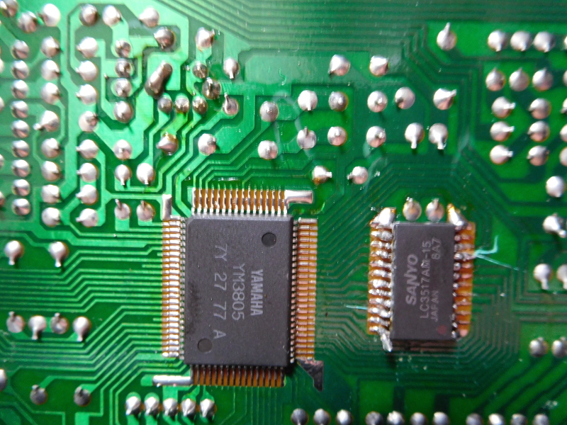

Heb een CEC 340cd daar is het nogal onduidelijk wat nou de DAC chip is.
Er zitten aan de onderkant waar d dac hoort te zitten een YM3805 wat volgens mij het filter is, en een LC3517AM-15 wat volgens mij een 8 bit SRAM is
Er zit verder in de buurt (aan de bovenzijde) een LC6523H en een Sony 2019
Maar welke is dan de DAC chip.

Maak dan een wat grotere foto's.

De foto is toch groot genoeg?? je ziet voor de duidelijkheid YM3805 en een LC3517am-15.....
Voor de duidelijkheid een vraag zit er bij deze 2 een DAC tussen..ja of nee?

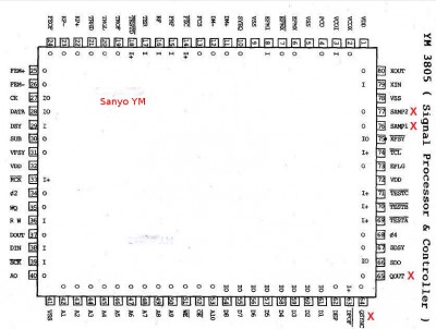

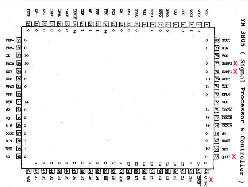

Nog iets gevonden.
In de Sansui CD-X105 zit een YM3805 en die stuurt een DAC aan van het type YM3020.
Daar zijn dan ook de stuurlijnen te vinden.Hier met een X aangeduid, als je die sporen volgt moet je bij de DAC uitkomen.

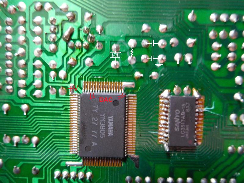

Spoor 76 en 77 komen duidelijk uit bij de LC6523H

Is dit zo goed qua aanduiding en telling?
Als dit zo goed is kom ik bij de LC6523H uit, andersom kom ik op dode uiteinden uit.
De LC6523H is een µC, niet de DAC.Dode uiteiden kunnen onder het IC naar een via of zo.Zou zelfs kunnen dat de DAC eronder zit (evt uitsparing in de print.
Tekeningetje :D , wat bij gedaan (X-tal + aanhang en voedingsaansluiting) om te zien of m'n aansluitingen kloppen.

Dan zit hij eronder (in een uitsparing), kan niet anders er lopen inderdaad een aantal printbanen naar onder het filter.

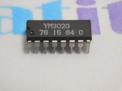

Maar ik kan het niet geloven, de YM3020 is dikker dan de print zelf...
Dan moet het een 3015 zijn, daar is geen foto van te vinden..misschien dat deze dunner is.
