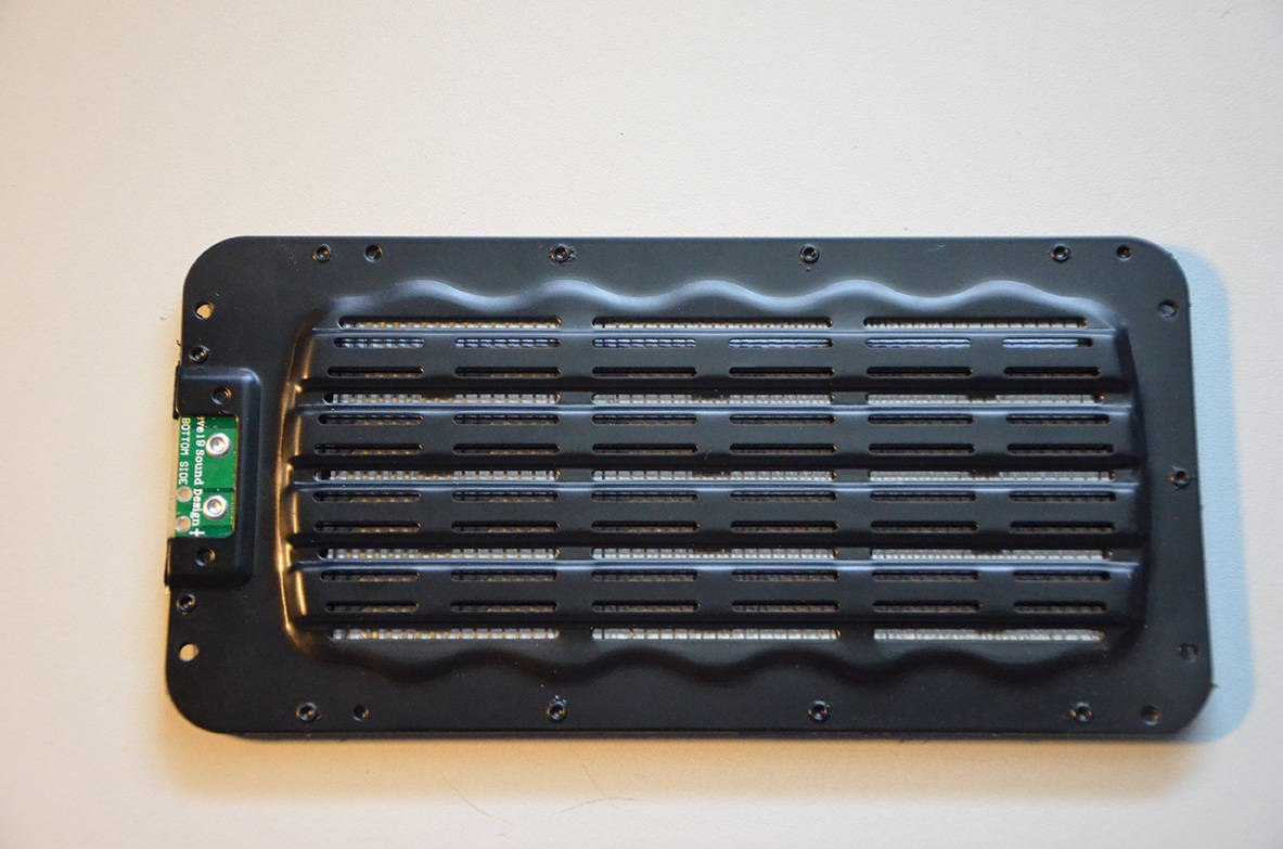

Dat is inderdaad een enorme verbering! :rofl:
Maar serieus, ja das een heel simpele en doeltreffende manier. Wat raar dat B&G zoiets zelf niet doet eigenlijk, kosta quanta lijkt me.
Mvg Reinder

Dat is wel een drastische verbetering :shock:.
Maar zulke hoeveelheid defractie heb ik zelf niet gezien met de Neo3+faceplate (dat mooi verzonken is).
Niet meer dan met een dome tweeter.

Ben wel benieuwd of het op deze ook kan schelen.
20x10 cm
Misschien maar eens eens tijd in steken.

Kijk dat zijn nou leuke ontdekkingen! Die beste meneer op Diyaudio heeft het over:
"I've design some flexible resin shape to bond on the tweeter surface (on both side):
Ik ken de Neo3 zelf niet maar hij heeft die strips ook aan de binnenkant van de behuizing aangebracht?

Nee, die dingen kunnen niet open.

en dan de vraag of je het verschil hoort .....
hoe ziet de response er onder een hoek uit?
(ook ik kan me niet zo'n berglandschap herrinneren)

Het is ook geen verbetering als off-axis het gedrag negatief wordt beinvloed.
O wacht even... ik lette niet op de titel en zag dan ook niet dat het om verbering gaat. ](*,)
Nee, op het oppervlak van de tweeter, wat op de voor- en achterzijde zal zijn. De achterzijde is identiek, wanneer je daar het dekseltje van verwijdert (voor gebruik in dipole-configuraties).
Meting van Hans
Ik heb het idee dat er wel heel erg veel smoothing in deze meting is toegepast. Een smoothie dus! :beer: :lol:

Ik heb hier ook nog een setje van liggen, mooie tweak!
Met 20dB/div heb je dat niet nodig. @Hans, stel je meetvenster wat minder ruim in. 50 tot 60dB is meer dan genoeg.
