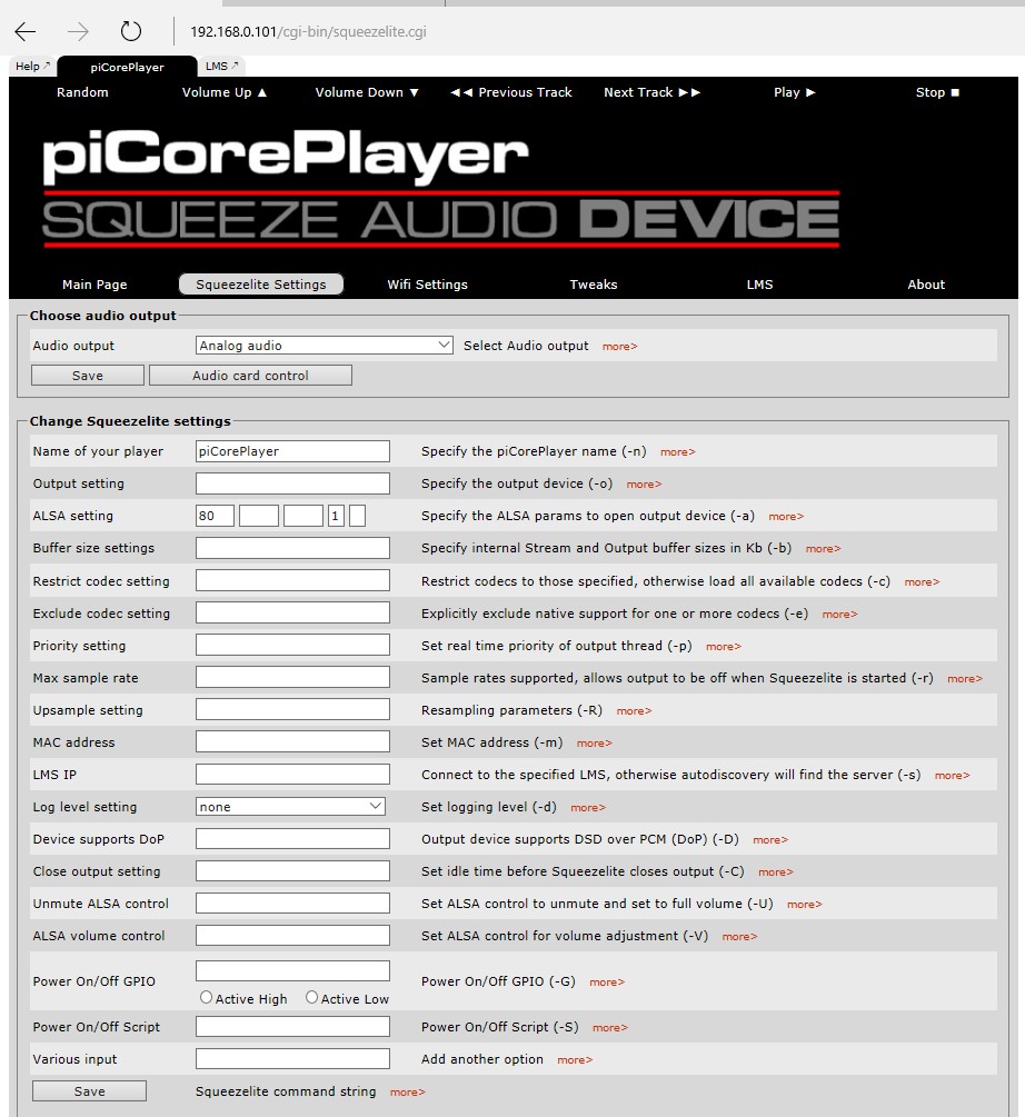

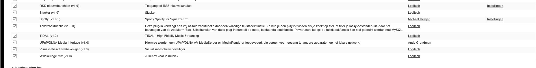

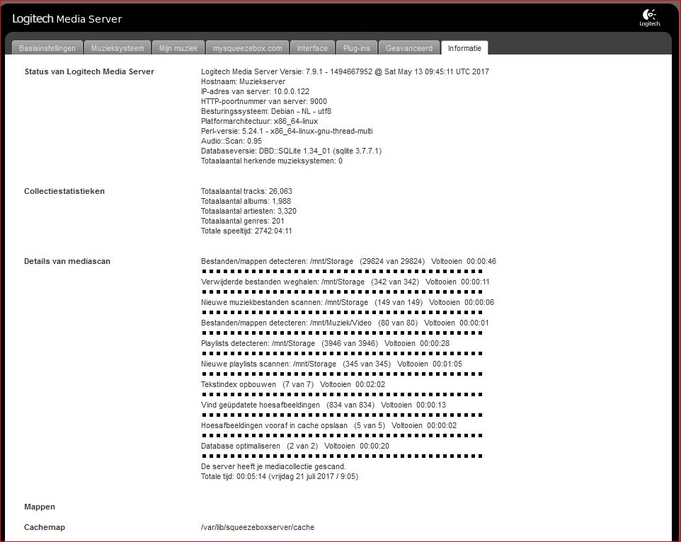

Vanmiddag eindelijk eens tijd gehad hier naar te kijken. Situatie: heb een RPI model B+, en heb daarop Picoreplayer met LMS op geinstalleerd versie 7.9.1. Mijn Squeezebox Touch laat ik kijken naar de Picoreplayer, wat ook werkt, ziet 'm ook. Duurde even voor ik doorhad dat ik via de 9000 poort bij LMS kon komen en zo bij de plugins, uiteindelijk gevonden en Spotty geinstalleerd.

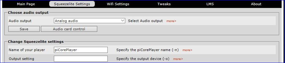

Picoreplayer benader ik via de webinterface. Eigenlijk werkt alles, heb weer Spotify, alleen een klein detail, geen geluid :mrgreen: Ik gebruik gewoon de analoge uitgang van de SB. zal vast een setting zijn, misschien dat iemand een idee heeft.
Ik neem aan dat het tabje Audio Output iets zegt over de RPI zelf, en dit verder hier niet van belang is (maar mss heb ik dat verkeerd). Kan het zijn dat ik daaronder bij 'Output setting' aan moet geven dat dat de SB moet zijn? Zoja wat moet ik daar invullen? Of moet ik bij de LMS settings nog ergens wat doen?

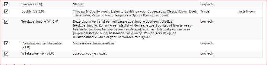

Ik draai hier al meer dan een jaar een RPI3 met Max2play met de Logitech Media Server met daar in de Triode Spotify plugin en dat speelt nog steeds.

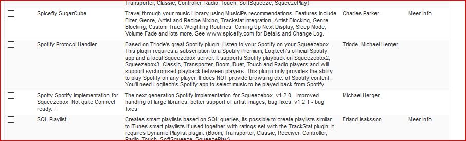

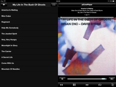

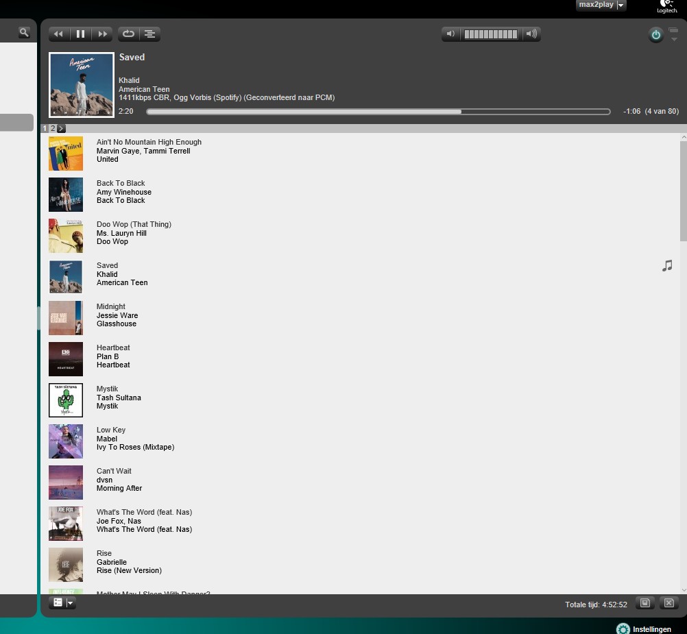

Krijg met de Picoreplayer geen geluid, wat ik ook probeer. Dus max2play gedownload en geinstalleerd, met LMS, met de Spotty plugin, wordt herkend en er worden nummers afgespeelt. Die Triode Spotify plugin die je noemt zie ik niet staan Aad, weet je waar die te vinden is?
Maar goed, weer geen geluid, het is me echt een raadsel. Moet een instelling oid ergens zijn, overeenkomst nu is Spotty. Misschien toch een andere plugin proberen.
Re: Spotify stopt met Squeezebox

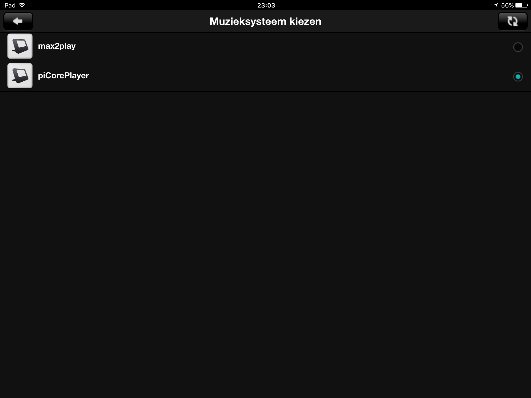

De Triode plugin staat bij third party plugins. Die moet je eerst activeren.
Heb je op je in de app op je telefoon of tablet wel de juiste speler geselecteerd?
Niet geprobeerd, ik benader 'm vanuit de Squeezebox, en die is met max2play geconnect. Uiteraard gekeken of op de SB niet iets uitgevinkt staat, lijkt allemaal ok.

Berichten: 15171
Dacht trouwens dat ik die 3rd party plugins wel geactiveerd had.... alhoewel het me ook sterk lijkt dat het daar in zit.
