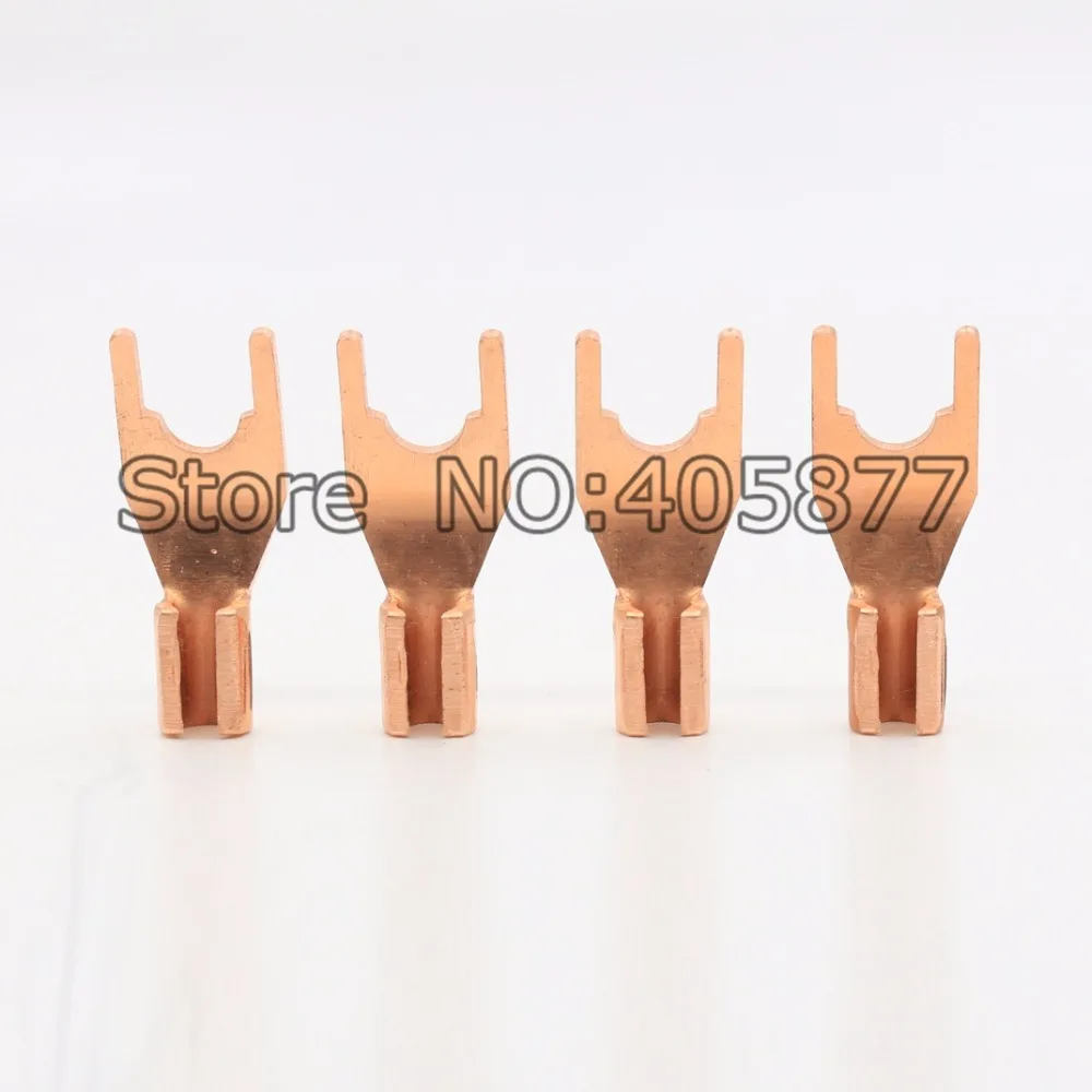

Ik was eigenlijk hier naar opzoek:
welke is geschikt om de aarde mee aan te sluiten op de voorversterker?
anonamemouse
Berichten: 1991
Re: Bekabeling Technics SL-1900
Bericht door anonamemouse »
De derde in deze foto.

haha daar heb ik echt wat aan. hebben jullie merk/type voor mij wat goed zou passen. of is een vergulde kabelschoen perfect?
Mag ook gewoon een vernikkelde zijn. de schroef op je voorversterker is tenslotte ook niet verguld.
(of je moet een hele dure hebben.)
Die vorkjes zijn bij vrijwel iedere elektronica zaak en bouwmarkten te krijgen.
En anders hier : https://www.eoo-bv.nl/476-oog-en-vork-stekker-faston
