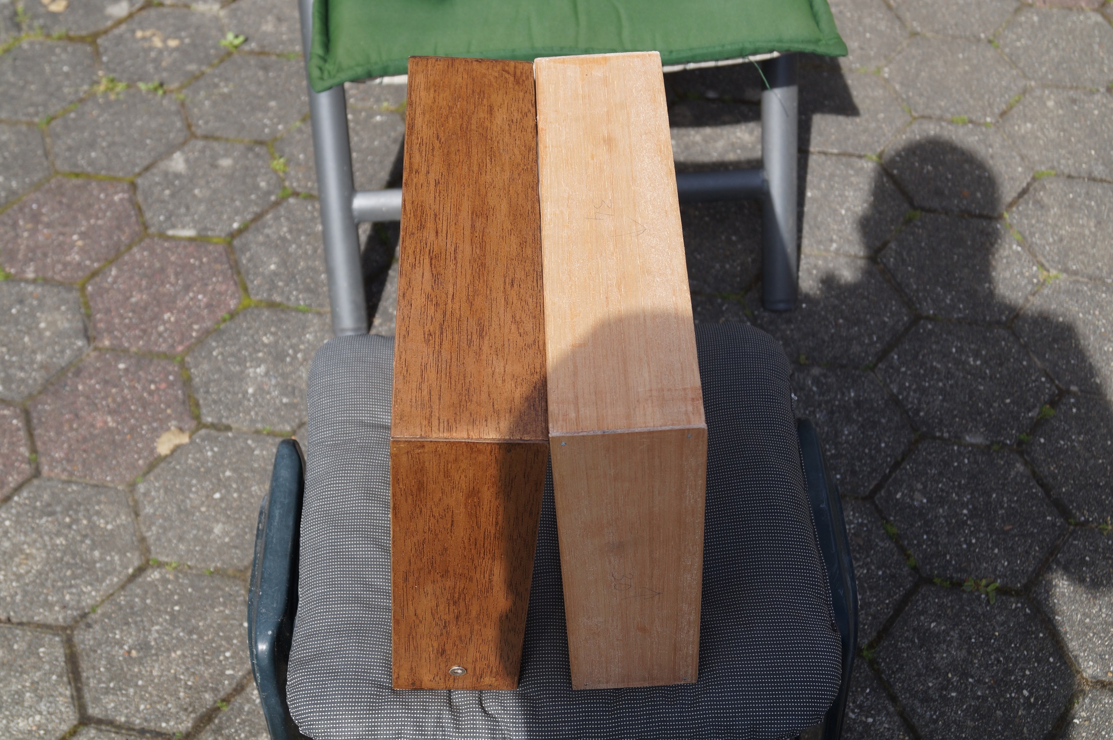

De spijkertjes in de bekisting verzonken ,de gaatjes dicht gesmeerd met zaagsel/ houtlijm en de boel in de donkere bijenwas gezet.
Zie het verschil.......... :mrgreen:

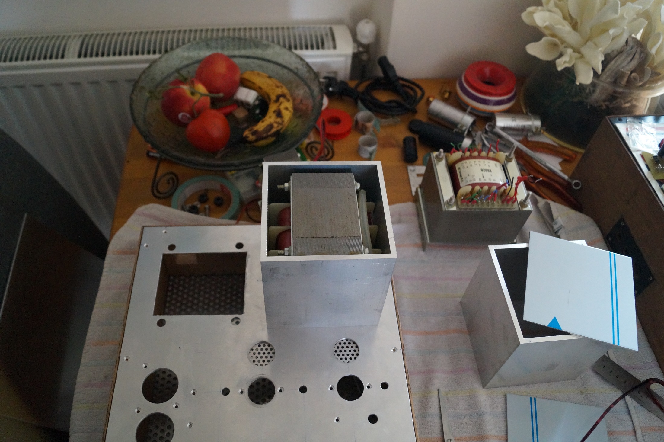

Kreeg vandaag wat alu binnen.
Maar even uitvogelen hoe ik dit in elkaar zet?

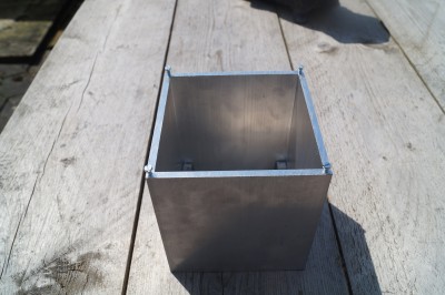

Berichten: 15178
Re: Van Monobill 2 naar Monobill Classic
Hoe dik is dat profiel, kun je er (2mm bv) draad in tappen?
Berichten: 6145
5mm,dus 3mm draad moet kunnen.
Kwestie van heel goed uitmeten denk ik.
Maar moet eerst nog wat van de trafo pootjes afflexen,het profiel zit wel heel pas aan 1 kant.
Je kan in de hoekjes een stukje 4 kant in lijmen met 2componenten lijm
Dat trek je er nooit uit dan kan je daar mooi je deksel en de bodem aan bevestigen

democles schreef:
De spijkertjes in de bekisting verzonken ,de gaatjes dicht gesmeerd met zaagsel/ houtlijm en de boel in de donkere bijenwas gezet.Zie het verschil..........
Die bijenwas laat het de nerf in het hout mooi uitkomen. :goedzo:
democles schreef:
5mm,dus 3mm draad moet kunnen.Kwestie van heel goed uitmeten denk ik.
Het moet kunnen, maar 1mm speling aan weerskanten is niet veel. Recht boren op zo'n dun randje valt niet mee.
Ik ga mee met het idee van Bert, een stukje vierkant inlijmen.
Wel een mooi stukkie alu.
Ja de was trekt er in,dit is het resultaat na 3 dagen elke dag een laagje 30min laten intrekken en uitpoetsen met een zachte borstel.

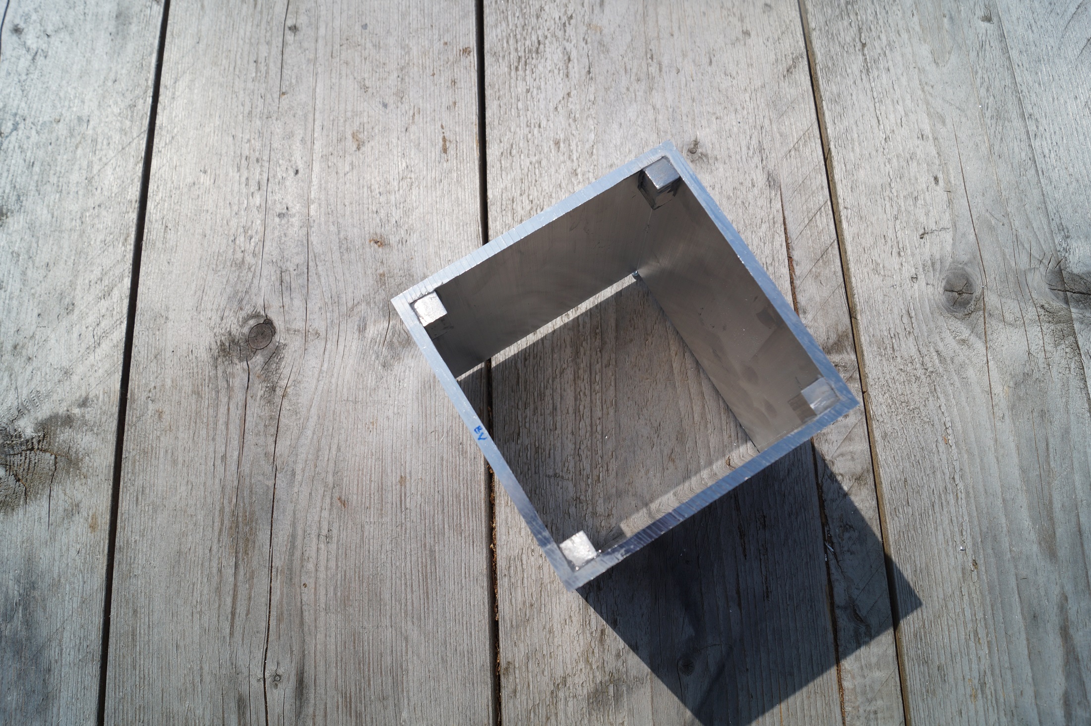

Ondertussen boven in de trafo kap 4x stukje alu staf gelijmd,onder probeer ik wel te boren en tappen :hide:
Berichten: 15178
3mm tap wordt krap, misschien 2mm een overweging?

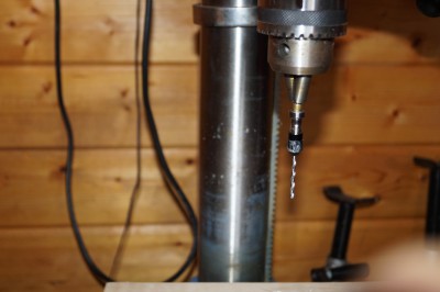

Berichten: 6145
Zou ik op de hoeken niet iets meer vlees hebben om te tappen?
Eerst maar een mal maken voor recht boren,boor van 2,5mm past niet in mijn boorkolom................ :mrgreen:
Berichten: 15178

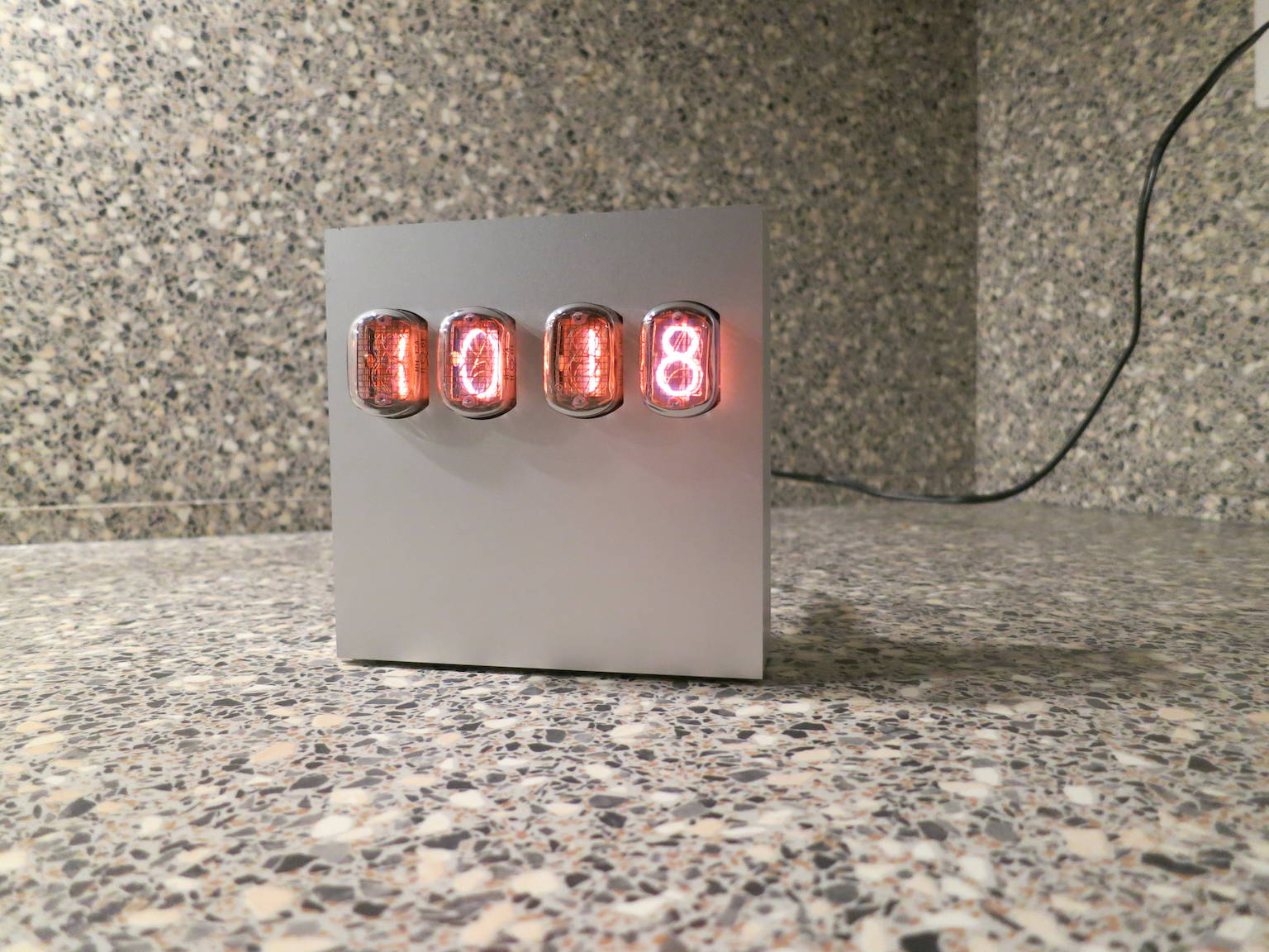

Je moet wel heel precies 3mm kunnen boren Demo, ook in de hoeken, je hebt 1 mm aan beide kanten over. Het frame van m'n nixie klokje is ook 5mm dik, heb het daar niet aangedurft, voor 2mm gegaan. Maar dan moet je 1.5mm boren, krijg je ook niet in de boorkop.
Ik gebruik zelf zo'n verloopkop in de kolomboormachine (standaard kleinste 3mm), hoe heet zo'n ding, kun je echt naar heel kleine boortjes toe.
Je hebt geen ruimte dus om er iets in de lijmen :?:
Berichten: 6145
Niet meer raden :lol:
Edwin68
Berichten: 222
Lid geworden op: za 01 apr 2017, 7:19
Locatie: Dirksland
Bericht door Edwin68 »

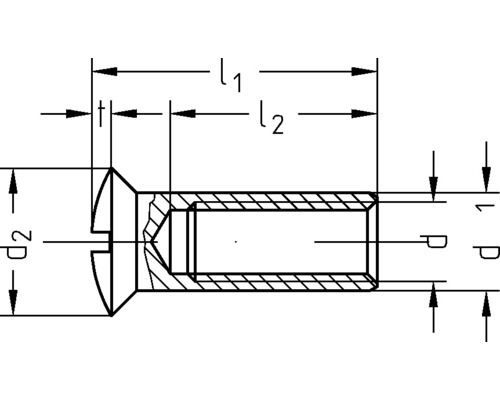

Heb je ook geen plaats om een verbindings of koppelmoer in te lijmen??
Bij de bovenstaande moet nog wat worden afgeslepen, maar bij onderstaande uiteraard niet.
Of een stukje draadeind tot dat stukje 4 kant
Berichten: 6145
Barry had het over een verloopkop voor op de kolomboor :think: :!: :idea:
Wat heb ik gedaan,
Had nog een oude Action dremel liggen,daarvan de as er uit gehaald en in de kolomboor gezet,nu past er wel een 2,5mm boortje in :yeah:
Gelukt,incl. 3mm draad tappen :goedzo:
Edwin68
Berichten: 222
Locatie: Dirksland
Netjes gedaan Peter, zonder die kolomboormachine was het een stuk lastiger geweest.
