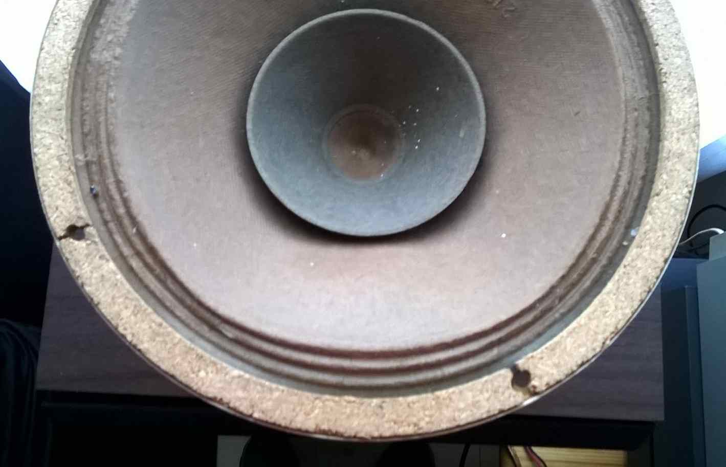

In een via Markplaats gekochte AD9710 breedbander zit een vreemde afwijking, iets wat door verkoper niet was gemeld :x . De papieren conus staat op een plaats een beetje naar boven. zie foto. Je kunt 'm zonder problemen weer in vorm krijgen door deze bult naar beneden te drukken maar de conus springt dan direct weer terug in z'n oude, afwijkende vorm. Zo is 'ie vast de fabriek niet uitgegaan, en ik vraag me dan ook af of hier niet iets aan te doen is . Heeft iemand hier wellicht ervaring mee?

Is ie nog rond? Of is ie ooit eens op de grond gelazerd?

Hij is nog rond, er loopt ook niets aan. Ik heb 'm zelf niet laten vallen maar wat er sinds de 60er jaren allemaal mee is gebeurd? Hij is pas korte tijd in mijn bezit.

Als die vervorming niet komt omdat de korf niet rond meer is, dan zal het papier wel een keer vochtig geworden zijn.

rolrand links en rechts ook een beetje aangevreten....

Conus nat geweest lijkt me ook plausibel .
Dan is de papieren surround zo aan de beurt als ie een tijdje gaat bewegen, de papier vezeltjes kunnen daar niet tegen.
Weleens een natte philips dome gehad, toen ie droog was viel het papier zo uitelkaar toen ik het aanraakte.

En nu? Maak ik "de bult" opnieuw nat en zet er dan de föhn op? :?

Doe dat nu maar niet.
Ik vrees dat de surround daardoor nog eerder zal scheuren.
Als de conus op de muziek beweegt, knikt ie dan?

Dat heb ik niet getest, de speaker was bedoeld voor een project maar nadat ik de bult zag heb ik 'm opzij gelegd. Dat project is inmiddels gebouwd met een andere set 9710. Nu moet er eens wat opgeruimd worden en daarbij kwam deze unit weer op tafel. Als ik 'm aan de LCR-meter hang die een 1000Hz testtoon geeft knikt er in ieder geval niets, je hoort ook geen rare dingen.
