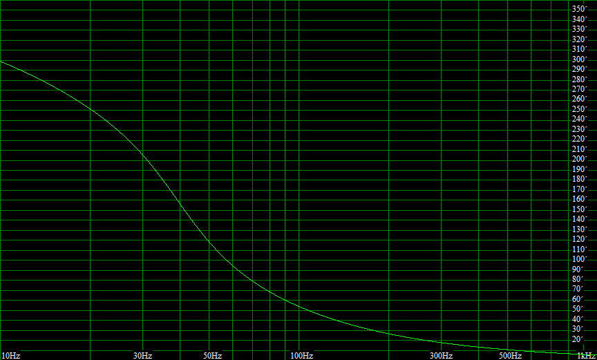

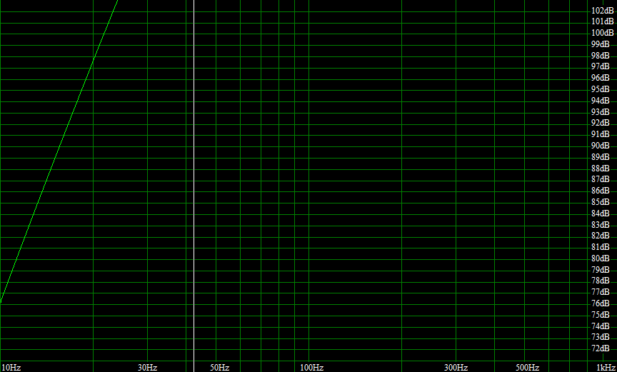

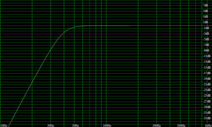

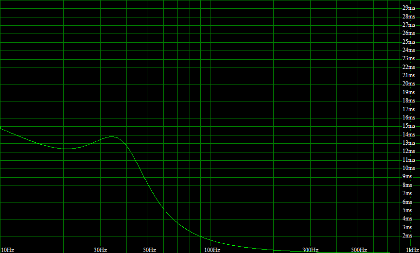

En als laatste heb ik ook de screens van winisd met de waarden, kan iemand met verstand mij vertellen of dit zo goed is? ik zet ook de t&s van de woofer erbij mocht iemand toch een ander idee erover hebben :D
gain 1.bmp (1.72 MiB) 759 keer bekeken
group delay 1.bmp (1.72 MiB) 759 keer bekeken
spl 1.bmp (1.72 MiB) 759 keer bekeken

Ziet er niet onaardig uit, en zijn ook goede subs. Kan je er nog wat meer T&S parameters er bijzetten (Fs..)? Poortlengte van 61cm is wel erg lang, je kan iets hoger afstemmen bij een grotere inhoud om wat korter uit te komen. Of inderdaad een gevouwen slotpoort voor een diepe afsteming.
De inhoud welke winISD geeft is altijd netto, d.w.z. zonder woofer (displacement), poort en ander materiaal voor versteviging of demping etc. Verder raad ik je aan de winISD pro versie te gebruiken en niet de 0.44.
bas focal m180
Berichten: 4328
Locatie: nijmegen
Re: berekening gemaakt met winisd voor een subwoofer, klopt dit zo?
Bericht door bas focal m180 »
Ik ga mee met Bert, vergroot je kist en kijk eens wat de poortlengte dan word.
