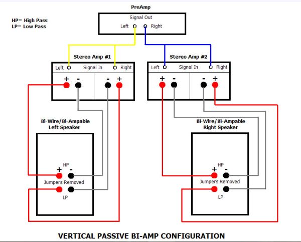

Dus ik wil passief en vertikaal bi-ampen.
Doe ik dat zo?
Dus de jumpers moeten echt verwijderd worden?

lijkt me juist zo

Inderdaad wel even de jumpers verwijderen.

Waarom niet een versterker voor beide laag kanalen en idem voor het hoog?
Re: vertikaal bi-ampen : hoort het zo ?
Daar had iemand een reden voor. Maar Muug start bij iedere volgende vraag een nieuw draadje. Dus is de lijn in het verhaal is over verschillende draadjes verspreid.

De kanaalscheiding is bij de door Muug aangegeven opstelling beter.
tja
het antwoord was trouwens dat één versterker dan nauwelijks belast zou worden en de andere (die het laag bedient) erg zwaar. Eén per kanaal geeft een evenwichtige belasting.
En het gaat over twee LM4780-versterkers die ik van toetertje heb overgenomen en die ik eens ga aansturen met de AFDAC-LB.
