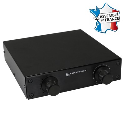

Vraag aan Muug: Heb je versterking nodig of gaat het alleen om volume regelen en bron selecteren?
In het geval van het laatste kun je op audiophonics.fr voor niet al te veel geld best wel een leuk kastje bestellen met een keuze schakelaar en volumeregelaar. http://www.audiophonics.fr/en/appareils ... 11789.html
Er staan leuke dingen op die site, zoals ook dit : http://www.audiophonics.fr/en/ampli-cas ... -9491.html
Dit doosje zit een pak voller dan jouw doosje, hansr. :mrgreen: Dat zal die versterker wel zijn. Vreemd dan, dat die volume-kanaalselector dan toch wel een hoge 149 euro kost, als die classA-versterker dan maar 50 euro duurder is. Uiteindelijk is die selectordoos toch een zeer lege doos. Zelfs zonder volumeknop kost ie nog 109 euro. :think:

Re: voorversterker/bronselecteerapparaat bouwen : ideetjes?
let op het plaatje rechtsboven...
