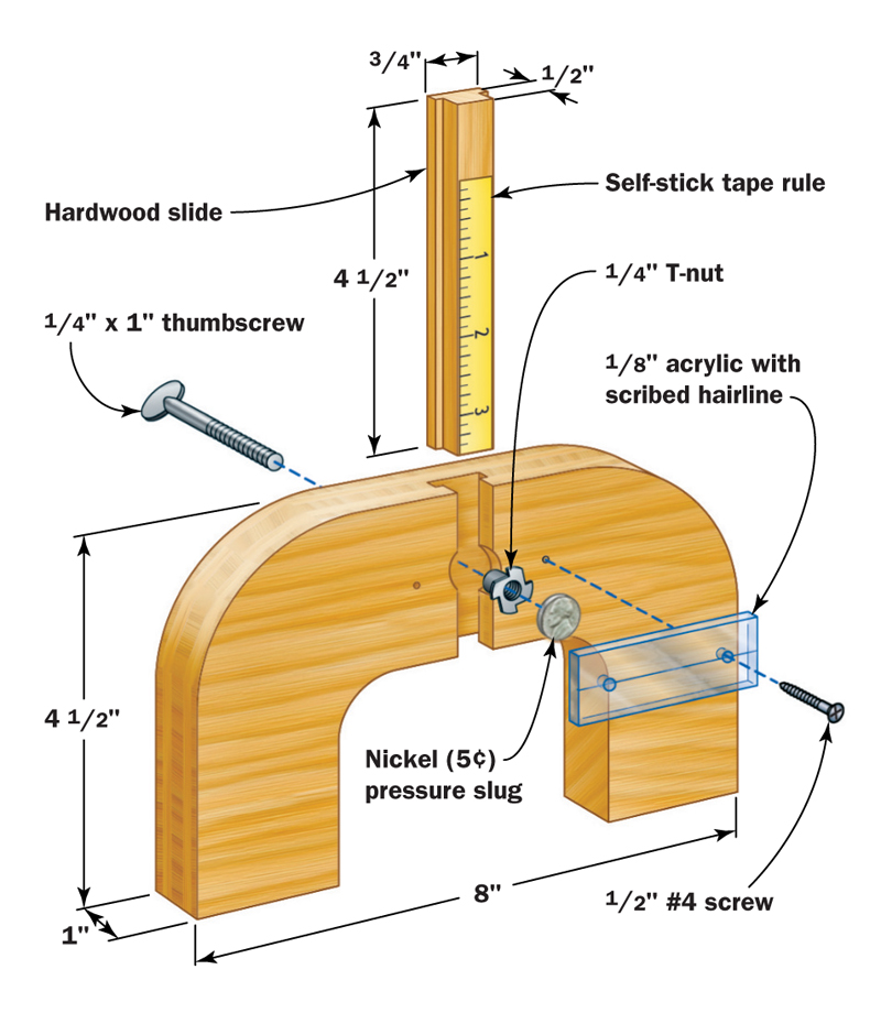

Ik kwam een tijd terug een foto van een handig stukje gereedschap tegen om dit makkelijk in te kunnen stellen:
http://www.popularwoodworking.com/proje ... outer-jigs
Re: Bovenfreestafel nieuw. Merk Arebos.
Gewoon een plaat 1mm alu met een gat er in en schuifmaat of stalen liniaal. (Niet vergeten dat het plaatje 1 mm dik is :D ). Kun je echt op 0,1mm werken. En in alu/kunststof nog wel nauwkeuriger.

Dat is idd nog nauwkeuriger :idea:
