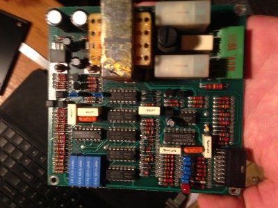

Recentelijk heb ik een leuke compact professioneel espresso machine op de kop getikt. Met als min punt dat de pomp niet aan gaat door defecte electronica. Foto van internet:
Ik heb gelijk alles aangesloten, en inderdaad geen geluid van een pomp of klikkende relays. De pomp even los tetest en deze bleek het inderdaad wel te doen.

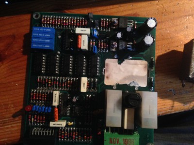

Al snel blijkt dat de primaire kant van de trafo geen sluiting maakt. Vervolgens heb ik om te testen of dat het enige probleem is een ac regelbare labvoeding aangesloten en inderdaad alles lijkt het gewoon te doen. De trafo die er nog opzat werd wel loeiwarm.
Nu heb ik de trafo los gesoldeerd en kom ik even niet uit welke trafo ik nu moet kopen. De food print van de huidige is een beetje vreemd en er staat niks op de trafo. Op het printje zitten twee spanningsregelaars een mc7812 en een lm7912 dus een symmetrische 12volt voeding denk ik .
Hebben jullie tips voor mij?

Zo te zien idd maar 4 aansluitingen aan die trafo, iets van 1x12volt.En het formaat, hoewel slecht in te schatten zo, doet iets van 1A te vermoeden.Beter iets meer, heeft 't per slot niet uitgehouden.

Een trafo vinden die exact op de print past zal niet simpel zijn, deze lijkt me dan een goed alternatief :
https://www.eoo-bv.nl/ringkern-trafo-s- ... dicht.html
Je hoeft dan maar 1 gat te boren ergens bij de print in de buurt.

Op de foto zitten dan ook slechts 2, in plaats van de gebruikelijke 4 diode's...

Er zijn inderdaad maar 2 diodes, en een positive en negatieve spanningsregelaar die symmetrisch opgesteld zijn.
Ik heb al een tijdje gezocht maar farnell, RS en dickbest hebben niks dat echt past qua pin en formaat. 35x45mm is het maximum formaat met de pinnen heel dicht aan de buiten zijde. Ringkern is inderdaad een mooi alternatief als ik niks passends vind, hoewel ik het wel prijzig vind.
Opzich moet dit wel lukken denk ik : http://www.eijlander.nl/open-chasis/206 ... 0-895.html
