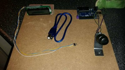

De bedoeling is om een ingangs selectie te maken met relais, deze wordt aangestuurd door een arduino uno met een rotary encounter, de gemaakte keuze moet worden weergegeven op een 16x2 display.
Aan gezien ik hier 0,0% ervaring in heb zal ik alle hulp kunnen gebruiken.
Het bordje met de relais moet nog gemaakt worden.
Eerst maar eens even inlezen in de materie... :D

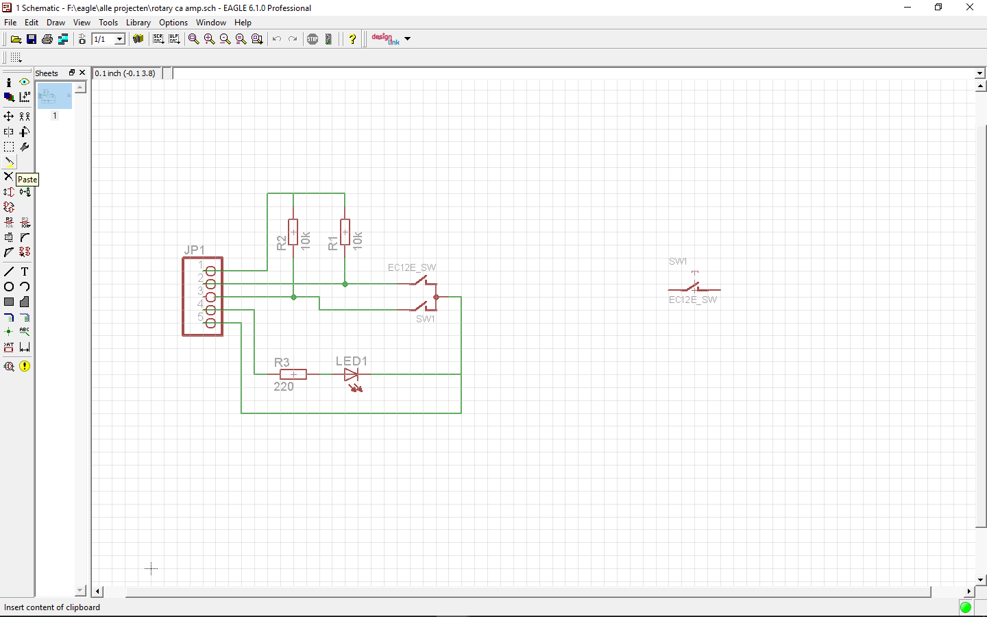

Is dit zo goed, heb geen schema van A-B-C aansluitingen?

Lang geleden ook eens mee bezig geweest:
Re: arduino ingangsselectie met rotary en display
Ligt eraan wat J1 voorsteld.
Pin1= +5V
Pin2&3= µC poorten
Pin5 de massa
Pin4 zou dan een uitgang zijn die de LED ,met het voorbeeldprogram van 't ander forum,moet dimmen door aan de knop te draaien.Was niet wat je nodig hebt dacht ik.

Ik denk dat je de schakelaars ook gelijk moet ontdenderen.
Nu loop je de kans dat de schakelaar niet lekker reageert
Kun je misschien aangeven met een tekening Hoe dat moet?

sander1238 schreef:
Sander, niet om het een of ander, maar uit deze vraag blijkt toch wel dat je hele essentiele basiskennis mist.
Antwoord: dat kun je elektronisch doen of in de software.
Ja en? Dat kun je nou wel blijven roepen maar dat wisten we al wel. Juist om het een beetje te leren wil ie er aan beginnen. Dit soort open deuren gaat hem er niet bij helpen.

sander1238 schreef:
Een klein Ctje over de schakelaar voldoet al.
Andere optie is om in de software de tijd die de knop ingedrukt moet worden in te stellen op een aantal milliseconden.
Dat vergt wat programeren maar werkt ook.
Zoek maar eens op ontdenderen dan zie je hoe dat werkt en leer je van.
Vandaar dat ik in eerste instantie niet een kant en klaar verhaal wil geven maar probeer je met een enkele opmerking wat te sturen voor zo ver mijn kennis toe laat.

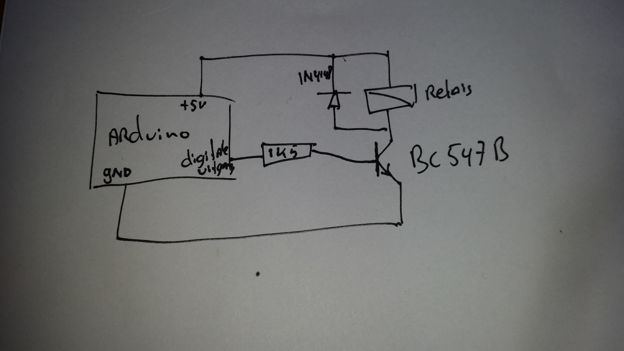

sander1238
Berichten: 1762
Locatie: wanroij
Bericht door sander1238 »
Alvast het schema voor de relais pcb
