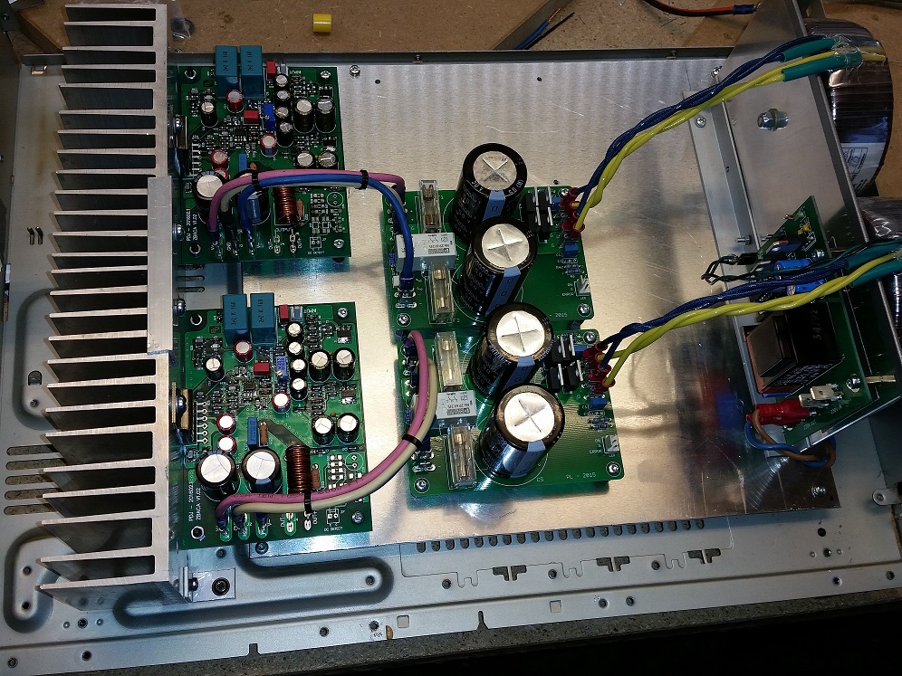

De woonkamer heeft een nieuw likje verf gekregen, de bank was na 9 jaar doorgezakt en de gordijnen waren ook aan vervanging toe, kortom grote verbouwing.
Na de opmerking "moet dat ding ook blijven staan" van mijn lief, ze heeft het dan over de Aleph 5, vind ik het tijd om toch maar eens de onderdelen te bestellen voor de CA amp. En zo geschiedde het.
Omdat ik af wil van het voor / eind - versterker nu alles maar in 1 kast.
Als voorversterker heb ik de Nelson Pass B1.
Via MP een defecte Philips versterker gehaald als donor voor de behuizing.
Het was voor mij de eerste keer dat ik SMD gesoldeerd heb, wat ook goed gelukt is, na alles gesoldeerd te hebben blijkt het hele spul in ene keer te werken :yeah: , het mag in de krant :mrgreen:
Via Barry nog een klik aan klik uit bemachtigd welke er ook in gaat.

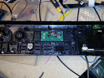

Omdat de philips behuizing beschikt over een venster voor een display wilde ik hier ook iets mee doen.
Er ligt nog een arduino hier.
Hier heb ik echter wel wat hulp bij nodig, wat ik wil (waarschijnlijk vrij simpel) is een rotary switch om de kanaal keuze mee te bedienen (relais) tegelijk moet er dan in het scherm de gemaakte keuze komen te staan. Mocht er iemand zijn die mij wil en kan helpen dan zou dat heel welkom zijn. Zal tzt ook nog een oproep plaatsen bij gezocht.

Display in het front.

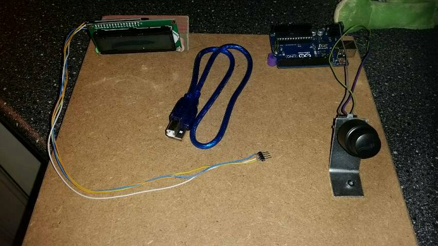

De arduino wil ik gebruiken om met een rotary encounter de relais van de ingangs-selectie te besturen, op het display moet dan komen te staan welke ingang geselecteerd is.
Helaas begrijp ik van de arduino materie geen snars, daarom zou ik hierbij graag wat Hulp nodig hebben.

Sander, is het de bedoeling dat iemand dit voor je in elkaar klust of dat je het zelf doet? Als je het zelf wilt doen kun je eens beginnen met een Arduino bordje aan te schaffen en bv te proberen een rotary encoder uit te lezen, pulsjes zichtbaar maken. Er is veel info beschikbaar, en als je er tijd en moeite in steekt kun je je de kennis eigen maken. Arduino is bij uitstek geschikt voor mensen met weinig programmeer ervaring, info: http://playground.arduino.cc/Main/RotaryEncoders

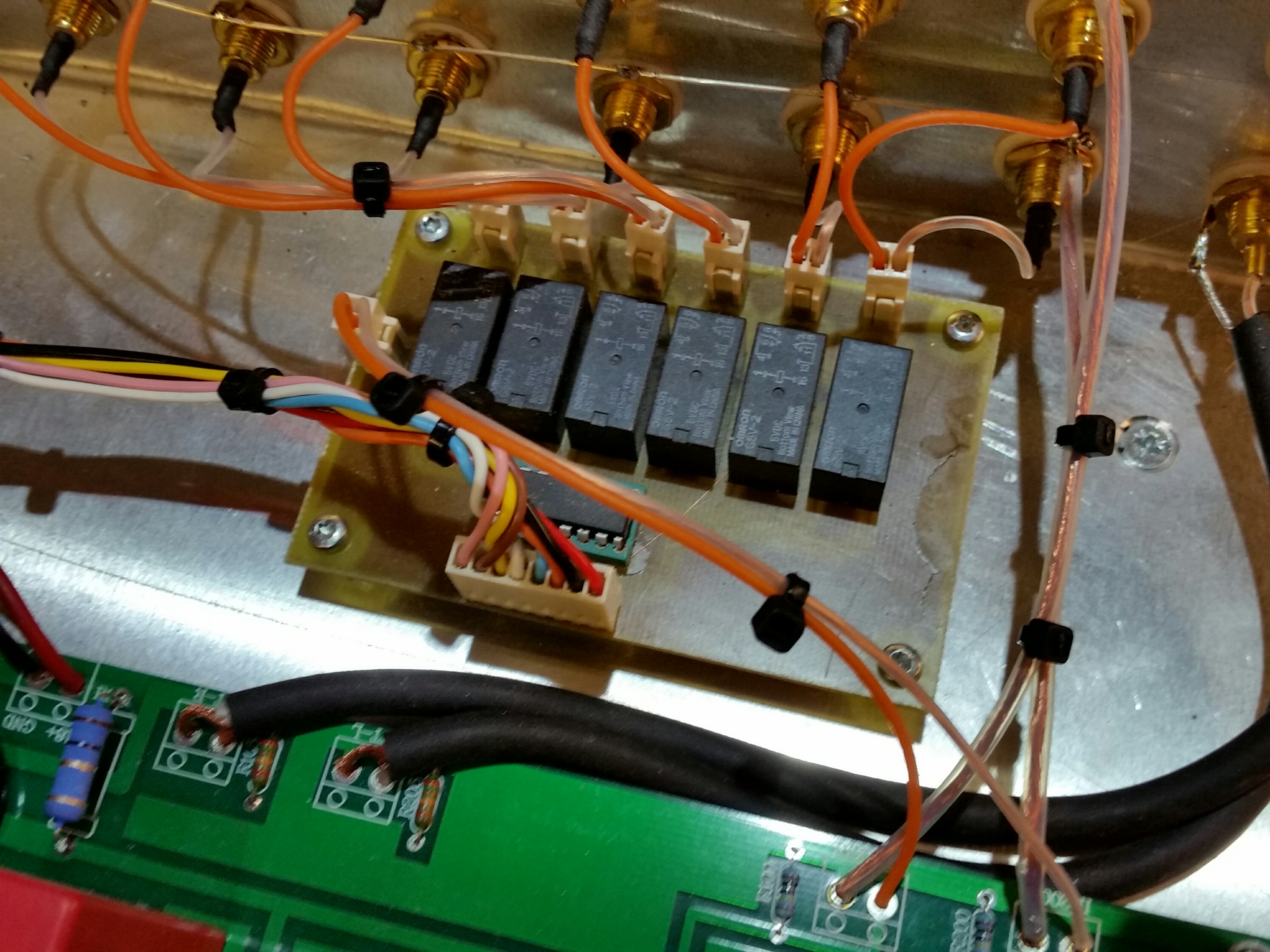

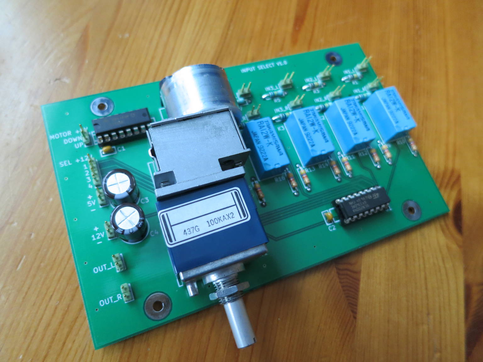

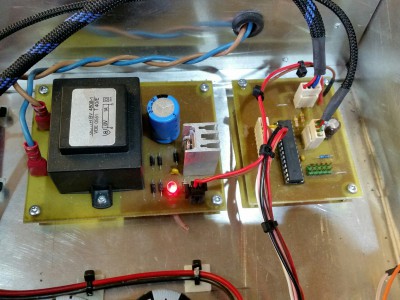

Heb het al eens zo gedaan, printje ontworpen voor ingangsselectie:
ULN2004 om de relais aan te sturen, een L293D H brug om de spanning op de motor van de potmeter te kunnen omdraaien (afstandbediening motorpot), zit in de GU50PP en de Voyager preamp. Ingang kies je door 12V op en ULN ingang aan te bieden. De gekozen ingang heb ik laten weergeven door een nixie, misschien hier wat minder handig omdat er geen hoge spanning voor handen is. Geen mute, maar een 100k weerstand naar gnd op de ingangen om plop geluiden bij omschakelen te voorkomen.
Zijn veel mogelijkheden, led balkje wat jij aangeeft Anne, of tekst laten weergeven op een scherm, aan Sander wat íe zelf mooi vindt :D Of iets creabea's, venstertje met tekst erin laten oplichten, hoe mooi je de kermis ook wilt maken :mrgreen:

Met jullie hulp moet dat best lukken om het zelf te doen, is ook veel leuker.
Ik maak er even een apart topic voor aan om het ook voor anderen duidelijk te houden.
We starten met dit plankje.
Alles over de arduino graag hier posten. Om het overzichtelijk te houden.

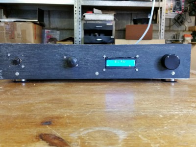

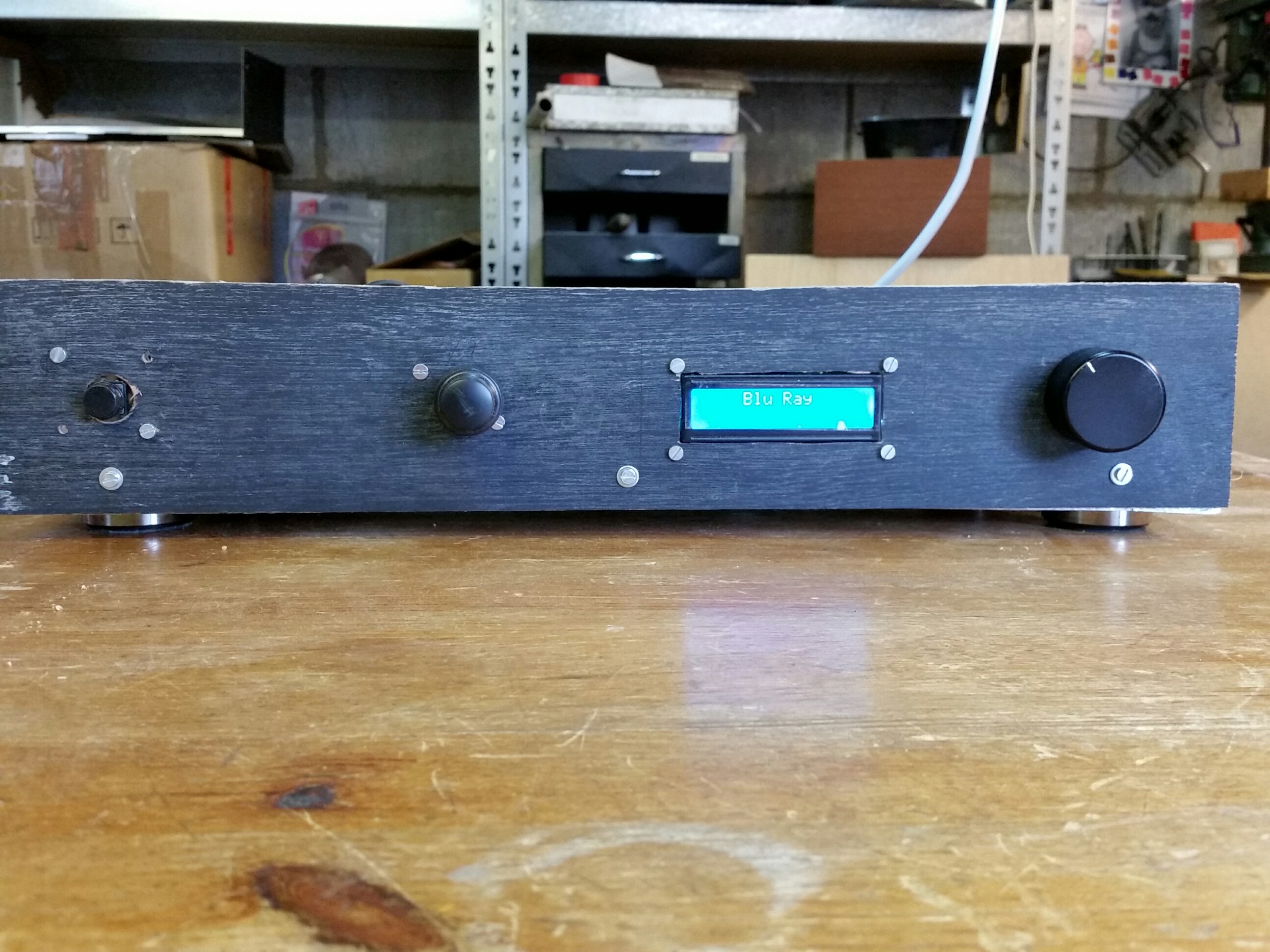

Na 2 dagen arduino heb ik de handdoek in de ring gegooid en ben op het aanbod van knuisje ingegaan, hij heeft voor mij de software geschreven en dit op een atmel48 gezet. waarvoor nog veel dank :goedzo: :goedzo:
Ook is niet alles in 1 behuizing gekomen, A- het werd te vol, B- zou kunnen dat er een keer een DSP komt.
Een strook aluminium is gehaald en hier moet het voorfront van de B1 nog van gemaakt worden. Om het toch even wat vorm te geven heb ik dit nu van een triplex plaatje gedaan.
Ik ben nog wel op zoek naar een plaatje "glas" voor het display. heb het wel gevonden op www maar dan word een stukje van 5x10 cm (1,-) ineens heel duur qua verzendkosten (20 euro)
