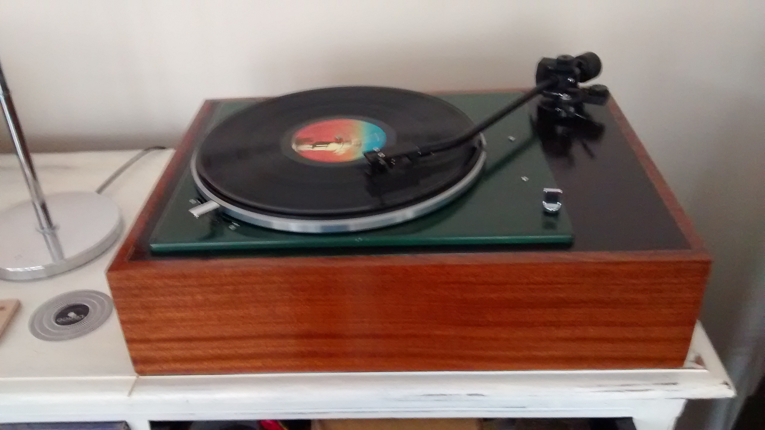

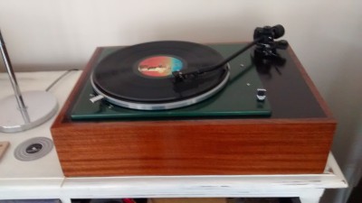

Een oude lenco l78Se ontdaan van alle overbodige zooi en da's best veel.
De lagers gesmeerd en het plaatwerk een leuk kleurtje gegeven nadat ik diverse gaten dichtgemaakt heb.
6 platen berken multiplex en wat mahonie plankjes, vervolgens lekker zagen, lijmen en schroeven.
Een Jelco 12 incher erop.
Netto gewicht ca 25 kilogram
Beetje vintage look eraan gegeven. Speelt best lekker :-)
Berichten: 8107
Re: Dit maar eens geknutseld tijdens de winterdagen
Ziet er keurig uit.
Belangrijk punt van de Lenco is het tussenwiel deze moet goed rond zijn en mag geen deukjes bevatten.
Als die nog goed is dan heb je daar een leuke tafel aan.
